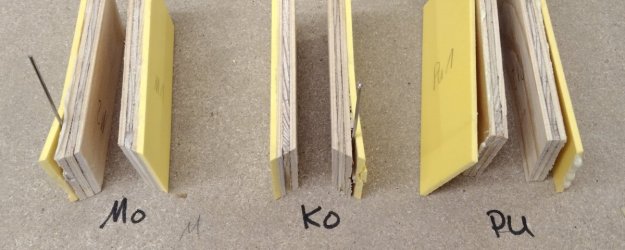

Danke. Das klingt ja schonmal gannz gut. Auf dem Uhu Montagekleber ist auch zumindest PVC aufgelistet. Auf dem Kontakt Kraftkleber steht nur "nicht für Weich-PVC".
Gerade entdeckt, das Bostiks für seinen PU Leim angibt, dass er für "foamed polystyrene GRP and PVC" geeignet sei. Hab noch Soudal PU Leim da...Ich sehe schon, es wird ne Versuchsreihe a la @WinfriedM :emoji_wink:

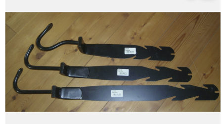

An der Südseite unseres Hauses befindet sich eine Holzverkleidung mit Nut-und-Federn-Brettern (horizontal ausgerichtet). Da sind jetzt nach gut 50 Jahren drei Bretter in schlechtem Zustand (stark verzogen und gerissen), der Rest ist noch gut, da der Regen kaum hinkommt. Kann man die Bretter mit geringem Aufwand austauschen?
Die Bretter sind verdeckt genagelt (ob mit Klammern oder anders wie, weiß ich nicht). Es wäre für mich ok, wenn man hinterher bei den ausgetauschten Brettern die Nägel sieht.
Es gibt Dachdecker-Nageleisen, die du von unten zwischen die Bekleidung (Schiefer, Sandstein, Verschalung) schieben kannst, um verdeckte Nägel zu ziehen. Du hakst mit den Aussparungen den Nagel ein und schlägst dann kräftig auf die untere "Platte" des Nageleisens. Damit lassen sich auch bei Dreifachdeckungen einzelne Platten ersetzen.

So, hab da heute Nacht mal ausprobiert:
PU (Soudal Pro 45) hat nicht funktioniert. Das kann man einfach wieder abreißen. Uhu Kontakt Kraftkleber und Uhu Montagekleber haben beide funktioniert. Bei beiden musste ich mit einem Kunststoffhammer auf die Kante schlagen, damit sich was löst. Wobei der Kontaktkleber noch etwas stärker wirkte, da dort tlw mehr Holzschicht mit abgerissen ist.
Habe je Kleber zwei Teststücke gemacht. Kontaktkleber 15 Min angetrocknet und dann manuell aufgepresst. Montagekleber und PU-Leim beiseitig dünn aufgetragen und dann mit Zwingen gepresst. Nach ca 8h eine 30Grad Gehrung auf der TKS abgesägt. serst versucht mit der Hand abzureißen. Dann das Stück eingespann mit dem dem Gummihammer auf die Kante geschlagen, um die Platte abzulösen.
Fotos:
Ich denke es wird auf den Kontaktkleber rauslaufen, weil man den sehr schön bis an die Kanten verteilen kann. Der Montagekleber ist zum flächig verteilen bis an die Kante sehr mühsam. Und es dauert länger.
Danke @WinfriedM für die Anregung.
Oh, das finde ich überraschend. Aber das sieht man mal wieder, das eigene Tests durch nichts zu ersetzen sind.
Was sein kann: Das auf der Oberfläche der PVC Platten noch irgendwas an Trennmittel drauf ist. Wenn du die Oberfläche mit Alkohol reinigst und mit Korn 120 anschleifst, könnte man diese These nochmal verifizieren, also ob Soudal PU grundsätzlich nicht geeignet ist oder ob eine bessere Vorbereitung der Flächen zu Erfolg führt.
Kontaktkleber hat den Vorteil, dass recht aggressives Lösemittel drin ist, was mögliche Trennmittel durchbricht.
