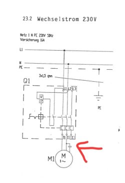

Weiß zufällig wer, welcher Kondensator für eine Flottjet 2000 benötigt wird ?
Bzw. Wie ich das herausfinden könnte?
Das hier sind Schaltbilder aus der Anleitung der Maschine.

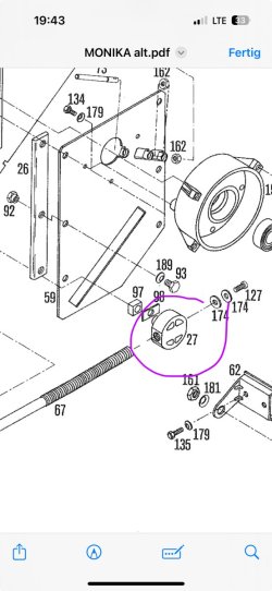

Hi,
mir ist ist ein Kunststoffteil meiner Monika gerissen. Der Zapfen, der über die Welle das Sägeblatt in Höhe verschiebt ist vom Grundkörper abgeschert und meine Frage ist, ob mir jemand einen Kleber empfehlen kann, der stark genug ist, um diese beiden wieder langfristig zu verbinden.
Schönen Gruß,
Hauke

Als Mechaniker/Schlosser würde ich dir empfehlen, vergiss es. Zapfen wird immer das Scherteil bleiben. Neu kaufen oder ganz neu in Metall ersetzen.
11.188
was ist denn das genau? Ein rundes Teil mit Zapfen und einer Querbohrung? Hat die Querbohrung ein Gewinde? Das aus Polyamid herzustellen sollte kein Problem sein - insofern es das Teil nicht mehr zu kaufen gibt. Bei Interesse PN an mich (und möglichst gute Zeichnung!)

@FredT war auch mein Gedanke, aber kenne mich mit Klebstoffen nicht so aus.
@yoghurt top! Messchieber und CAD-Software habe ich und kann sie sogar bedienen :emoji_wink: Ich frage mal bei Mafell nach, ob es ggf. Sogar noch alte CAD-Dateien oder Zeichnungen gibt.
Wenn, wäre nur interessant, wie ich herausfinde, ob es ein Normgewinde ist, aber das sollte Mafell beantworten können.
Welches Herstellungsverfahren nutzt du? Additiv?

Es gibt schon gute Kleber für gewisse Kunststoffe. Du müsstest halt erstmal das Material identifizieren.
Zum Testen mache ich gern einen Tropfen zB von Sekundenkleber oder Kunststoffkleber auf das Material. Wenn der Tropfen nach einem Tag trocknen auch mit einem Messer oder ähnlichem nicht „abzupulen“ ist, hat sich der Tropfen mit dem Material verbunden, eine gute Verklebung ist zu erwarten.
Neu machen ist natürlich besser.
Gewinde findest Du recht gut heraus, indem Du bekannte vorliegende Gewinde anlegst. Man sieht schnell, ob sie ineinanderpassen oder nicht.
Oft gilt: Was original schon nicht bei normaler Beanspruchung gehalten hat, wird geklebt erst recht nicht halten. Wenn du es versehentlich stark überansprucht hast, dann wäre es was anderes.
Oft gibts Möglichkeiten, mit einer Kombination aus kleben und zusätzlicher mechanischer Stabilisierung es doch irgendwie hinzubekommen, also z.B. mit zusätzlichen kleinen Schrauben, Drähten, Glasfaserstäben oder Glasfasergewebe.
Gut wäre, wenn du mal ein paar Bilder vom Teil machst.
