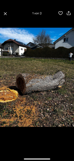

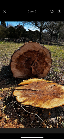

Moin zusammen,
Lohnt es sich das gute Stück kostenlos abzuholen ? Hab ein Kettensägewerk und würde ein paar Bohlen daraus machen.
30km weg.
1,8mx0,6m
Wäre angeblich ein Apfelbaum ?
10.897
- wenn Du Platz zum lagern und trocknen hast,
- wenn Du Zeit zum holen und sägen hast,
- wenn Du Dir vorstellen kannst etwas kleines daraus zu bauen, denn wenn es wirklich Apfel ist kann es sich drehen und winden….
Also wenn Du Spaß und Muße daran hast: ja!

Danke Jungs. Ich hol das gute Stück morgen und dann schauen wir mal.
Natürlich Nix zum verladen da. Winde und Rampe muss ich noch zusammen dübeln.
