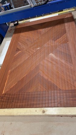

Moin in die Runde, brauche kurz eure Unterstützung.
Habe mir eine Tischplatte aus Badouk gebaut ( ähnlich wie Bongossi oder Bankirai) und bin mir wegen des Finishs unsicher. Hätte an Osmo Hartwachsöl, Matt und Farblos gedacht. Hat jemand von euch Erfahrung mit dem Finish und der Konservierung von Tropenhölzern und kann mir einen Tipp geben?

Du meinst wahrscheinlich Padouk? Obwohl das auf den Bildern anders ausschaut, als das, was ich immer hatte. Irgendwie dunkler und auch die Maserung, Porigkeit ist anders. Evtl. gibt es da verschiedene Sorten. Wenn es sich genau so verhält, wie das, was ich hatte, kannst du ganz normal Öl, Schellack oder Wachs für die Oberfläche nehmen. Probleme entstehen nur, wenn du es zusammen mit anderen, insbesondere helleren Hölzern kombinierst. Zusammen mit Alkohol, z.B. im Schellack, färbt es unangenehm ab und man bekommt den roten Farbton schlecht aus dem anderen Holz wieder raus. Vorher ölen, dann funktioniert aber auch Schellack.
Ein anderes Problem ist noch der Schleifstaub. Den aus den Poren rauszubekommen, hat bei mir am besten mit Geduld, Rosshaarbürste und Staubsauger funktioniert.

Pardon, Rechtschreibfehler. Meinte Padouk. Das mit dem Staub gestaltet sich bei mir ebenfalls hartnäckig. Ich bleibe vermutlich bei dem Hartwachs-Öl. Erhoffe mir davon etwas mehr Beständigkeit und Lack glänzt mir für meinen Geschmack zu sehr.

Sowas sollte man immer testen, wenn das Holz dunkel ist, hat man oft nen Schleier drauf.

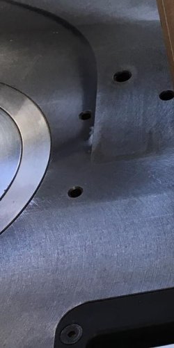

Kann man diese schwarzen Streifen vom Gusstisch entfernen? Ich vermute, dass das in die Rictung Gerbsäure Reaktion geht. Ist auch an meiner Bandsäge im Bereich himtern Sägeblatt.
Ist typisch für eher feuchte Eiche.
Da brauchst du nicht groß was wegzumachen. Flächen mit Silbergleit einschmieren und fertig.

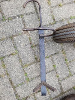

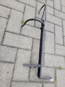

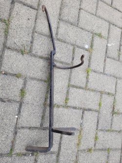

Weiß jemand was das für eine Vorrichtung ist?
Das war ein Werktattfund in einer Alles- wurde-hier-gemacht-Werkstatt. Oder kann ich das Ding getrost entsorgen?

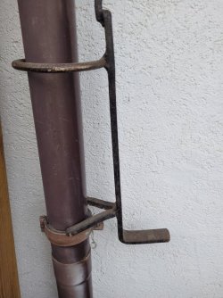

Nicht, daß ich Ahnung hätte, aber ich könnte mir vorstellen, daß das zum Ausrichten eines Fallrohres dient: wird mit dem oberen Bügel/Haken (an welcher Stelle genau, Sparren, Dachlatte, ... ?) am Dach eingehängt und hält dann das zwischen den auf 90° versetzten U-Bögen einge"steckte" Rohr in beiden Richtungen in der Senkrechten, sowie in definiertem Abstand zur Wand.
Vorsicht: reine Mutmaßung/Spekulation!

Interresanter Ansatz, kann ich allerdings nur schwer glauben. Dss geht mit schellen einfacher.
