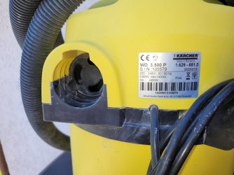

Ich habe hier einen Kärchersauger WD3.500P mit Ausblasfunktion.
Leider bläst dieser beständig aus der Öffnung. Fehlt dort eine Klappe oder Ähnliches?
Der Filter ist gerade erneuert worden!
das ist schon richtig so, die Turbine saugt die Luft an, zieht sie durch den Filter und dann muss die Luft ja wieder aus dem Gerät raus.

Ja schon, aber mein Sauger drückt auch eine menge Staub mit raus. Das sollte, denke ich, nicht so sein!
Irgendwas scheint da zu fehlen, hat ja mal besser funktioniert.

Ich glaube der Motorkasten war zu lose. Da muss man auch erstmal drauf kommen. Hat sich ein wenig wackeln lassen, das ist mir beim Filter aufsetzen gsrnicht aufgefallen!
Ob's daran liegt wird sich im Dauerbetrieb zeigen.
