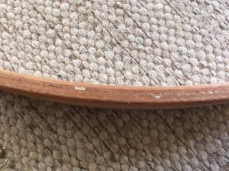

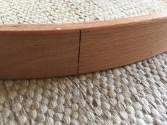

Kennt jemand eine hart aushärtende Spachtelmasse, die ich im Wunschfarbton färben kann, ca. 4 Stunden verarbeitbar ist und hart aushärtet? Gerne im kleinen Gewinde, ich benötige das nur um winzige Fugen zu füllen.
Ich würde sagen: Die konkrete Antwort auf diese konkrete Frage ist: "Nein."
Wenn wir wüssten, was genau dein Problem/Aufgabe ist, konnten wir Lösungsvorschläge machen, ohne im Nebel zu stochern.
Sorry, nicht bös gemeint. :emoji_slight_smile:
Mach mal ein Foto.
Curby
17. Juni 2019
617
Bremerhaven
Ich möchte die Übergänge der Furnierstreifen meiner Bassdrum Spannreifen damit spachteln. Ich habe die Befürchtung, dass Hartwachs nach einigen Jahren doch wieder abplatzt und eben nicht hart / stabil genug ist. Das muss auch fräsbar sein, da ich die Kanten abrunde.

Das geht super mit Epoxy, weil du hier auch gut schleifen kannst und so überfüllen kannst, also nicht präzise vor Aushärtung abziehen musst.
