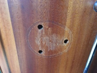

Curby
17. Juni 2019
508
Bremerhaven
Ich habe nach dem ölen mit Leinölfirness ca. 4 Wochen gewartet, bis ich Teile an meine Trommel rangeschraubt habe. Dennoch hat das beim Abschrauben spuren hinterlassen. Unterlegscheiben sind aus Gummi oder Kunststoff. Wie kann man das vermeiden, außer anderes Öl nehmen? Vier Wochen fand ich jetzt schon recht lange. Das sind keine mechanischen Druckspuren, die Ölung hat sich "aufgelöst" bzw. hat reagiert.
Es gibt auch Teile an meinen Trommeln, die man gelegentlich wieder abnimmt und neu ranmacht, wie die Spannreifen. Dort haben die Klauen auch Spuren hinterlassen. Dann soll das so nicht aussehen.

Ja, nimmt mal ein anderes Öl. Das finde ich etwas ungewöhnlich.
Aber generell brauchen Öle schon recht lange, gerade wenn Öl tiefer ins Holz einzieht. Ich hab es schon erlebt, dass selbst nach 6 Wochen durch Sonnenschein wieder Öl aus der Tiefe des Holzes flüssig an die Oberfläche kam.
Mach mal Tests mit Steinert Drechsleröl oder Osmo Hartwachsöl. Beide ziehen nicht sonderlich tief ins Holz und trocknen relativ zügig.

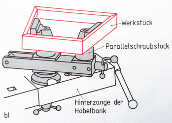

Kann mir jemand sagen, wie das hier funktionieren soll ohne rauszurutschen:
(Holzfachkunde, Erkelenz/Kötteritz/Zeiß, B.G. Teubner Stuttgart, 1985, S.151 Abb. 4.59b)
Gruß, David
