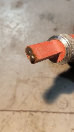

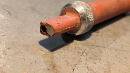

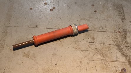

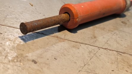

Ich habe mal wieder ein Werkzeug-Rätsel.
Irgendwie ist das abgebildete Teil zu mir gekommen und ich habe Hemmungen, es zu entsorgen, bevor ich nicht sicher bin, es nie zu benötigen.
Das rote ist Kunststoff. Der rostige Stahlstift (D=8mm) ist auf ca. 30mm längs federnd im Korpus gelagert und wird offenbar am Ende mit dem Hammer bearbeitet, wie die Spuren verraten. Bei voller Auslenkung ragt am Loch am anderen Ende ein Stift mit 4mm Durchmesser 2mm hinaus. (letztes Foto) Die daneben sichtbare Metallfläche (D=6mm) ist (leicht) magnetisch. Der gerändelte Alu Ring lässt sich abschrauben, ohne dass sich damit irgend etwas löst.
Irgendwie kann man damit vielleicht irgendwie etwas körnen oder stanzen. Aber trotzdem ein Rätsel und mich würde freuen, wenn Euer Schwarmwissen es löst.
