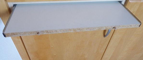

in unserer Küche haben wir ein Brett als Abstellfläche, wo die Front (lackiert) mit 2 Dübeln aufgeleimt ist. Ist abgefallen, vermutlich weil der Lack nicht angeschliffen war. Ich hatte das vor Jahren schon mal nachgeleimt, jetzt kam es wieder daher.
Frage: kann man Spanplatte mit Resten von Weißleim nochmal leimen ? Falls nein, wie bekomme ich die Leimreste am besten ab, ohne das Ding auszubauen und die Dübel zu erhalten?
Zur Wand ist wenig Platz, das ab- und wieder anschrauben will ich wg. dem Gefrickel vermeiden.

Servus Thomas,
Leim auf Leim hält in der Regel nicht wirklich.
Du könntest zusätzliche Dübel oder Lamello setzen und/oder unten ein Winkelprofil anschrauben.
11.110
Dübel wegschneiden, 5 Lamellos rein.
beim Leim entfernen musst du dir mal bisschen Mühe geben.
