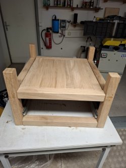

Moin!
Wie würdet ihr die Tischplatte befestigen? Ich würde gerne eine lösbare Verbindung nutzen. Die einfachste Lösung: je einen Dübel pro Pfosten und die Platte nur auflegen.
Wären Excenterverbinder eine brauchbare Alternative?
Danke!

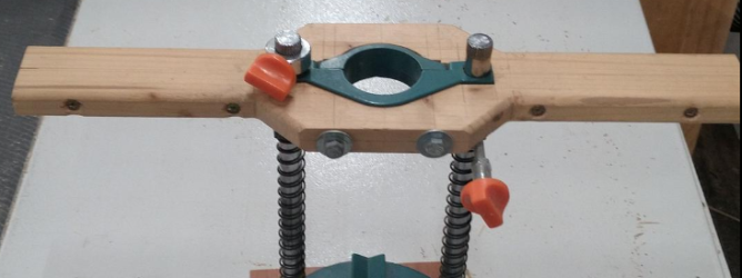

Als ich das erste mal so ein Teil auf der Werkbank benutzen wollte, habe ich geflucht. Die Führungen verkanten leicht. Man muss daher wirklich von oben senkrecht drücken. Ich habe dann sowas da dran gebaut:
Die Dinger nehme ich auch NUR dann, wenn es mit der normalen Standbohrmaschine NICHT geht. Eine Standbohrmaschine ist in der Nutzung viel angenehmer.
Hmmmm, das "Orginal" von Wolfkraft aus den 70ern läuft immer noch prima, da ist mir noch nichts verkantet und die Federn, die da heute dran sind habe ich auch noch nicht vermisst...... Winkelverstellung gab es auch nicht. Das hat leider noch mein Dad und möchte es nicht hergeben (aber das kommt schon noch....:emoji_wink: ). Die neueren haben mich auch nie überzeugt.

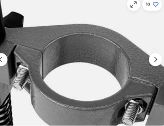

PAULIMOT Mobiler Bohrständer 145 x 145 x 270 mm
90°, 43 mm Standardaufnahme, Rückholfedern:
https://www.ebay.de/itm/204798692548?
17,50 + 4,90 Versand :emoji_wink:
Müll; KANN nicht funktionieren! Die Klemmung ist nicht nur nicht überfräst sonder auch lackiert!! :emoji_joy:
Viel Spaß beim ruinieren der Bohrmaschinen und beim schiefen Bohren.
Übrigens stellt Euch bitte mal genau vor, was passiert, wenn man bei solch einem Ständer nicht zentrisch ansetzt. Man bohrt ja nicht nur schief. Vielmehr ändert sich ja der Winkel, je tiefer man bohrt. Entweder rutscht dann der Fuß vom Ständer nach, oder der Bohrer verkantet sich zunehmend. In der Praxis wird es ein unschöner Mix aus beidem sein. Also das ist wirklich was für Desperados und Underdogs
(Screenshot aus Ebay: verboten? Wenn ja mach ich ihn gleich weg)
Lass mal bitte die Kirche im Dorf.
- woher weißt du das seine Bohrmaschine / Akkuschrauber einen überdrehten 43 mm Metall - Spannhals hat?
- willst du ihm ein Markenprodukt von Famag / Duss etc. bei seinem Budget als Alternative zu Sauter/ Dictum empfehlen? :emoji_thinking:
