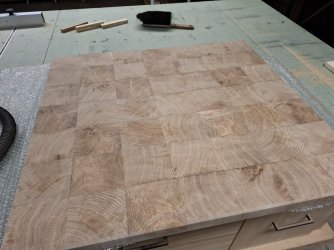

Kurzes Feedback:
Habe mir dann doch 60er Papier und sogar einen Schleifrahmen gekauft.
Der Rahen war allerdings nicht nötig und wurde schnell wieder demontiert. Was man braucht ist druck druck druck!
Der erste Gang mit Bandschleifer und 60er Körnung war echt müßig. Dann 80er Bandschleifer und 80er Excenter. Ich werde bis 180ig gehen, das reicht mir bei einem Tisch.
Der Rahmen dient dazu, dass die Schleiffläche eben wird/bleibt. Druck kannst Du auch mit dem Rahmen aufbauen, aber wofür? Korn 40 wenn Du es rau magst, sonst fängst mit 60 an.
Je nachdem wäre ein Hobel oder eine Oberfräse auch gegangen um mal die ersten groben Unebenheiten zu beseitigen.

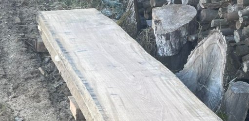

Mit meinem Kettensägewerk habe ich gestern Eiche aufgeschnitten. Hat richtig gut geklappt und nach 5 Stunden waren 3 Stämme auf 65mm aufgetrennt.
Ich wollte nicht das Geld für eine Kettensägewerk ausgeben und hab mir aus Stahlrohr eines selbst angefertigt. Jetzt ist mir beim Sägen aufgefallen. dass die Eiche sofort mit dem Eisen in meinem Sägewerk reagiert hat.
Muss ich mir nun Sorgen machen, dass es weiterhin über die Zeit reagiert oder ist das nur eine oberflächliche Sache, die spätestens beim Hobeln sich in Luft auflöst ?

Zusehen im Bild sind die tiefschwarzen Streifen.

Der Splint fällt bei Eiche sowieso weg.
Vielleicht Panzertape aufs Eisen Kleben, oder lackieren...
Vielen dank für deine schnelle Antwort. Der Splint macht mir da wenig Sorgen, weil du wie du ja sagst, er eh weg kommt.
Leider hab ich es auch etwas in der Fläche. Soll ich da nochmal ran und direkt entfernen oder komm ich da mit einem blauen Auge davon und das arbeitet sich nicht mehere Millimeter ins Material ?

Schwarze Verfärbungen in Eiche durch Metalloxid können schon bemerkenswert tief eindringen. Sollten die Bohle allerdings demnächst eher trocken liegen, wovon man ja ausgehen kann, können die Verfärbungen nicht tiefer andringen, als bereits geschehen. Also einfach so lange lagern, wie für Deine Anwendung erforderlich. Wenn Du dann nach dem Hobeln tatsächlich noch schwarze Stellen hast, einfach mit dem alten Oxalsäure-Trick entfernen.

Top danke. Die liegen jetzt abgedeckt aber Winddurchgängig im Freien.
Ich mach jetzt mal nichts nach euren Empfehlungen und hoffe ein bisschen insgeheim.
