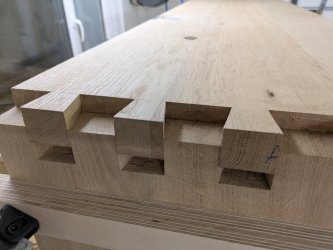

Ich bin in den letzten Zügen bei meinem Sitzbank Projekt, bei dem ich zum ersten Mal eine handgezinkte Verbindung anfertige. Bei der zweiten Seite bin ich schon ganz zufrieden, auf den ersten Wurf natürlich nicht 100% perfekt passend.
Habt ihr Tipps, wie man die Feinanpassung am besten hinbekommt? Lieber an den Zinken oder Schwalben anpassen? irgendwie mit Farbmarkierung arbeiten? Nachdem es ein größeres Werkstück ist, ist das ständige auseinander und zusammensetzen ganz schön anstrengend.

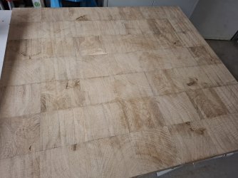

Moin zusammen!
Für einen Couchtisch habe ich eine Stirnholztischplatte aus Eiche hergestellt.
Hat gut geklappt und auch meine Premiere beim Planfräsen war erfolgreich. Nun muss geschliffen werden. Die Bahnen vom Fräser sieht man, aber man fühlt sie nicht (kaum).
Ich bin zum testen mal kurz mit dem Excenterschleifer drüber, ohne sichtbaren Erfolg.
Frage: geht ihr vorher gröber ran (Bandschleifer), oder soll ich einfach nur Geduld haben. Tiefer als mit 80er Körnung möchte ich ungern beginnen.

auf jeden Fall mit nem Bandschleifer loslegen, sonst schleifst du dir nen Wolf. Mit 80er anfangen, würde ich auch machen. Kreuzweise schleifen, bis man die Riefen von der vorhergehenden Körnung nicht mehr sieht.
