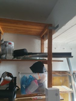

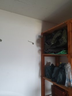

Bräuchte mal Rat zum Thema Regal gegen umfallen sichern. Habe in meiner Garage ein großes Regal (ca3x3meter). Ist noch vom Vorbesitzer. Da wir ein neues Auto haben konnte ich ohne zusätzliche Sicherung nicht mehr ruhig schlafen. Daher habe ich links und rechts zwei Winkel hingeschraubt (siehe Foto). Geht das so oder sollte man wegen längenausdehnung irgendwas ändern, z.b. schrauben im holz nicht ganz anziehen? Hoffe das zählt als kleine Frage sonst mach ich gerne ein neues Thema auf.

das geht okay. Holz verändert sich in der Länge fast garnicht.

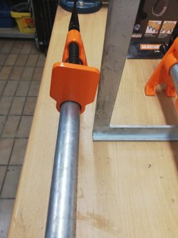

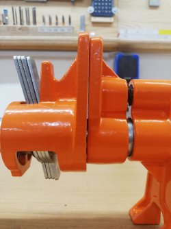

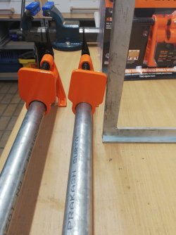

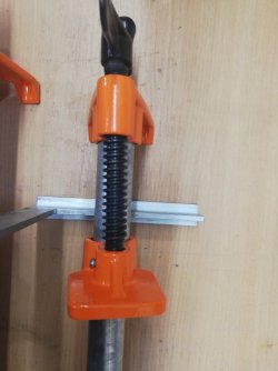

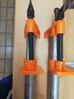

Ich hab mir die Pony Rohrzwingen bestellt, heute die große Ernüchterung.
Behalten?
Umstieg auf Bessey Rohrzwingen?
Oder direkt Bessey Uniklamp?
"Richtige" Korpuszwingen sind mir zu teuer und brauche ich eigentlich auch gar nicht.

Na ja, schön ist was anderes, das stimmt schon. Aber nur weil die Spannbacke schief bzw. leicht verdreht ist, muß das nicht heißen, dass man die Zwingen nicht verwenden kann. Wichtiger wäre, ob die beiden Spannflächen im geschlossenen Zustand ohne Spalt plan aufeinander liegen und deswegen die Spannbacken im Werkstück keine Macken eindrücken. Das ist funktionswichtig, die Verdrehung ist m. M. eher zweitrangig.

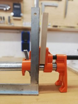

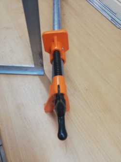

Das verdrehte finde ich auch nicht dramatisch, aber sieh selbst :emoji_frowning2:
Ein Satz Bessey Rohrzwingen kostet rund 26 Euro, für knapp 25 gibt es ne 100er Uniklamp :emoji_thinking:
Mitglied 132096
... die beiden Bilder sagen alles! Senkrecht sollten die Flächen schon zueinander stehen. Die Abweichung kommt auf den ersten Bildern nicht wirklich gut heraus. M. M. nach kannst du so die Zwingen vergessen. Wenn du mehrere Kanteln verleimen willst, verdrehen sie sich zueinander, weil du den Druck nicht gleichmäßig mittig sondern einmal oben und einmal unten aufbringst. So bekommst du keine Planfläche sondern lauter kleine Stufen. Das wird imho nicht klappen.
