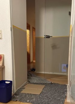

Und das Goldband ohne den vorher den Rand mit weiß zu überstreichen?
Immer überstreichen.

Mit Goldband ist richtig sauberes Streichen möglich, aber auch Lackieren mit oder ohne Pistole.
Ja, wäre nicht gegangen, da der weiße Anstrich oben älter ist und nicht neu gemacht wurde. Ich habe das Band mit so einem Tapetenkantenroller festgedrückt und direkt nach dem zweiten Anstrich abgezogen -ist perfekt geworden.

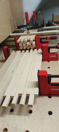

Ja Bessey hat mehr Zubehör, bei Stier muss man die Werkstückauflagen extra kaufen. Sauter hat auch mehr Zubehör, Preislich kein Unterschied zu Bessey, das gleiche bei Piher (PRL95).
Dann bestelle ich mal die Stier. 2x 60 cm und 2x 80 cm sollten als Erstausstattung wohl reichen. Gibt eh grad 10% Aktion.
