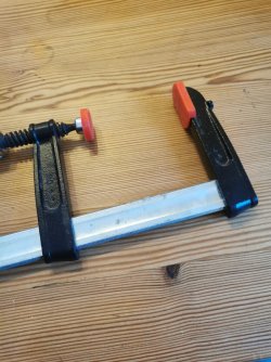

Habe eine recht neue Bessey-Zwinge die egal wie leicht oder fest ich sie anziehe, sich nach einiger Zeit wieder löst. Feststellschräubchen oder ähnliches habe ich nicht entdecken können.
Hat jemand Tips? :emoji_slight_smile:
Danke und schönes Wochenende!

Ich hatte mal zwei Schraubzwingen mit dem gleichen Problem.
Bei mir war es so, dass die geriffelte Schiene falsch herum verbaut war, also die Riffelung nach innen ging. Daher hatte die Schraubzwinge nicht den Gripp, wie die anderen.
Kuck doch mal, ob hier der gleiche Fehler vorliegt, oder die Riffelung vielleicht komplett fehlt.
Gruss
peter
Edit: Ich sehe jetzt erst das Foto. Danach scheint die Riffelung wohl zu stimmen.
11.755
habe die etwas besseren von Bessy. Die haben hinten im beweglichen Schenkel einen Gewindestift eingebaut, der die Verzahnung mit der Schiene verbessert. Funktioniert gut, läuft belm Verstellen aber etwas hakeliger.
Mit anderen Zwingen (nicht Bessy) hatte ich auch das Problem, dass sie locker wurden. Die wanderten in den Schrott.
Würde auch bei Bessy reklamieren.

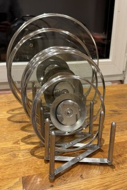

Will einen einfachen Ständer für Topfdeckel machen. Also n horizontal liegendes Brett mit senkrechten Trennbrettern, wo m.o.w. senkrecht die Topfdeckel dazwischen reingestellt werden. 24, 20 und 16 cm Durchmesser. s
Hat jemand von euch zufällig ein paar gute Abstandsmaße zur Hand, damit die Deckel einigermaßen stehen bleiben?
Bevor ich jetzt stundenlang ausprobiere und mich verkünstle...

Habe keine Maße und die solltest Du auch eher von Deinen Deckeln abnehmen - hängt ja stark von deren Wölbung und Größe der Henkel ab.
Aber ein Design-Vorschlag: Wäre es nicht eleganter, 2 vertikale, parallele Brettchen mit gefrästen Aussparungen für die Deckel anzufertigen? Die kann man dann auch ganz minimalistisch mit ein paar Rundstäben verbinden. Geht natürlich besser mit gesperrtem Holz, um nirgends kurzes Holz zu erzeugen.
Für unsere Standard WMF Deckel passt das Ding von Ikea super. Die Deckel sind 16, 20, 24, 28 cm
Abstand der Reihen 12cm (links - rechts),
Abstand für die Deckel 5cm,
Höhe der Dornen 9cm,
Durchmesser 0,9cm
