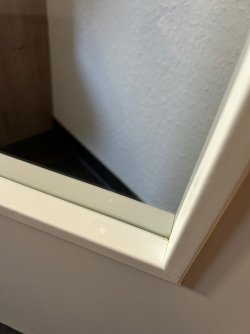

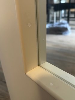

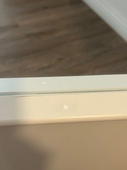

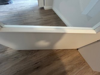

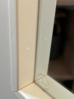

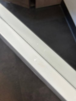

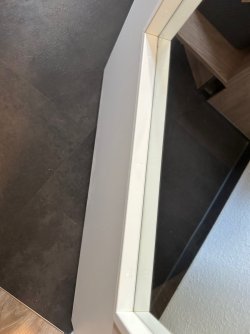

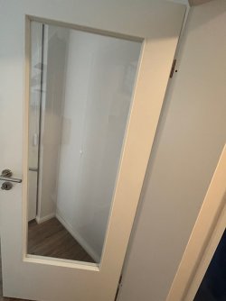

ich habe gestern neue Zimmertüren montiert bekommen, davon zwei mit Glasscheibe. Diese wurden vor Ort zusammengebaut. Um die Löcher der Nägel zu kaschieren, haben die Schreiner erst Weichwachs in die Löcher gepresst (mit schmutzigen Fingern, entsprechend dreckig war das Wachs) und dann jeweils einen Tupfer Lack (angeblich auch RAL 9016 wie die Türen) drauf gegeben. Auf meine direkt Nachfrage, dass das farblich nicht passen würde, hieß es, dass ich sobald der Lack getrocknet ist erstmal die Leisten sauber machen soll, weil die durch den Einbau ja noch etwas dreckig sein. Heute drüber gewischt, aber es sieht so aus, wie ich es "befürchtet" habe.
Daher meine Frage: Ist das normal? Oder sollte man da mehr erwarten dürfen? Sie müssen eh nochmal wegen min. 2 neuer Türbänder kommen, dann würde ich das auch direkt im Vorfeld ansprechen.

ja da würde ICH mehr erwarten und auch abliefern. Kurz das geht besser.
Sieht eher nach Türen RAL 9010 und Wachs bzw Lack 9016 aus. Kann natürlich durch den Blitz bzw Bildschirm sich verschieben. Gerade bei weiß gibt es so knappe Nuancen von „Untertönen“ das sogar die Lackierer verzweifeln. Das das Glas vor Ort eingebaut wird ist normal.

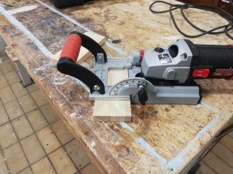

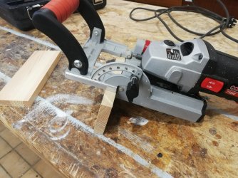

Flachdübelfräse: gibt es so was wie eine "offizielle" Anleitung für das Anschlagsystem nach Lamello-Bauart?
Wann nehme ich die Unterseite als Referenz, wann den Klappanschlag und wann den Aufsteckwinkel?
Meine DS 140 hat vor einiger Zeit den Geist aufgegeben und ich hab heute ne Casals JS104 gebraucht bekommen, mit diesem Anschlagsystem aber noch nie gearbeitet.
Die Videos z.B. die ich bis jetzt gefunden habe waren eher kurz und allgemein gehalten.
Finde ich jetzt ziemlich aufwändig. Bei ner Eckverbindung hätte ich jetzt mit dem Klappanschlag einmal so
und einmal so
gefräst :emoji_thinking:
Oder ist das alles grad egal, Hauptsache ich nehme immer für eine Verbindung die gleiche Referenzfläche damit der Abstand von der Nut zur Bezugskante bei beiden Teilen übereinstimmt?
7.728
Ihr müsst hier nur das richtige hochwissenschaftliche Video nehmen. https://lamello.com/ch/de/loesungen/lamello-fachwissen/bearbeitung-mit-elektrowerkzeugen weiter unten unter "Eckverbindung 90°", es geht gut ohne den Zusatzwinkel, den gab es früher nicht.

und vorsicht es gibt Anschläge da ist die Endstellung nicht genau 90° oder 0° sondern 1° oder 2° Minus.
Das hab ich schon geprüft. Die Rastnase bei 90° passt, wenn man nicht drauf achtet hat man mehr als 90°
Ich hab die ganze Zeit nach ner Ersatz DS 140 und parallel nach einer Makita 3901 gesucht, nie was passendes gefunden. Eine Lamello Top 10 mit grünem Motorgehäuse habe ich neulich gesehen, war mir aber unsicher. Dann eher zufällig die Casals entdeckt.
Ich bevorzuge eine Seite zu leimen braucht natürlich mehr Zeit.
Hallo Carsten, danke für deine Einschätzung. Die Türen sind tatsächlich 9016, der Lack sieht aber nochmal viel heller aus.
Ich hab jetzt mal vorsichtig an zwei Stellen den Lack weggeschabt. Der ist nach einem Tag noch nicht mal hart geworden. Komisches Zeug. Tatsächlich sieht es nur mit dem "schmutzigen" Wachs 5mal besser aus als mit diesen Lacktupfern... Muss ich mal mit den Jungs drüber reden.
Als Laie ist es ja manchmal schwierig einzuschätzen, aber ich finde auch, dass das besser gehen sollte.
