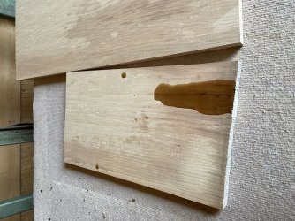

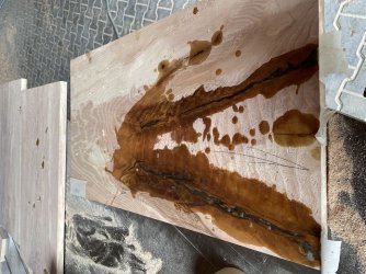

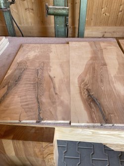

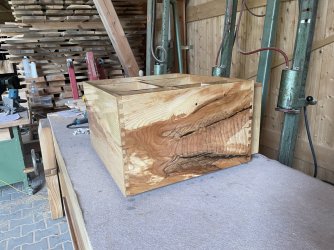

Hier mal ein Beispiel, wie das so etwas aussehen kann. Hier handelt es sich um Risse in einer Esche, die komplett durch das Brett gehen. Die Teile hab ich leztes Jahr für meine Badmöbel angefertigt. Bei den Bildern hab ich einfach nur das Epoxy aufgefüllt, ohne eine "Wanne" zu formen. Der Überschuss wird anschließend einfach weggeschliffen.
Nach dem Auffüllen:

Die hellen Stelle im Epoxy sind Luftblasen, die mit der Zeit platzen und verschwinden.
Nach dem Vorschleifen auf der Langband:
Die hellen Stellen verschwinden nach dem Ölen und bleiben dunkel:
Hier ein Foto von einer Eiche, wie das aussieht

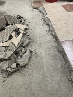

Mein aktueller Untergrund

Habt ihr noch ne Erfahrung zur Glätte des Bodens ? In Bezug auf Holzspäne ?
Der Boden wird mit Ausgleichspachtel nicht so glatt wie Fliesen oder Spiegeleis. Das ist eher mit Epoxy- Versiegelung der Fall.
Die Oberfläche würde ich eher mit 1000er oder 2000er Schleifpapier vergleichen. Eine Rutschgefahr bei Holzspänen besteht nicht. Der Boden wird aber so glatt und eben, dass er sich sehr gut fegen läßt.
Willst du die restlichen Fliesen auch entfernen? Bevor du den Ausgleichsspachtel aufträgst würde ich dir empfehlen vorher mit einem Flächenschaber eventuell noch vorhandene Kleberreste zu entfernen. Du trägst ja den Ausgleichsspachtel nur 3 bis 5 mm auf, mehr geht zwar auch, muss aber nicht sein. Wenn noch irgendwelche Hubbel (überstehende Fliesenkleberreste) auf dem Estrich bleiben, hast du später diese Hubbel als Überstand im Ausgleichsspachtel, an dem man gerne nach dem Aushärten mit dem Schuh hängen bleibt. Gleichmäßige Rillen von der Zahnkelle sind dagegen kein Problem, die werden aufgefüllt.

@Claus P. ja genau die Fliesen sollen im kompletten Raum entfernt werden.
