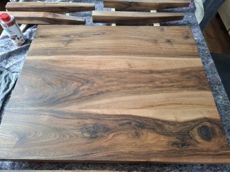

Ich habe mir eine Nußplatte gemacht in 40mm Stärke. Die kommt in ein Metallgestell, welches ich leider nicht kontrolliert habe auf rechte Winkel.
Lange Rede, wenig Sinn, die Platte ist jetzt etwas zu kurz. Ich baue den Tisch erst einmal zusammen und schaue mal wie sehr es mir auf den Geist geht. Ich habe noch genug Holz die Platte neu zu machen, aber es wäre auch schade für die jetzige.
Wie würde sich das Holz verhalten wenn ich die Platte diagonal auftrenne und einen Streifen Ahorn einleime?

Mir fehlt "nur" 1cm. 5mm pro Hirnholzleiste scheint mir arg wenig. Wenn es verleimt ist kein Problem, aber die Herstellung und das Handling stelle ich mir schwer vor.

Mach doch mal ein paar Bilder von dem Gestell und sag uns, was für Werkzeuge und Erfahrungen du hast. Vielleicht auch ein eigenes Thema dazu eröffnen. Wenn alles so tröpfchenweise kommt, ist es einfach mühsam zu helfen.
Das könnte auf jeden Fall gut aussehen. Wenn Du es so machst, https://kaixo-design.de/garderobenpaneele und hier die dritte Garderobe (Zebrano mit dem dunklen Streifen), fände ich noch besser als über die Ecken zu gehen.
Holz arbeitet ja quer mehr, längs kaum. Du würdest diagonal gehen, das wäre nach meinem Verständnis eine Art nicht perfekte Hirnholzleiste und ich glaube, das kannst Du riskieren. ICH würde es tun, aber nicht mit Ahorn, sondern etwas Dunklem...
