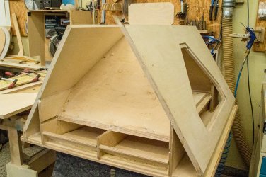

Das erste Exemplar eines Bassbox-Konstrukts nach der Bewältigung des 2. Meilensteines. An diesem Punkt sind 67% der Arbeiten eine Bassbox betreffend erledigt. Das klingt schon mal gut, die MDR-Box steht immer noch unverändert bei 35%, insgesamt stehe ich somit bei 59%, die MDR-Box fällt deshalb nicht sonderlich ins Gewicht.
Und die zweite Bassbox (noch) vor der Verleimung. Das Einpassen der Deckel in die Seitenwände ist ein Aspekt, bei dem ich noch generell mit mir hadere. Das Ausfräsen der Ausschnitte der Seitenwände ist zwar mittels einer Schablone erfolgt, das sollte die Maßhaltigkeit in der Serie garantieren. Werde ich es schaffen, eine Deckelschablone zu erstellen? Welches Spaltmaß sollte ich anwenden? Rings herum 1 Millimeter?

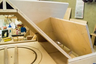

Und die Zeit steht niemals still. Jetzt geht es darum den nächsten Meilenstein anzuvisieren. Eigentlich ist es nur ein halber. Denn zu einem kompletten Meilenstein würden auch noch die Endabschlüsse (Boden und Decke) der Bassbox zählen. Es geht darum, die Leitflächen (im Bild links) der exponentiellen Hornausbildung anzufertigen und anzupassen. Es sind zwei Leitflächen, eine größere (LF1) und dem gemäß eine "kleinere" (LF2) - gezählt in "Flussrichtung" des Schalls.

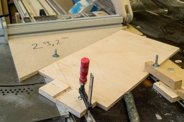

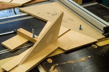

Die Leitfläche LF1 ist so ziemlich das "Schrägste", was in der Bassbox zur Anwendung kommt. Zu bewältigen sind:
  • 1 Kantenwinkel von 26,6°;
  • 1 Kantenwinkel von 76,3°;
  • 2 Trapezwinkel von 29,2°, wobei diese noch zusätzlich mit einem Kantenwinkel von 76,3° zusammenfallen.

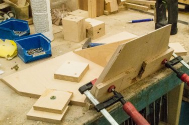

Die Passprobe des ersten Trapezwinkels. Ich bin ganz schön stolz auf die Präzision, die meine selbstgebaute Formatsäge abliefert.
Anarbeitung des Kantenwinkels von 26,6°. Ursprünglich sollte die Anarbeitung auf der Bandsäge erfolgen, deshalb erfolgte die Schrägstellung des Hilfsgestells. Da Schnittflächen auf der Formatsäge aber ohne zusätzlichen Aufwand deutlich schöner ausfallen, habe ich dieser Variante den Vorzug gegeben. Versuch macht kluch.
Die Maßhaltigkeit war Beweis genug, die Anarbeitung dieses Kantenwinkels bei allen LF1-Bauteilen auszuführen.
Die Leitfläche LF2 steht ihrer Vorgängerin in Sachen "Schrägheit" eigentlich in nichts nach. Lediglich die grundlegende Form ist etwas anders:
  • 1 Kantenwinkel von 71,6°;
  • 1 Kantenwinkel von 45,0°;
  • 2 Trapezwinkel von 24,3°, wobei diese noch zusätzlich mit einem Kantenwinkel von 75,1° zusammenfallen.
Die Durchführung einer Passprobe war unter diesen Umständen kein überzeugendes Unterfangen. Mit ein paar Klebestreifen konnte ich mir zwar einen grundsätzlichen Überblick der Einbausituation verschaffen, aber wirklich überzeugend war das nicht.

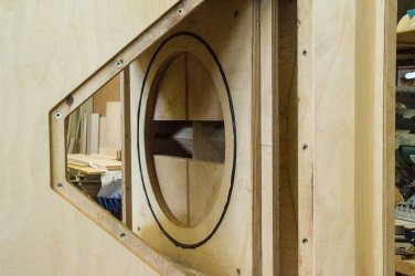

Mit einem Blick in das Innere des Exponentialhorns habe ich letzten Endes die Bearbeitung der übrigen LF2-Bauteile abgebrochen. Es fehlte schließlich noch ein weiteres Bauteil, welches die beiden Bauteile - LF1 und LF2 - unterstützend zu einem Trio miteinander verbinden sollte. Entsprechend meiner Konstruktionsidee muss sich dieses Trio als Einheit "saugend" in das bisherige Bassbox-Konstrukt einfügen lassen, erst dann wäre der nächste Meilenstein erreicht. Unter den gegebenen Umständen wäre der Weg dorthin äußerst mühselig. Aber ich habe auch schon eine Idee, wie ich dieses Etappenziel bewältigen kann.

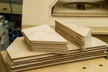

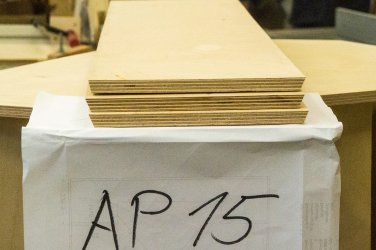

Die Fleißarbeit-Stapel für den nächsten Arbeitstag. Ich werde die Teile mit Soudal Pro verleimen und den notwendigen Pressdruck über die Schrauben aufbringen.

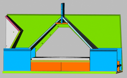

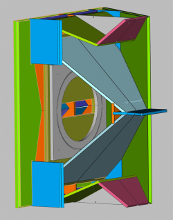

Hier einmal eine Modelldarstellung, um die Position der Leitflächen zu verdeutlichen. Ich hab' die Bassbox in die spätere normale Gebrauchslage aufgerichtet. In einem Foto kann man die Funktion der Leitflächen nicht so deutlich zeigen, bei der Modelldarstellung habe ich eine Seitenwand weggelassen, das ergibt einen tieferen Einblick in das System des "gefalteten" Horns.
So ähnlich plus dem noch folgenden MDR-Aufbau wird sich das Klipschorn zeigen. Mir war heute einfach danach, diese Ansicht zu sehen und auch die folgenden Bilder.
In der seitlichen Ansicht fehlen jetzt noch der untere und der obere Deckel mit den Fortsätzen, an denen die Befestigung der rückwärtigen Blende erfolgen soll. Diese Deckel werden daher im demnächst folgenden Etappenziel angefertigt.
Noch gibt es diesen Einblick in das "gefaltete" Horn. In Zukunft wird der Einblick durch eine auf Abstand stehende rückwärtige Blende verwehrt.
Einblick in das "gefaltete" Horn bei besseren Lichtverhältnissen und mit Photoshop verbessert.

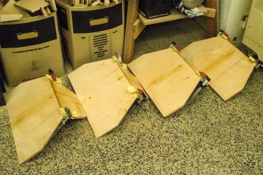

Die bisher vorbereiteten Leitflächen des "gefalteten" Exponentialhorns werden nun miteinander verleimt. Mit einfachen Mitteln wurde ein Verleimschablone erstellt, um die kleine Leitfläche (LF2) mit dem Unterstützungsdreieck zu verbinden. Im letzten Schritt entstanden danach durch Hinzufügen der großen Leitfläche (LF2) die Trios, mit denen die Charakteristik des Exponentialhorns hergestellt wird.
Rein aus Vorsicht vor Verwechselung habe ich die Teile bei der Box postiert, bei der sie zuerst auf Probe angepasst wurden.
Die übrigen Teile müssen leider zunächst auf dem Boden Platz nehmen :emoji_grin:

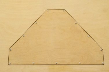

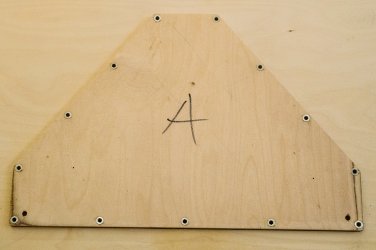

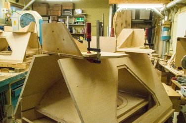

Der erste Versuch einer Passprobe, der noch nicht ganz so gelungen ist, wie man unschwer an den Zwingen erkennen kann. Der Schattenwurf im Foto ist leider etwas verwirrend.
Die ursprüngliche Planung sah einen Deckel in einer einem Trapez ähnlichen Form vor, wie man unschwer an den Umrissen der noch unvollständigen Bassbox erkennen kann. Durch die Änderung der Deckelform ist die Arbeit an dem Deckel etwas komplexer geworden. Wichtig ist, dass sich der Deckel "saugend" mit dem übrigen Gebilde zusammenfügen lässt. Zunächst habe ich einen Deckel zur Probe angefertigt. Das Fräsen der unter einem Winkel von 32° schräg verlaufenden Nuten ist kein grundlegendes Problem, es sind die vielen kleinen Details, die es sonst noch zu beachten gilt. Das konnte ich heute an dem ersten Muster gut erkennen.
Nach einer kleinen Überarbeitung funktionierte der Anbau des Deckels problemlos. Jetzt kann die Serie der Deckel starten, damit ist auch bald der nächste Meilenstein erreicht.

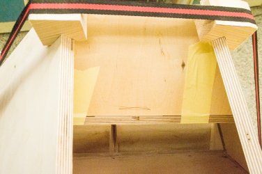

Die Zeit vom letzten Beitrag bis jetzt war alles andere als eine ruhige Strecke. Es gab viel zu tun, auch wenn es nicht so den Anschein hat. Aber leider war da nicht viel dabei, was man in ein Fotoalbum kleben könnte. Fleißarbeiten und Vorbereitungen eben. Aber jetzt habe ich den nächsten Meilenstein erreicht.

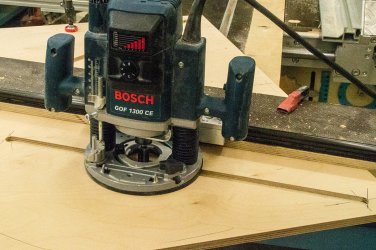

Bei meinem letzten Enddeckel hatte ich die unter 32° verlaufenden Nuten noch mit einem Lineal und einem Bündigfräser hergestellt. Das ergibt zwar immer eine schöne Kante und manchmal ist die gegenüberliegende Kante etwas ausgefranst. Das liegt in der Natur der Sache. Das wollte ich verbessern. Und ich habe mich dazu entschlossen, die Fräsmaschine entlang einer Gleitschiene zu führen.
Die Methode hatte ich schon in anderen Projekten erfolgreich angewendet. Die Nuten haben jetzt das gewünschte Aussehen.

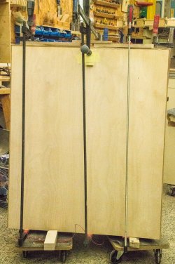

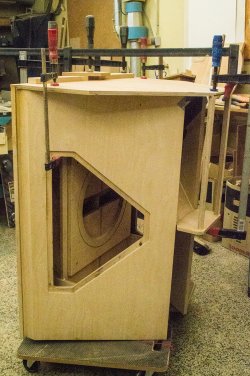

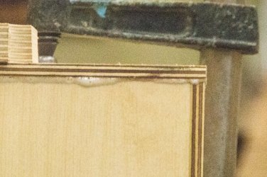

Die Verleimung des ersten Deckels. Leider kann man mit einem Foto nicht die Arbeit ausdrücken, die zu leisten ist, bevor man die erste Zwinge ansetzt. Gleichzeitig mit dem Verleimen des Deckels muss auch gleichzeitig die Leitflächenkombination verleimt und positioniert werden. Hat aber ganz gut geklappt.
Vorne liegt der Deckel mit leichtem Überstand (etwa 3/10tel) auf der Frontplatte auf, hinten habe ich den genauen Abstand durch zwei provisorische Streben eingestellt.
Den leichten Überstand kann man erahnen.
Das ist mal ein Spaßfoto. Dazu habe ich 2 Leuchten in die Lautsprecheröffnung gestellt, die mir dann das Ende der Kanäle beleuchten. Von hier aus geht der Schall in den exponentiellen Teil des Horns.

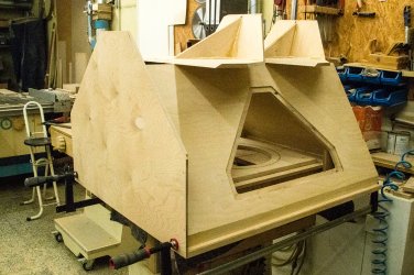

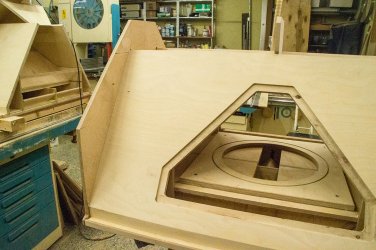

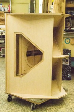

Und damit ist nun ein weiterer Meilenstein erreicht. Der Korpus der Bassbox ist jetzt komplett, es fehlt zwar noch eine rückwärtige Blende, aber das ist nicht wesentlich.
Ein Einblick in die "Hundehütte", dessen Deckseiten einen Anteil an der Geometrie des exponentiellen Horns haben. Einen weiteren Anteil an der Geometrie haben die Gehäuseseiten, die um 32° aus der Senkrechten zur Vorderfront geneigt sind. Und zum guten Schluss sind auch noch die Leitflächen an der Geometrie beteiligt, die jetzt zusammen mit den Enddeckeln bei den beiden letzten Verleimaktionen eingebaut wurden.
Die Möglichkeit einen solchen Einblick in das System zu erhalten, gibt es so schnell nicht wieder. Bei den Enddeckeln kann man schon die Fälzungen erkennen, die für den Einbau der rückwärtigen Blende vorgesehen sind.

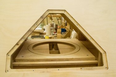

Zu Beginn liefert ein solches Projekt von vielen interessanten Bildern begleitet. Mit der Dauer wird ein Bildereignis etwas seltener, weil man schließlich nicht die Regel durchbrechen kann, dass die nächsten Bilder noch interessanter sein sollen als die vorhergehenden. Und dann kommen auch noch die Arbeiten, die irgendwie immer aufgeschoben wurden und dann letztlich doch erledigt werden müssen. Mit solchen Bildern starte ich nun diesen Beitrag.

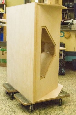

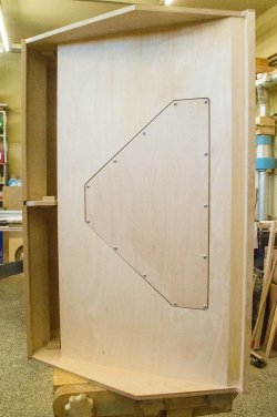

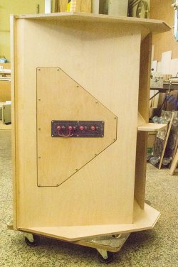

Die Besonderheit bei dieser Box sind die seitlichen Öffnungen, durch das Material fürs akustische Innenleben transportiert werden muss, also die Öffnungen, die beim Betrieb der Box ganz dicht verschlossen sein müssen. Für das sichere Verschließen habe ich mich dazu entschlossen, Gewindehülsen mit metrischem Gewinde zu verwenden. Es gibt solche Hülsen mit einem kleinen Kragen, die beim Eindrehen mit der Fläche bündig abschließen. Diese Gewindehülsen haben auch durch den Innensechskant den weiteren Vorteil, dass sie sich gezielt und leichter beherrschen lassen als die Kollegen ohne Bund und nur mit Schlitz. Gibts leider nicht im Baumarkt, dafür aber mittlerweile in der Bucht.
Damit das Vorhaben auch für alle Seitenwände des Projektes mühelos funktioniert, habe ich mir zuvor eine Bohrschablone angefertigt. In diese Bohrschablone habe ich auch Gewindehülsen als Bohrhülsen eingesetzt. Die sind aber eine Nummer größer als diese im vorherigen Bild. Die Gewindehülsen der Bohrschablone habe ich so aufgebohrt, dass ich direkt mit dem Bohrer arbeiten kann, der für das Bohrloch der eigentlichen Gewindehülsen vorgeschrieben ist. Und das A ist eine Gedächtnisstütze, damit die Bohrschablone immer von der richtigen Seite her verwendet wird, die Bohrschablone ist zwar symmetrisch - aber kleine Abweichungen gibts immer.
Das Spaltmaß ist zwar noch nicht zufriedenstellend, aber diese Seitenwand muss ich ohnehin noch nacharbeiten, was kein grundsätzliches Problem darstellt. Diese Schrauben werden es nicht sein, ich hatte für den Augenblick keine anderen Schrauben greifbar.
Das hier sieht schon mal so aus, wie ich mir das vorgestellt habe. Das Terminal ist ein originales Klipsch-Bauteil. Im Bild fehlt noch die rückwärtige Blende, deren Anfertigung zu der nächsten Aktion zählt.

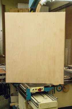

Die Rohlinge zum Herstellen der rückwärtigen Blende. Wobei der Begriff Rohling eigentlich fehl am Platze ist, sie müssen nur noch auf Länge geschnitten und gefräst werden.
Der Verleimvorgang der Reflektoren, die Teil der rückwärtigen Blende sein werden. Ich habe hier mal ein "Gewebeband" von 3M verwendet. Für den gezeigten Verwendungszweck ist es schon geeignet, obwohl ich mir gemäß der Bezeichnung "Gewebeband" etwas reißfesteres vorgestellt hatte.

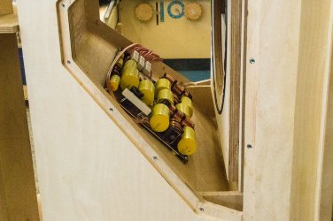

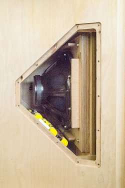

Jetzt war der Zeitpunkt gekommen, sich mit dem akustischen Zubehör für das Innenleben zu beschäftigen. In die gefräste Rille der Grundplatte habe ich ein Dichtband aus Butylkautschuk eingelegt. Das Zeugs gibt es als Meterware auf einem Wickel.
Im nächsten Schritt wurde die Frequenzweiche montiert. Sie ist ebenfalls ein originales Klipsch-Bauteil und maßgeschneidert für den Betrieb mit dem vorgesehenen Basstreiber, wie auch den passenden Mittel- und Hochtönern. Für die Montage der Frequenzweiche wurden bereits zu einem früheren Zeitpunkt die Bohrungen erstellt und mit Gewindehülsen versehen.
Der Basstreiber selbst wird auf einer eigens für diesen Zweck hergestellten Montagepaneele montiert. Die runden Ausschnitte in der Montagepaneele und auch in der Grundplatte bilden eine kleine Druckkammer vor der Membran, die Teil des Konzeptes seitens des Erfinders ist. Die Montagepaneele ist an den Rändern durch eingenutete Streifen versteift worden, so dass 4 Schrauben ausreichend sind, um die Montagepaneele mit der Grundplatte zu verbinden.
Klappe zu, Affe tot, alles drin und alles dran. Das Basseckhorn wäre somit grundsätzlich betriebsbereit, obwohl es noch an einigen Ausstattungen mangelt, es sind aber jetzt zunächst einmal alle Teile an dem Basseckhorn vorhanden, die fest mit dem Gehäuse verbunden sein müssen.

...ich hätte bei allen Teilen, die nur verschraubt sind, die Horrorerwartung, dass es - angesichts von Frequenzspektrum und erwarteter Amplituden - an den Stellen zur Geräuschentwicklung kommen könnte. Unberechtigt?
Beispielsweise bei meiner Luftfilterkiste habe ich - aus freilich anderen Gründen: einen dünnen Streifen aus Silikon möglichst niedriger Shorehärte ringsherum gezogen, Strechfolie darüber gelegt, den Deckel richtig angeknallt... Nach zwei Tagen: Deckel ab, Folie runter, Silikonstreifen mit Cuttermesser/Skalpell frisiert in Form gebracht.
Mein bestes Basserlebnis ever: Neil Young vor einigen Jahren im Kessel der Waldbühne beim ausgedehnten Intro zu "Like A Hurrican". Da fragte mein Bauchinnenraum die Birne oberhalb der Schultern besorgt, ob nicht jeden Moment alles zusammenstürzen müsste...:emoji_wink:
Batucada
11. Juni 2019
1.872
79
Unberechtigt ist es ganz sicher nicht. Und die Deckelabdichtung ist eine Sache, die mich schon seit Wochen umtreibt.
So ähnlich habe ich mir das überlegt. Schritt1: Ich werde vermutlich die Fälzungen am Deckel mit Packband als Trennfolie bekleben. Schritt 2: in die Gegenfälzungen am Gehäuse Silkonmasse verfüllen, gleichmäßig und dünn. Schritt 3: den Deckel auflegen und mäßigen Druck mit den Deckelschrauben ausüben. Schritt 4: es geht dann weiter wie von dir nach 2 Tagen beschrieben.
9.176
...ich hab' meiner Erinnerung nach damals Ottoseal S-120 benutzt. Das ist eigentlich Glasfalz-Silikon und hat eine ziemlich geringe Härte. Damit ist das auch in einer sehr dünnen Schicht noch halbwegs elastisch.
Ich würde meinen, dass das verkleben unnötig ist.
...will ja niemand. Ich nicht. Hubert auch nicht...:emoji_wink:

@Batucada : Kenne das von PA Anlagen so dass an den "Wartungsöffnungen" der Subwoofer Moosgummi in einer Falz eingeklebt ist.
Funktioniert und ist seit Jahren bewährt.
Irgend welches Silikon halte ich an der Stelle eher Kontraproduktiv, auch wenn nicht verklebt.
Wieder mal ein tolles, sauber durchdacht und ausgeführtes Projekt von Dir :emoji_thumbsup:
