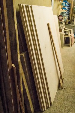

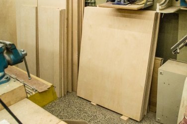

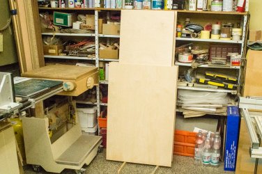

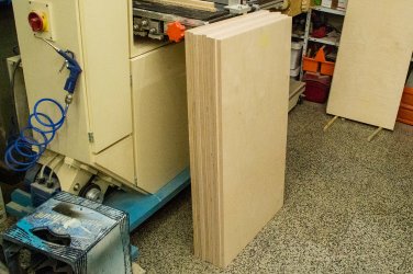

Die Platten dürften sich mittlerweile in meiner Werkstatt akklimatisiert haben. Die vorderen Platten haben das Maß 1500 x 1500 mm und sind mit einem Teilungsschnitt so angeliefert worden.
Der Teilungsschnitt macht mir das Handling in meiner kleinen Werkstatt etwas leichter. Das Material ist Birke-Multiplex 18 mm BFU 100 geschliffen S/BB querfurniert.
Das ist ähnliches Material, jedoch im Format 1250 x 2500 und der Qualität in BB/BB sowie in 12 und 18 mm. Das kommt aber erst später an die Reihe. Zunächst werde ich die Außenteile der Klipschorn-Boxen zuschneiden. Dabei gilt es die "gute" Seite zu schonen und immer hübsch im Auge zu behalten, d.h. die "gute" Seite muss immer oben liegen.

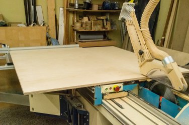

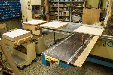

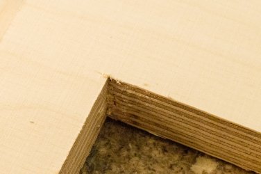

Ein leichtes Zittern ging heute durch meine Säge, als ich das neue Sägeblatt, Stehle Matador 5, aufgespannt habe. So ein edles Teil hat meine Säge noch nie gesehen. Folglich schien sie sich der Aufgabe bewusst, die auf sie zukommen würde. Dem entsprechend hat sie sich auch verhalten, leise teilte sie die Platten auf, das lauteste war die Absaugeanlage. Und die Schnitte erst - ein Traum.
Ratz-fatz waren die ersten 4 Halbplatten aufgeteilt. Ich hab's aber mit Bedacht gemacht, die "gute" Seite immer nach oben und den Maserungsverlauf eingehalten. Der Stapel hier kommt später noch einmal dran, für den Augenblick ist er lediglich hier geparkt.
Das sind schon die Frontplatten (4 Stück) der späteren Boxen. Die sind quasi noch im Rohzustand mit etwas Übermaß. Das Fertigmaß (963 x 812 mm) kommt später, wenn die Aufteilung der Platten komplett erfolgt ist.
Und das sind die Seitenwände (8 Stück) der späteren Boxen. Ebenfalls noch mit Übermaß, das Fertigmaß soll 983 x 561 mm sein.
Und damit war zunächst heute einmal Feierabend - aber das Projekt ist jetzt endlich gestartet.

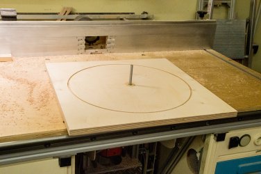

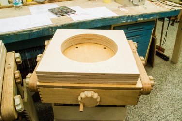

Und so geht's dann in die Vorbereitung für die anschließenden Fräsarbeiten. In der Mitte der quadratischen Platten wird eine Bohrung benötigt, um auf dem Frästisch den Fräszirkel bedienen zu können.
Von dem Fräszirkel ist im Foto nur die Achse zu sehen - mehr ist es eigentlich auch nicht, denn die Funktion des Fräszirkel wird von anderen maschinellen Einrichtungen übernommen, die ich vor etwa 7 Jahren entworfen und gebaut habe. Ich habe deshalb die Maschine so eingestellt, dass die Fräsungen hälftig von jeder Seite ausgeführt werden müssen. Diese Methode ermöglicht es mir, den Fräser blind zustellen zu können, die Zustellung erfolgt dabei elektrisch im Feingang mit einer Zustellgeschwindigkeit von etwa 0,2 mm/s. Bei 5 kurzen Tastendrücken erreicht man so eine Zustellung von 1 mm, mit der man dann gefahrlos den Fräser für eine Runde belasten kann. Der Fräsvorgang findet somit in einer völlig entspannten Situation statt und es erscheint fast bedauerlich, wenn alle Fräsarbeiten erledigt sind.
Aber Vorsicht beim Lesen der Geschichte, die hier zu finden ist, da sollte man schon mal eine Menge Popcorn bereitstellen.

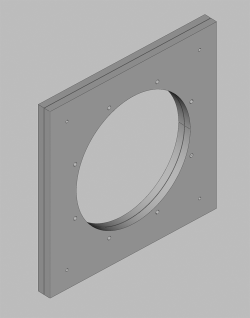

Und so sieht eines der Teile, die ich heute anfertigen wollte, im 3D-Modell aus. Es ist die innere Montagebasis für den Basstreiber, auf der dieser zusammen mit dem nächsten vorzustellenden Teil montiert werden soll.
Die ringförmige Nut dient zur Aufnahme einer Gummischnur, um einen akustischen Kurzschluss mit der rückseitigen Druckkammer des Basstreibers zu verhindern.
Warum so wenig Zustellung? Was hattest du da für einen Fräser drinne? Ich mein du hast ja den ganzen Fräser bezahlt, warum nutzt du nur 1mm von dem? :emoji_wink:
Ich kann mich nicht mehr so ganz erinnern, was für eine OF du bei deinem Frästisch verbaut hast. Aber ich geh mal von gut über 1000W aus. Wenn du da einen 5 oder 6mm Fräser drinne hast, kannst du ganz entspannt eine Zustellung von 8-10mm machen. Ich fahr auf meiner CNC (da ist nie der Motor (1000W) die Grenze sondern die weiche Konstruktion) mit einem 5mm Fräser in Birke MPX 5mm Zustellung bei Vorschub 4m/min. Das geht total easy.
Also sollte bei dir einiges mehr möglich sein.
Ich erwähne das nur, weil viele ihre Fräser mit diesem "Schongang" schrotten, Fräser wollen was zu knabbern haben.
Und... Wann baust du eigentlich eine CNC? Dieses Projekt schreit ja quasi danach. Und besser noch, du hast alle Daten um die CNC zu füttern :emoji_ok_hand: ... Ach mei... :emoji_grin:

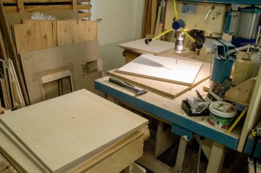

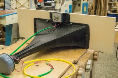

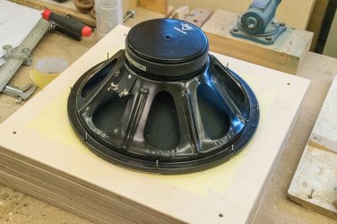

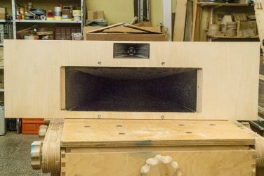

Ich hatte heute edlen Besuch in meiner Werkstatt. Ein Basstreiber wollte mal die Lage peilen. Ich hatte zwar seinerzeit auch schon Maß genommen, aber Kontrolle ist besser, hat sich der Basstreiber wohl gedacht. Und das war auch gut so.
Das ist der zweite Versuch. Nein, nicht die Stiftnägel, so werden die Basstreiber sicher nicht befestigt. Wenn ich jetzt schon im ersten Anlauf die Schraubenlöcher gebohrt hätte, so wäre dies ein Fehlversuch gewesen. So aber hatte ich die Chance, den Lochkreis erneut zu vermessen, 6 Millimeter mehr im Durchmesser. Und dieses Mal hatte ich den Nagel voll auf den Kopf getroffen.

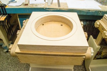

Meine Monsterfräse konnte heute endlich mal wieder ihre Qualitäten unter Beweis stellen. Ich weiß zwar nicht, ob ich mit dem maximalen Schwenkwinkel der Fräsachse von 45° genau den exponentiellen Verlauf des Mitteltöners getroffen habe, aber es war ohnehin egal, mehr wäre nicht drin gewesen. Danke einer IGUS-Gleitschiene, die ich beim Bau des Frästisches längs der vorderen Tischkante montiert hatte, war es ein entspanntes Fräsen, da ich das Werkstück mittels eines Schlittens sicher führen konnte. Die seitliche Begrenzung erfolgte mit den am Fräszaun montierten Fräsanschlägen, wie sie üblicher Weise auch beim Einsatzfräsen zur Anwendung kommen. Die elektrische Verstellung quer zur Tischbreite war dann auch das Tüpfelchen auf dem i, da mittels Feingang die Bedingungen im laufenden Fräsvorgang eingestellt werden konnten. Sicher - eine CNC hätte das noch eleganter gekonnt - aber so ist die manuelle CNC daher auch nicht von schlechten Eltern.
Eigentlich zu schade, dass die makellose Oberfläche der MDR-Schallwand später hinter einer Farbschicht und Stoffbespannung verschwinden wird. Aber egal - die Passprobe zeigt wenigstens, dass die zuvor abgeschrägten Kanten sich harmonisch in den exponentiellen Verlauf des MDR-Horns einfügen. Auch der kleine Hochton-Piepser, der über allem steht, fühlt sich wohl in seinem Nest.
Auch aus der rückwärtigen Sicht ist ebenfalls alles so eingetroffen, wie ich es geplant hatte. Zwar ist die Schallwand noch nicht komplett fertig, aber die Einbauten konnten somit problemlos kontrolliert werden, eine Voraussetzung, dass das Lautsprechermaterial die Werkstatt wieder verlassen konnte - denn Lautsprecher und Holzkrümel sowie anderer Werkstattschmutz vertragen sich auf Dauer nicht gut.

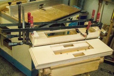

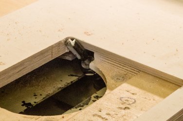

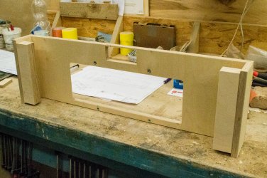

Der letzte Tag in der Werkstatt der vergangenen Woche war ja nur eine Vorübung für das, was in den nächsten Schritten erfolgen sollte. Wenn ich feine Sachen in der Werkstatt habe - das Klipsch-Treiber-Equipment zählt für mich dazu - fühle ich mich so, als wenn ich mich angezogener Handbremse arbeiten würde.
In der Folge hatte ich dann übersehen, dass ich für den weiteren Fortgang der Arbeiten ein paar Hölzer hätte aufdoppeln sollen. Das musste ich heute erst einmal nachholen. Und so konnte der Block (2 x 2 Platten) noch wenigstens im Laufe des Tages abbinden, bevor er auf der Säge zugeschnitten wurde. Aber ich hatte schließlich noch genug zu tun.

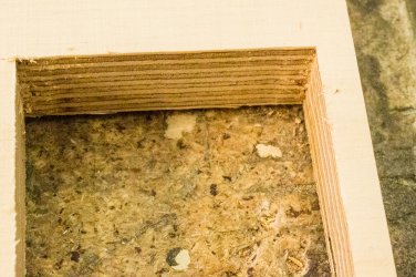

Für die Hochton-Piepser mussten die Ecken der Fräsausschnitte noch ausgeputzt werden. So etwas mache ich bei mir auf der normalen Werkbank. Ich hab' leider keinen hochmodernen Funktionstisch, deswegen habe ich auch keine Hemmungen ein individuelle Halterungen auf die Werkbank zu schrauben. Aber egal - auf das Ergebnis kommt es an.
Früher hätte ich die Ecken mit der Raspel geräumt, dem entsprechend hätten sie dann auch ausgesehen. Aber so, kann es sich sehen lassen. Es macht einfach Spaß mit gutem Werkzeug solche Arbeiten durchzuführen, weil das Ergebnis auch befriedigt.

Das ist die formale Passprobe vor der Verleimung. Die Verbindung der seitlichen Stollen mit den kurzen Seitenstücken erfolgt über Lamellos. Es fehlen noch die Bohrungen in den Stollen. Da überlege ich mir, ob ich dafür eine Schablone anfertige, damit auch die Gegenbohrungen passend sind. Ich kann schließlich noch eine Nacht drüber schlafen, denn verleimt wird erst morgen.

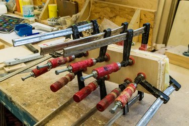

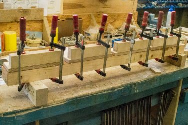

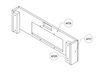

Gestern war dann auch alles vorbereitet, um die MDR-Schallwände zu verleimen. Eigentlich. Beim Aufteilen der gedoppelten Blöcke bin ich damit aufgefallen, dass ich offenbar nicht rechnen konnte. Ich wäre nicht weit gekommen, nur die Hälfte der Schallwände hätte ich in Angriff nehmen können. Also noch einmal Material zusammensuchen und aufdoppeln.

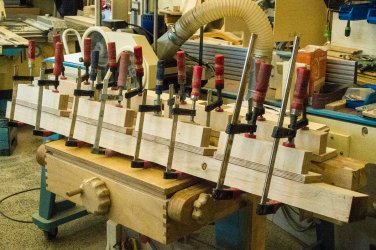

Heute war es schließlich soweit, die letzten Blöcke aufzuteilen und die Blöcke für die Lamellos über die Fräse zu schieben ist. Solch eine Zusammenstellungsskizze kann man der Kombination FreeCAD/TechDRAW entlocken - man darf dabei bloß nicht auf die Idee verfallen, zusätzlich noch eine Bemaßung darstellen zu wollen. Das geht zwar grundsätzlich, aber man darf keine reellen Maße erwarten.
Im nächsten Schritt geht es darum, die Teile AP27 und AP28 mittels Lamellos zu verbinden und zu verleimen. Das Kantholz ist dabei eine universelle Hilfe, die Verleimung zügig durchführen zu können - es geht aber auch ohne.
So aber kann man die Teile zum Abbinden bequem auf den Werkstatthelfern lagern, sie sind damit aus den Füßen und man kann sich locker dem nächsten Job widmen.

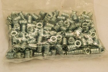

Scheulenburg hatte heute die bestellten M5-Gewindemuffen geliefert. Ich hab' gleich eine VE zu 200 Stück genommen, die halten sich eh nicht lange in meiner Werkstatt auf. Von den M6-Gwindemuffen hatte ich schon nicht mehr allzu viele, wie ich gestern Abend feststellen musste. Also habe ich gestern noch einmal nachbestellt. Leider waren die M5-Gewindemuffen schon unterwegs, sonst hätte ich Porto sparen können.
Wenigstens konnte ich in der Verleimpause die Trägerplatten für die Basstreiber fertigstellen. Und weil ich ein fauler Hund bin, habe ich zunächst nur eine Trägerplatte fertig gestellt. Denn eine Trägerplatte mit eingedrehten Gewindemuffen eignet sich super gut als Bohrschablone. Bei M5 kann man mit einem 4,0 mmØ Bohrer die Gewindemuffe ein paar Mal fast gefahrlos als Bohrhülse nutzen, ohne das Innengewinde zu arg zu strapazieren. Die Trägerplatten sind nun fertig und warten in der äußersten Werkstattecke auf ihren Einsatz.
Wenn bisher so ziemlich alles rationell abgelaufen ist, komme ich bei dem abschließenden Verleimprozess schon fast ins Stolpern. Ich habe nur 3 von diesen großen Zwingen, bisher bin ich mit dieser Anzahl ausgekommen. Ok, das ist ein Nadelöhr, da muss ich durch. Ich werde morgen aber zwei dieser Verleimung auf den Weg bringen, einen zu Beginn und einen zum Ende meiner Werkstattzeit, das kommt dann schon hin und außerdem pressiert's nicht. Die zusätzliche Leiste gehört nicht zum Bestand der MDR-Schallwand, sondern sie dient als Positionierhilfe, wenn ich die Zwingen ansetze, sie ist mit Klebeband in den Ecken gesichert, so dass keine Leimverbindung mit der Umgebung zustande kommt. Ähnlich der Verleimung von Schubkastenzargen habe ich auch hier auf die Klebebandtechnik gesetzt, um die Positionierung der Seitenteile bei der Verleimung problemlos vorzubereiten.

Mitglied 24010 keks
Bei normalem Weißleim kannst die Zwingen i.d.R. nach einer Stunde runtermachen wenn du halbwegs ordentliche Temperaturen in der Werkstatt hast. Irgendwo hat der Leimhersteller auch sicher Infos zur Mindestpresszeit. Die würde ich allerdings auch nicht ausreizen. Mein Leim hat, ich meine mich zu erinnern, 20min bei 20 Grad. Bei unkritischen Verleimungen (also wo nichts zsammgezogen werden muss sondern gleich alles passt) lass ich die Zwingen meist ca. eine Stunde drauf. Bei den kritischen natürlich auch länger.
Der Hinweis nur, damit dein Nadelöhr größer wird und wir hier schnelleren Lesefortschritt bekommen. :emoji_wink:
