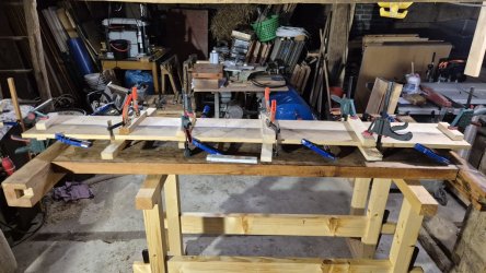

Heute die kleine Bohle besäumt und mit dem Handhobel für den Dickenhobel vorbereitet.
Danach die Gunst der Stunde genutzt und bei den Temperaturen die nächsten Teile gefügt.

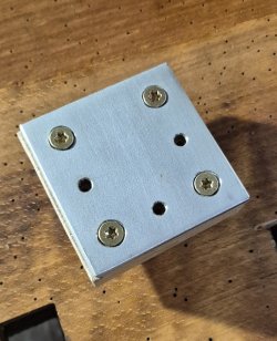

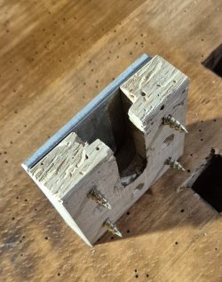

Hier die Eigenbau Andruckplatte. Da müssen nur noch die überstehenden Schrauben ab und die eigentliche Platte angeschraubt werden.
Und ja, da ist oben ein bißchen Splintholz dran das mal Besucher hatte.
Aber das tut der Funktion keinen Abbruch und man sieht es am Ende auch nicht mehr.

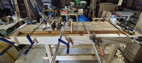

Das sieht doch schon wieder nach einer Hobelbank aus.
Die Banklade ausgemessen und das Seitenteil für die Hinterzange angepasst.
Morgen darf ich wieder Krach machen.
Dann kommt die Banklade dran.

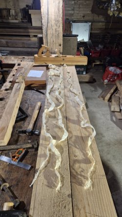

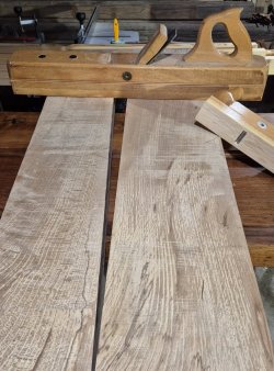

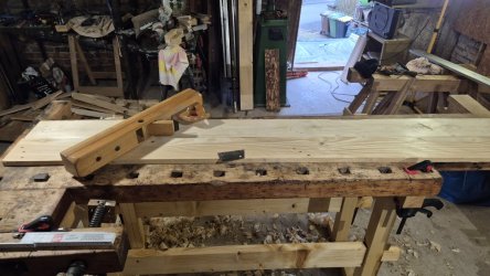

Da habe ich doch echt noch mal Zeit gehabt heute.
Also die Bretter für den Boden der Banklade abgerichtet. Da sag mal einer lange Späne gehen nur mit den Japanischen Hobeln.
Das Seitenteil an der Hinterzange angepasst und verleimt.
Danach noch schnell die beiden Bretter verleimen.
Puh was bin ich froh wenn die fertig ist. Dann kann ich an das aufräumen und einrichten der Werkstatt gehen. Jetzt ist das immer ein hin und her räumen.
Morgen schaffe ich es vielleicht die Lade fertig zu stellen. Dann folgt "nur" noch die Montage der Hinterzange und das Abrichten der Bankplatte.

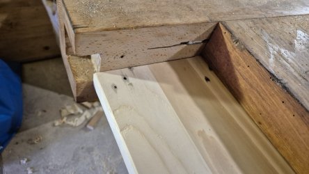

Weiter ging es. Bevor ich heute einige Termine und Training habe wollte ich noch was schaffen.

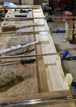

Die Unterlage der Lade nach dem Leimen mit Hand geputzt.
Danach durfte sie kurz probeliegen.
Passt ganz gut, denke ich.
Abgelängt und dann in der Breite angepasst natürlich von Hand.
So liegt sie jetzt. Der Überstand ist gewollt. Da kommt in das hintere Brett eine Nut das der Boden gut Halt hat.

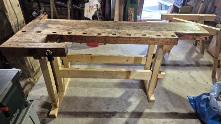

Ich habe da mal eine Frage an die fleißigen Mitleser.
Ich habe ja die Hobelbank schon ein wenig in Benutzung.
Allerdings ist mir folgendes aufgefallen.
In der Querbewegung steht sie Bombenfest. Da ist Hobel usw ohne Bewegungen möglich.
Allerdings steht sie in der Tiefenbewegung alles, nur nicht stabil.
Leider kann ich das mit dem alten Gestell nicht beurteilen. Die Dimensionierung ist bei dem neuen Gestell sogar noch größer.
Hilft da nur eine Kreuzverstrebung beidseitig, reiche eine Diagonale wechselseitig oder hat Jemand andere Ideen?

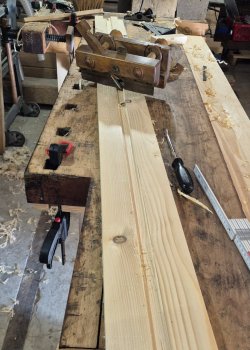

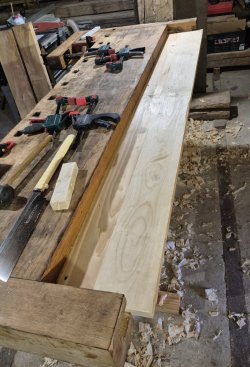

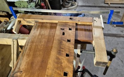

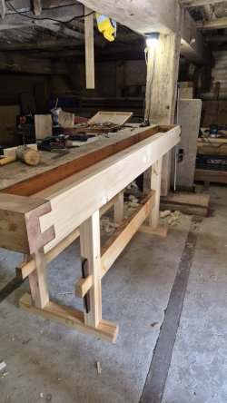

Heute ging es weiter. Die Banklade musste ja fertig werden.
Als erste Tat das auserkorene Brett mit der Rauhbank abgerichtet, abgelängt, angezeichnet, die Schwalbenschwänze abgesetzt und anschließend eine Nut gehobelt.
Die Teetasse passt schon mal in die Banklade.
Das Brett angepasst und die Nut angezeichnet.
Dann ging es an das Verleimen.
Ich denke die passt ganz gut.
Jetzt kommt die Hinterzange noch dran, die Platte für die Vorderzange und die Bankplatte abrichte und Ölen. Dann ist sie fertig.

Dein Projekt und Herangehensweise gefallen mir sehr gut.
Ich würde an einem Ende der Lade noch ein kleines schräges Brett befestigen, damit man sie besser ausfegen kann.
Viele Dank für das Lob.
Das kommt noch, wollte die Lade erst fertig haben.
Habe aber festgestellt das ich einen anderen Nut Hobel brauche. Hier habe ich nur ein Eisen mit 3mm, das ist ein wenig klein.
