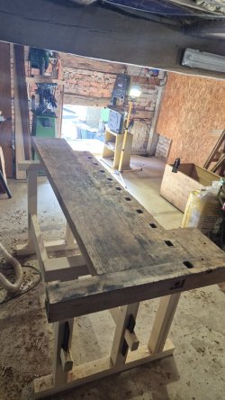

Die letzten spanabhebenden Arbeiten durch.
Ein bißchen Schleifen und mit Leinöl versiegeln. Dann ist das Teil fertig.
Steht zumindest schon mal Bombenfest.
Einen Keil habe ich neu gefertigt. Rest ist von dem alten Gestell.
Am Ende will ich noch eine Ablage einlegen.
Ohne Leim und Schrauben und doch endfest.

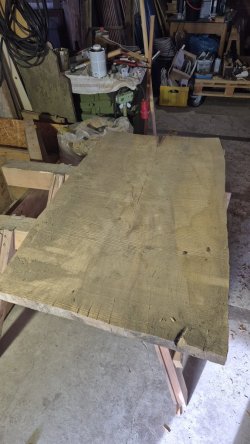

Jetzt muss ich mich im die Platte kümmern.....
Mal sehen was das dann wird.

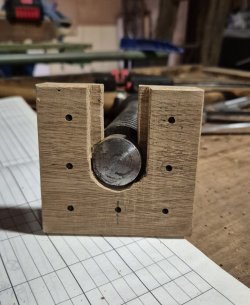

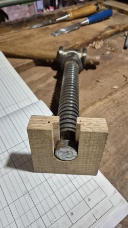

Da ich ja nach einer Druckplatte (jetzt weiß ich auch wie das Teil heißt) gesucht hatte. Es aber für die Maße meiner Deutschen Zange so etwas nicht gibt und ich keinen Zugriff auf eine Fräse oder Drehbank habe müsste ich mir was einfallen lassen.
Ich habe ein Teil eines alten Eichenstücks genommen und mich ausgetobt.
Mit Bandsäge und Hobel winklig und passen gemacht und dann mit der Standbohrmaschine weiter gearbeitet.
Passte schon mal ganz gut.
Ein gute Freund ist Metaller und baut mir die Druckplatte aus 5mm Stahl.
Darein die passenden Löcher um die Platte auf das Eichenstück zu Schrauben und dann beides auf die spätere Spanbacke.
Die Platte habe ich heute Abend und dann kann ich mich um die Vorderzange kümmern.

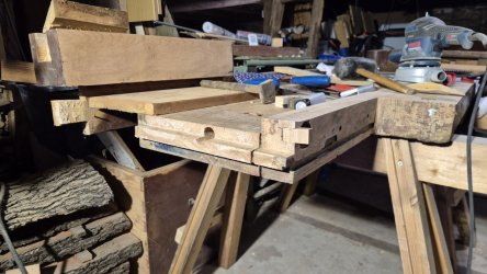

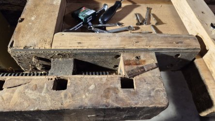

Es war wieder Bankzeit.
Meine Absicht war es die Unterseite soweit vorzubereiten das ich bei passenden Temperaturen die Vorderzange verleimen kann und endlich die Bankplatte umdrehen kann. Naja, meist kommt es anders und vor Allem als man denkt.
Ich habe die Unterseite mit dem Exenterschleifer bearbeitet.
Mir ist ja schon aufgefallen das ich ein Teil unten drunter neu befestigen muss.
Eine Querverstrebung die nur genagelt war. Und das noch schlecht.
Dabei stellte sich heraus das auch die Hinterzange lose war.
Daraufhin habe ich den ganzen Plunder zerlegt.
Fakt ist, dass war ein reines Arbeitsgerät. Keine Sorgfalt beim Fügen der Teile. Sieht alles recht roh und schnell gemacht aus.
Die Banklade ist auch nur angenagelt.
Diese werde ich komplett neu bauen.
Da habe ich heute unzählige Nägel entfernt. Und Dreck der Jahrzehnte beseitigt. Vielleicht wird der ein oder andere sagen das sich bei so einer Baustelle die Arbeit nicht lohnt. Aber es soll ein Arbeitsgerät werden und ist auch ein Übungsobjekt.

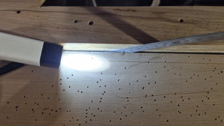

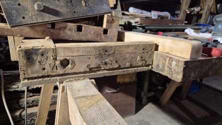

Heute wieder erwarten Zeit gehabt.
Also weiter ging es.
Banklade ab, das hintere Brett wird aufgearbeitet. Das untere kommt in den Ofen vom Nachbarn und wird erneuert.
Dabei festgestellt das die Längs Verbindung des vorderen Teils und des mittleren Teils auf gut einem Viertel lose ist. Also mit dem passenden dünnen Gegenstand den Dreck rausgekratzt.
Und schon ist da Licht.
Nun habe ich aber ein Problem.
Trotz restloser Reinigung der Fuge und der Nutzung von 2 Zwingen schließt sie sich nicht vollständig.
Gibt es da Ratschläge?
Am Ende geht es dicht, aber zur Mitte hin ist ein Spalt von ca 3/4 - 1mm.
Einfach leimen oder?

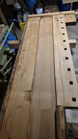

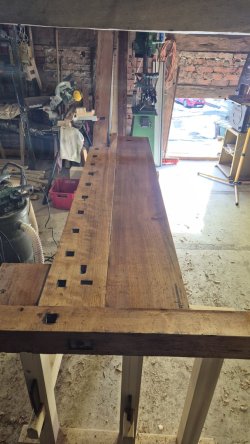

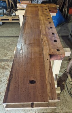

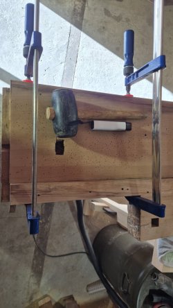

Endlich!
Gestern hat die Temperatur gepasst.
Es konnte weiter gehen.
Also die Platte wieder verleimt.
Auch durfte sie mal probeliegen.
Das Gestell passt einwandfrei.
Die Bankhakenlöcher schön gereinigt.
Dann die Platte wieder umgedreht und sie hat die erste Ölung bekommen.
Nochmal in anderem Licht.
Danach musste ich erst einmal in mein Holzlager und Material für die fehlenden bzw zu erneueren Teile zurecht legen.
Morgen folgt die 2. Ölung und das zurechtschneiden und anpassen der Teile.
