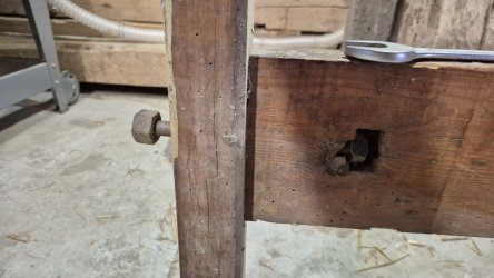

Nachdem der Eigenbau Räucherschrank raus war habe ich die Chance genutzt und die Hobelbank hoch geholt. Platte verkehrt herum auf zwei Böcke. Die Bank hatte wohl tierischen Besuch, daher die Platte erst von unten mit einem Gegenmittel behandelt.

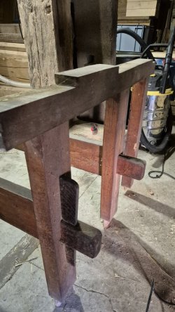

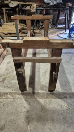

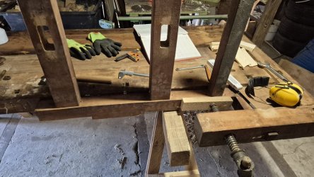

Heute habe ich mich an das Untergestell gemacht. Die beiden Füße hatte ich bereits entsorgt. Die waren morsch.
Bei dem Gestell hatte ich gehofft dieses zu erhalten und nur mit neuen Füßen zu versehen.
Erwähnte ich bereits das Murphy ein Arsch ist?
So habe ich den Entschluss gefasst das Untergestell ganz neu zu bauen.

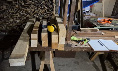

Wenn ich mein Holzlager durchschaue finde ich passende Kantholzer aus Nadelholz und ein paar gute Gerüstbohlen.
Damit sollte sich von der Materialmasse das Untergestell realisieren lassen.

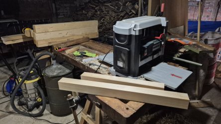

Ich habe mich, auch aufgrund der Platte die ja nicht mehr die neuste ist, für ein Untergestell aus Nadelholz entschieden.
Vorteil, ich habe alles zu liegen was ich dafür brauche.
Dann habe ich die Hobelbank das erste Mal auch als Hobelbank genutzt :emoji_grin:
Morgen geht es weiter. Dann werden die restlichen Teile auf Maß gebracht und sauber abgelängt.

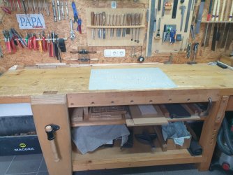

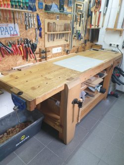

Meine Bank ist jetzt 5 Jahre alt und steht immer noch wie eine Eins und das bei intensiven Gebrauch.
Ich wollte nach all den Jahren immer mal was richtig schönes bauen.... aber wofür ?
