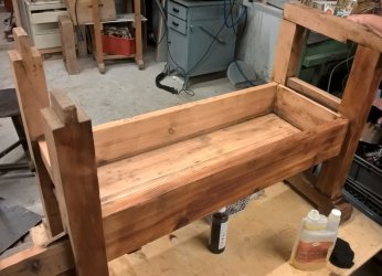

Heute etwas Zeit gefunden.
Man, ich dachte als Pensionär hätte man Zeit im Überfluss. Nen Dreck, ich weiß gar nicht wie ich das noch mit Dienst gemacht habe.
Aber nun genug Offtopic.
Da ich nicht Stunden an dem Hobel verbringen wollte musste meine alte Scheppach Hbs 30 ran.
Leider ist das Sägeblatt zum auftrennen noch in der Post. Aber ich wollte weiter machen.
Daher erst sauber einstellen mit einem 6x0.4 Blatt.
Mit dem Ergebnis kann ich zum Auftrennen mit dem Blatt durchaus leben.
Hier der erste lange Schnitt, da war mein Andruck zu unregelmäßig.
Der Rest lief dann wie am Schnürchen.
Anschließend durch den Hobel und dann war es das auch wieder für Heute.
Morgen scheint es das ich mehr Zeit habe, dann mal sehen wie weit ich komme.

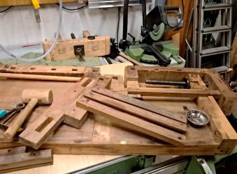

Das Untergestell ist für mich nicht nur notwendig und Mittel zum Zweck, sondern auch ein Übungsobjekt.
Daher dachte ich das ich die Verbindung der Einzelteile mit unterschiedlichen Verbindungsmöglichkeiten erstelle.
Ursprünglich waren die Beine in die Lager und die Füße mit Zapfen geleimt. Die Querbretter durchgeschoben und dann mit einem Keil befestigt, bzw an einer Stelle mit einer Zugschraube.
Ich habe mir folgendes gedacht:
Beine in die Lager mit einer Zapfenverbindung die mit Holznägeln ohne Leim befestigt wird.
Die Beine in die Füße mit Grundzapfen die mit 2 Keile ohne Leim gefügt werden.
Die Querbretter an allen 4 Punkten mit den Keile wie ursprünglich.
Wie ist Eure Meinung dazu?

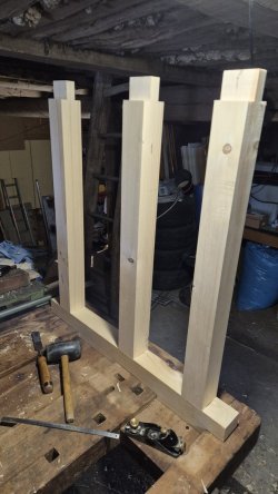

Endlich wieder Zeit, gestern Fischerei Schein Prüfung. Nun kann ich mich wieder um meine alte-neue kümmern.
Alles auf Maß gehobelt. Nun anreißen und passend ablängen und die Schlitze und Zapfen vorbereiten.
Habe auch tatkräftige Unterstützung....

Ich kann nur hoffen, das der riesige Ast am ganz rechten Teil in den Abfall fällt.
Ansonsten viel Erfolg.
Grüße Micha
Micha83
29. Januar 2014
2.348
01561
Das zweite Bild zeigt es doch, vorgebohrt und den Rest weg gestemmt.
Schöner sähe es aus, wenn der Zapfen allseitig abgesetzt ist, dann verdeckt es die vernudelten Kanten vom Zapfenloch komplett.
Sieht sauberer aus, ist jetzt aber wahrscheinlich zu spät.
Grüße Micha

Wie hast du die Zapfen ausgearbeitet?
Die Zapfen sind Maschinell gefertigt. Längsschnitt mit der Bandsäge und das Absetzen mit der Kapp und Zugsäge.
Grüße Micha
Vorgebohrt mit Handbohrer.
Das war das erste Zapfen Loch, hoffe die anderen werden besser.
Mit dem Absetzen habe ich mich an dem alten Gestell orientiert. Da sind die Zapfen auch nicht rundherum abgesetzt.
Da bleibe ich aber auch bei, es ist und bleibt ein Arbeitsgerät.
Danke für die Kommentare und Anregungen.
Die Zapfen von den Bildern sind oben bei der Plattenaufname. Unten bei den Füßen kann ich durchaus noch rundherum absetzen.

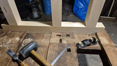

Hey Leute, Buche hin oder her, das Gestell ist aus Nadelholz
Heute verschiedene Methoden zum ausstemmen versucht.
Die mit vorbohren gefällt mit deutlich besser.
Über die Maßhaltigkeit kann ich mich als ungelernter nicht beschweren.
Nachdem alle drei Zapfenlöcher gestemmt waren habe ich die Auflage angepasst.
Auch damit bin ich zufrieden. Passt richtig satt.

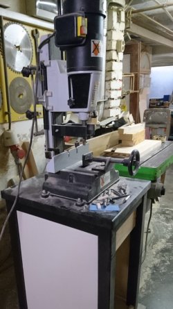

Muss jetzt erst einmal Platz machen, gleich hole ich eine Standbohrmaschine aus Kleinanzeigen.
Dann kann das Baumarktgerät endlich weichen.

Ich finde Zapfenlöcher stemmen auch von Hand sehr entspannend... Kaltgetränk dazu und los geht's.
Sieht gut aus, @Fastdarkness. Bei einer Hobelbank finde ich rundum absetzen auch nicht nötig, passt doch so. Und in weichem Nadelholz ist es schon aufwendig, viel sauberere Löcher hinzukriegen...

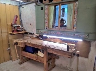

Toller Beitrag und schönes Projekt :emoji_thumbsup:

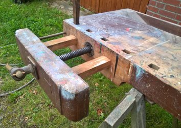

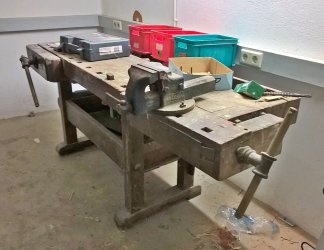

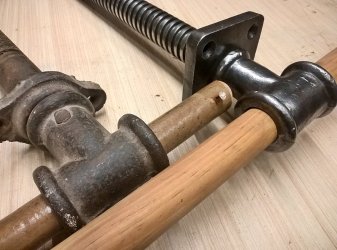

Da bin ich im Nachhinein doch wirklich froh das meine Hobelbank in einem etwas besseren Zustand war. Sie stand lange im Werkraum einer Schule und wurde die letzten Jahre vom Hausmeister als Werkbank "missbraucht", der Schraubstock auf der Hinterzange hat beim Anblick schmerzen bereitet.
Vor der Entsorgung gerettet und für meine Ansprüche ausreichend wiederhergestellt. Ein schönes Stück und durch den Arbeitseinsatz auch ein sehr persönliches Werkstattmöbel für mich geworden. Das wünsche ich dir auch, die Arbeit lohnt.

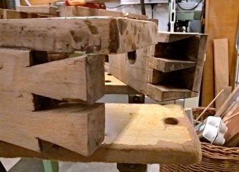

War die auch handgefertigt? Die Zinken sehen eingesägt aus.
