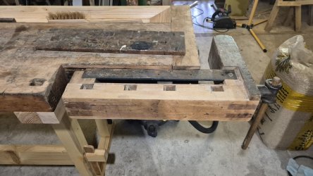

Ich nähere mich dem Ende.

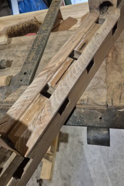

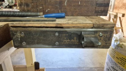

Heute habe ich die Hinterzange montiert.

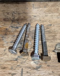

Nach der Reinigung der Metallkomponenten die Spindelaufnahme angebracht.
Die alten Schrauben dabei gegen modernere, besser zu händelnde getauscht.
Um die Bankhaken in dieser Konstruktion zu nutzen waren vorher kleine Sperrholzleisten als Gegenlager angebracht. Diese waren aber abgeranzt. Daher erst einmal kleine Leisten aus Buche angefertigt. Diese dann geleimt und, hier das erste Mal, genagelt.
Ich hatte ja das Gegenlager für die Spindelaufnahme neu gefertigt. Dabei ist der kleine Spalt oben als ein Fehler interpretiert worden.
Dem war aber nicht so, hier habe ich dann noch eine Nut eingestemmt um die untere Aufnahme passend zu befestigen.
Dann folgte die erste Probe.
Hält, allerdings merkt man die deutlich längeren Beine der Bank, da muss ich definitiv Verstrebungen anfertigen.
Mal sehen, morgen vielleicht das Deckbrett erneuern und dann endlich die Platte abrichten.
Dann braucht es nur noch ordentliche Griffe.

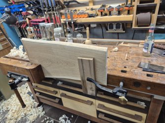

Ich habe da mal Fragen / Bitte um Anregungen.
1. Womit "fettet" ihr eure Spindel?
2. Wie ist die Meinung zu sogenannten Holdfast (Niederhaltern)
3. Ich überlege an die Bank eine Schürze mit Lochreihe und auf die Platte eine Lochreihe dafür zu erstellen. Wie sind die Meinungen zu so einem Plan, hat Jemand damit Erfahrungen?
4.666
Zu1) bisher immer mit Silikone. Das wurde hier aber auch schon kontrovers diskutiert. Obwohl ich die genannten Nachteile fast 1 zu 1 bei mineralischen Ölen, Fetten sehe. Gibt da aber wohl eine Ausnahme, wie meine Internetrecherche ergab. Weiß aber die Bezeichnung nicht mehr.
Ich werde das nächste Mal, das Biokettenöl von Stihl probieren. Bevor ich irgendwas neues kaufe, teste ich lieber das, was ich habe.

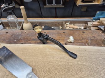

Zu 2) unbedingt, möchte ich nicht mehr drauf verzichten.
Zu 3) unbedingt, möchte ich auch nicht mehr drauf verzichten, obwohl ich da, im Nachhinein, stark übertrieben habe. Damals habe ich viel geschnitzt und dachte, das passt so. War ein Irrtum.

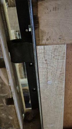

Ich habe vorne in der Front, als auch oben auf der Platte. Dort nur viel zu viele. Mal so auf die Schnelle ein paar Bilder, mit dem, was ich gerade herumliegen habe. 20260402_115433.jpg 20260402_115413.jpg 20260402_115333.jpg
So habe ich mir das gedacht, vorn eine Reihe und eine auf die Platte.
Danke dir für die Bilder.
