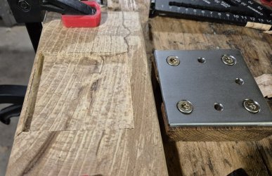

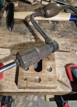

Und weiter geht es.
Die GöGa wollte heute die Sämereien ansetzen da konnte ich noch ne Kleinigkeit an der Bank machen.
Das meiste wurde sowieso mit Handwerkzeugen gemacht, nur das Ablängen und Auftrennen habe ich an der Kreissäge und Bandsäge gemacht.
Erst mal das Holz für die Vorderzange vorbereiten. Ist eigentlich zu schade für ein Werkzeug.
An zeichnen und eine Ausnehmung für die Metallplatte einstemmen.
Verschrauben, natürlich per Hand :emoji_grin: 1000050123.jpg
Natürlich musste jetzt erst getestet werden.
Auf und zu drehen geht ohne Beanstandungen.
Dann der Haltetest. Das Buche Brett hält Bombenfest.
Dann geölt und fertig für Heute.

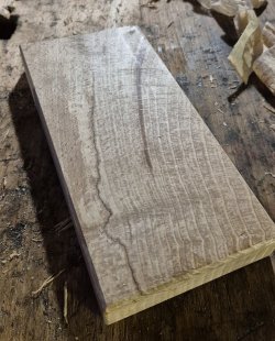

Ich glaube das ich die kleine viereckige Eichenplatte nochmal neu mache.
Ca 2cm pro Seite größer aber dafür mit einer großzügigen Phase. Das sieht, denke ich, gefälliger aus.

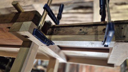

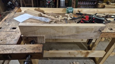

Heute waren ein paar Kleinigkeiten dran. Die großen Dinge sind durch, mal abgesehen von der Hinterzange und dem Abrichten der Platte.
Dafür das die Bankplatte rutschfest liegt waren ursprünglich noch Verstrebungen unter der Platte angebracht.
Diese habe ich nachgebaut, die Querverstrebung, genau wie das Gestell, aus Nadelholz.
Die Verstrebung entlang der Aufnahme für die Hinterzange aus Buche.
Nach oben waren die Verstrebungen ursprünglich genagelt. Jetzt sind sie geleimt und nach oben mit Holzdübeln verstrebt.
Zur Seite zum Gestell nur mit Holznägeln vernagelt.

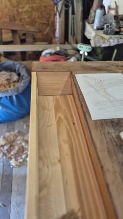

Weiter vorne im Thread wurde ich ja auf das schräge Holzbrett in der Lade angesprochen. Das habe ich heute auch gleich fertig gemacht und eingebaut.
Ja, die Bank ist sicher nicht die Schönste. Die Konstruktion ist ebenfalls nicht die Beste.
Ich habe halt die ursprüngliche Konstruktion ergänzt bzw erneuert.
Den Sinn und Zweck für mich hat sie jetzt schon definitiv erfüllt.
Ich habe mich deutlich geübt und verbessert im Umgang und der Handhabung von Handwerkzeugen.
Habe auch meine Rückschlüsse gezogen was ich anders machen würde wenn ich eine Bank selber bauen würde.

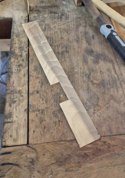

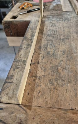

Der Nuthobel ist da.
Wie bereits erwähnt, ohne Keil und Messer, dafür nur knapp 35€.
Aber darum soll es ja nicht gehen.
Ich hatte ja weiter vorn beschrieben wie ich den Schlitz in der Bankplatte gereinigt und geleimt habe.
Jetzt, knapp 1,5 Wochen nachdem das Kopfholz ebenfalls wieder dran ist hat sich der Schlitz wieder aufgetan.
Keine Ahnung wie und warum.
Auf jeden Fall ist das Abnehmen des Kopfholzes keine Option.
Daher den Schlitz erweitert und mit der alten Elektra Bekum Bandsäge schlanke Brettchen geschnitten und diese als "Lückenfüller" angepasst.
Vorher mit der kleinen Japansäge den Schlitz gereinigt und ein wenig erweitert.
Mittlerweile verleimt und die kleinen Spalten mit Schleifstaub und Leim verspachtelt.
Morgen baue ich die Hinterzange an und beginne die Platte abzurichten.
