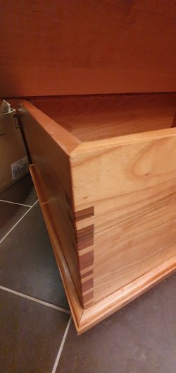

Wie möchtest du den Korpus denn bauen. Mit Gehrung löse ich das auch manchmal. Dieser Truhentisch hat einen Boden, der eingenutet ist. Um die Nuten durchgehend auszuführen, habe ich diesen Bereich auf Gehrung gearbeitet. Es gibt aber auch noch andere Möglichkeiten
