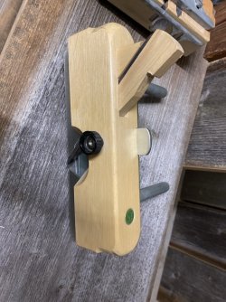

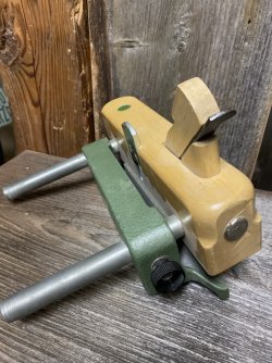

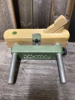

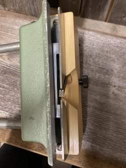

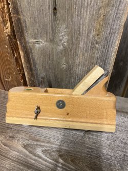

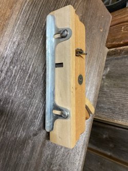

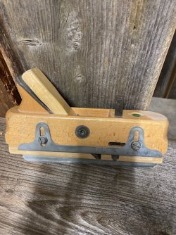

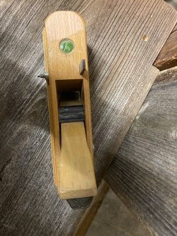

Ich poste hier mal die Fotos vom Nuthobel. Er hat nur ein 7 mm Eisen schreibt der Verkäufer. Das würde mir für 6mm Rückwände zund Schiebetüren idR reichen. Vielleicht finde ich noch Ersatzeisen woanders irgendwann mal. Was meint ihr zu den Bildern? IMG_0752.jpeg IMG_0751.jpeg IMG_0750.jpeg IMG_0749.jpeg
4.660
Nuthobel sieht gut aus. 3. Bild: hinten am Hobelkörper ist eine dunkle Linie. Fragen, ob das ein Riss ist oder nur Verfärbung oder Schmutz.
Ich würde eine Verfärbung vermuten, da man auf dem 2. Bild auf der Rückseite des Hobels keine Fortführung erkennen kann. Wie verhält sich dieser Hobel eigentlich, wenn man quer zur Faser nutet? Man müsste doch mit einem anderen Werkzeug/Messer vorritzen, damit es nicht zu Ausrissen kommt? Oder liege ich da falsch?
Falzhobel sieht auch gut aus, obwohl ich Falzhobel mit schrägen Eisen bevorzuge. Mit denen lässt sich sauberer arbeiten. Das schräge Eisen zieht den Anschlag ans Holz. Bei geraden Eisen ist die Wahscheinlichkeit höher, dass der Hobel zur Kante hin verläuft.
24. August 2020
103
Der Ulmia aus der o. g. Anzeige sieht sehr gut aus. Allerdings scheint nur ein einziges Eisen dabei zu sein.
Korrekt. Ein 7 mm Eisen ist dabei. Die Eisen vom Veritas Nuthobel für 22 Euro das Stück werden da nicht passen schätze ich mal. Schwierige Entscheidung. 79 Euro für den Ulmia Nuthobel plus schlimmstenfalls 250 Euro für 6 Ersstzeisen von ECE. Übersteigt dann doch meine aktuelle Zahlungsbereitschaft. Ist die Frage, ob ein 7 mm Eisen nicht auch reicht. Könnte man das nicht ggf. auch auf 5 oder 6 mm seitlich abschleifen lassen und breitere Nuten durch versetzen des Hobels in zwei Schritten hobeln?

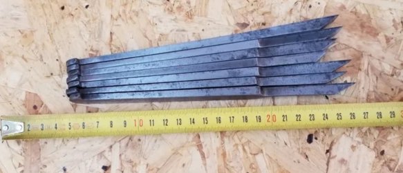

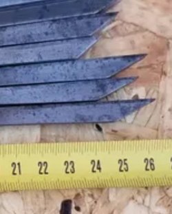

.... hab mal eine Google Bildersuche gemacht:
Nuthobel Messer aus England
Ebay UK
Leboncoin FR
... die sehen sehr ähnlich aus.
Danke für die Unterstützung! Die auf der französischen Seite sehen gut aus. Könnten passen… sehen aber ziemlich dick aus.
„Satz von 7 sehr seltenen amerikanischen Eisen für einen Nuthobel im Originalzustand in den Breiten 16,5; 12; 11; 9,5; 6,5; 5 und 3 mm. Gestempelt mit „SANDUSKY TOOL COMPANY WARRANTED““
Aber wenn die passen sollten, in 7 zusätzlichen Breiten für 80 Euro ein Schnäppchen.
… also der Verkäufer hat den Ulmia Hobel und sagt, dass die Eisen zu dick sind.

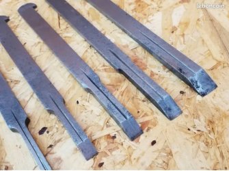

Jetzt habe ich auch mal ein Foto von zwei Eisen gemacht. Länge ist ungefähr 19,5 cm. Die Dicke im Bereich der Schneide variiert zwischen 5,8 und 6,6mm, je nach Eisen. Am anderen Ende sind die Eisen gut 3mm dick.
Bei dem liegenden Eisen kann man ganz gut erkennen, dass die Flanken sich von der Spiegelseite ausgehend nach hinten verjüngen - hatte ich oben bereits mal darauf hingewiesen.
