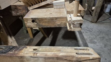

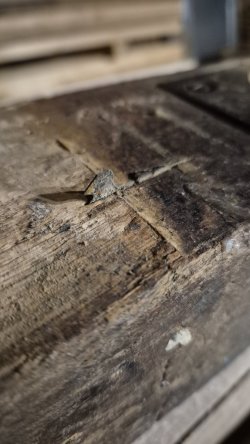

Also Leim lösen war jetzt nicht die Herausforderung. Der war schon lose, nur die Schraube musste noch raus.
Deutsche Zange zerlegt und nun ein paar Fragen.

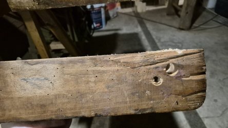

Der Doppelzapfen war mit einem Holznagel gesichert. Warum das 2. Loch? Versehen oder 2. kleinerer Nagel?
Warum ist der untere Zapfen abgesetzt?
Hier nochmal das 2. Loch
Dazu war die Zange mit einem Eisenteil fixiert. Ähnlich einem Stichsäge Blatt, nur dünner. Kennt das Jemand?

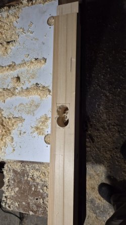

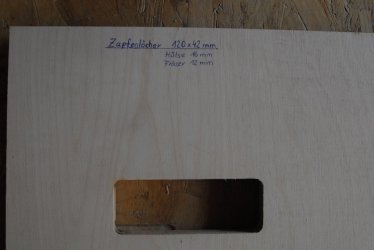

Heute wieder Zeit gefunden. Da musste ich erst einmal eine Angabe aus einem anderen Thread überprüfen.
In dem Thread: "Neues Zeug muß her" wurde die Angabe von xa 15min für ein Zapfenloch angegeben.
Habe heute mal gestoppt, gut das ich das nicht gewerblich mache sondern nur als Hobby.
1. Loch 38', 2. Loch 34' - da muss ich wohl noch üben.
Aber die erste Seite ist fast soweit:
Nur noch die Löcher für die Querverstrebungen.

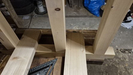

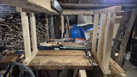

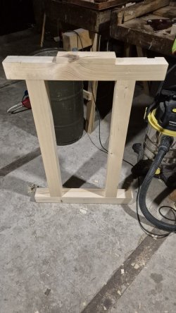

Und weiter geht es.
Die letzten Löcher stemmen und die Querverstrebungen anreißen.
Sehen jetzt gar nicht so schlecht aus.
Anprobe passt auch ohne Probleme.
In Ruhe ausgerichtet und dann ging es ans Anreißen.
Montag werde ich dann verleimen, hoffe das der Wetterbericht passt. Sonst wird das nichts.
Die Zapfenlöcher für die Querverstrebungen und die Löcher für die Holzkeile. Dann sollte das Gestell fertig sein.
Dann "nur" noch die Platte aufarbeiten.... :emoji_laughing:

Hast aber ganz schön viel Brennholz fabriziert :emoji_stuck_out_tongue_winking_eye:
200 Jahre altes Fachwerkhaus. Die Werkstatt entsteht gerade auf dem alten Fruchtboden. Daher auch recht niedrig.
Unter ca 6qm Alter Frucht, Heu, Stroh, Glaswolle und diversen anderen Dingen war überall alles Holz.
Klein gesägt, gestapelt und wird für Feuerschale sowie Grillplatte genutzt.
Natürlich steht es jetzt für die Schaffung der Werkstatt im Weg, wie sollte es auch anders sein.

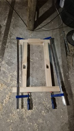

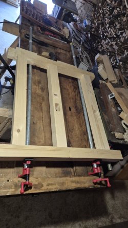

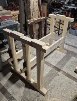

Endlich wieder Zeit gefunden.
Also ab an das Projekt.
Heute standen folgende Arbeiten an:
- Zapfenlöcher für die Querstreben stemmen
- Da das Wetter passt, fügen und leimen.
Ein wenig Maschinenarbeit durfte es sein :
Danach die beiden Seiten Fügen :
Die zweite Seite durfte schon auf der Bank Platz nehmen
Morgen dann die Querstreben einpassen und die erste Anprobe...

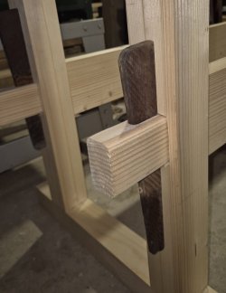

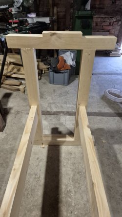

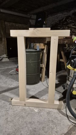

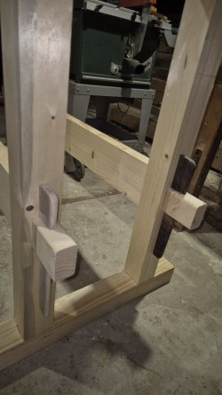

Die letzten spanabhebenden Arbeiten durch.
Ein bißchen Schleifen und mit Leinöl versiegeln. Dann ist das Teil fertig.
Steht zumindest schon mal Bombenfest.
Einen Keil habe ich neu gefertigt. Rest ist von dem alten Gestell.
Am Ende will ich noch eine Ablage einlegen.
Ohne Leim und Schrauben und doch endfest.
Jetzt muss ich mich im die Platte kümmern.....
Mal sehen was das dann wird.
Fastdarkness
22. Dezember 2024
283
Kassel
Gefällt mir richtig gut! Aber....
Ist das nur mein Monk der sich da meldet, oder würde jemand anderes hier den neuen Keil auch dunkel beizen? :emoji_sunglasses:
Das ganze Gestell wird noch mit Leinöl behandelt. Ich denke der Keil wird dann auch deutlich dunkler.
Auch wenn ich das Holz nicht definieren kann, allerdings auch bei den alten Keilen nicht.
