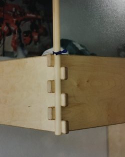

Problem 1: Fingerzinken halten ohne Verleimen nicht - Idee zur Lösung: Vertikales Loch (zinkenmittig zentriert) einbohren und Rundstab in der Mitte der Zinken einlassen.

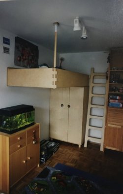

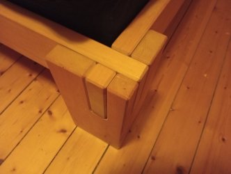

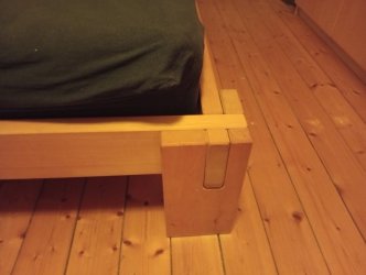

mach es dir einfacher. Ecken überblatten und ein Winkelfuß mit zwei schlitzen. Hält bei uns seit 20 Jahren vollkommen metallfrei.
"Kufen" habe ich überlesen. Da funktioniert diese Eckverbindung nicht.

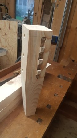

Den Knapp Verbinder hab ich schon mehrfach benutzt, der funktioniert einwandfrei. Eine Langlochbohrmaschine ist da ideal, geht aber auch gut mit der Oberfräse.

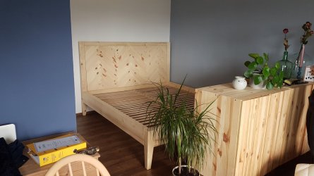

Hier hab ich ein metallfreies Bett gebaut, vielleicht kannst du dir da noch Details abschauen, Lattenrost zum Beispiel. Die Eckverbindung passt eher nicht zu deinem Vorhaben.

Habt herzlichen Dank für eure Inputs - sehr wertvoll - und viele gute Ideen. Ich werd mich der Optik halber trotzdem einmal Richtung Zinken wagen - und das ganze vertikal mit einem schönen Rundstab zusammenhalten. Fotos folgen :emoji_blush:
