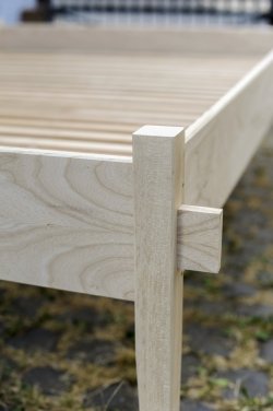

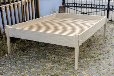

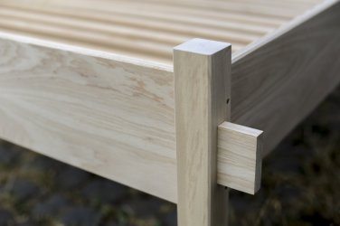

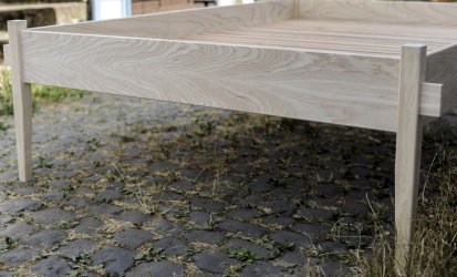

Hallo Leute,
ich habs letztens mal wieder in die Werkstatt geschafft. Also, die Schwiegermama war ja zu Besuch, ach wie wunderbar. Aber alles hat seine guten Seiten, und extra für ihren Besuch hab ich ein Bett gebaut. Eine Matratze gabs noch, Holz hat ich auch noch bisschen was übrig. Ich will ja nicht immer sagen dass ich Reste verwerte... aber zumindest zum Teil stimmts halt auch diesmal. Esche für Seiten, Kopf- und Fußteil waren die letzten 4 Riegel von dem Holz, hatten bisschen Wurmbefall, und waren nicht grad üppig bemessen. Einmal aufgetrennt und gespiegelt verleimt kamen knapp 20cm Höhe, und 18mm Dicke bei den benötigten Längen raus. Der Ahorn für die Beine ist das erste Holz dass ich vom Mobilsägerbesuch vor gut 3 Jahren jetzt verarbeite, ebenso die Latten aus Kirsche, die den Rost für die Matratze bilden. Die Auflage für die Latten ist aus nem Restchen Birne das lang genug war.

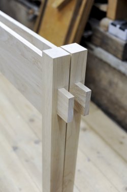

Die Seiten, Beine und die Auflage für den Rost sind fest verleimt, Kopf und Fußteil werden mit nem Zapfen durch die Beine geschoben und dann verkeilt. Das Bett ist komplett metallfrei. Nicht dass das besonders wichtig wäre, aber so hat ich alles Zuhause und musste nix kaufen. Das Bett lässt sich sehr platzsparend auf dem Dachboden verstauen wenn es nicht gebraucht wird.

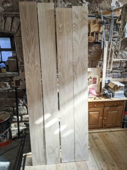

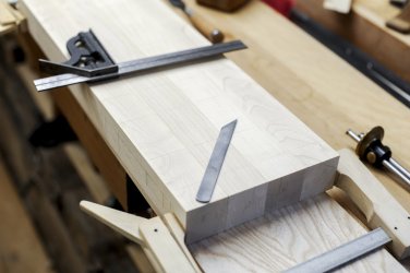

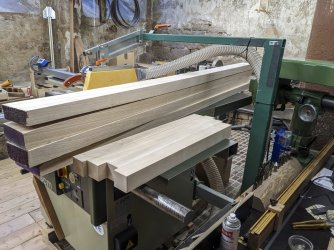

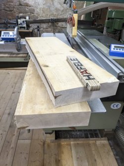

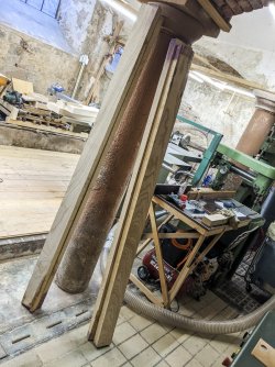

Esche roh

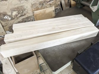

Der Ahorn

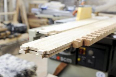

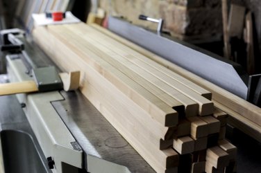

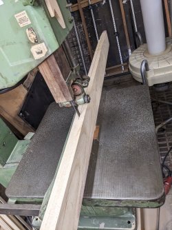

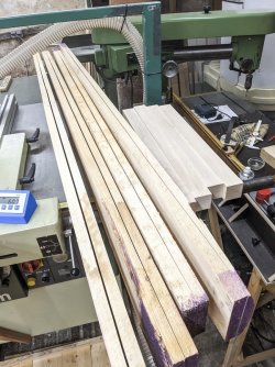

Ahorn ausgehobelt, die Esche auf einer Seite abgerichtet und nen Winkelkante gefügt, dann ab auf die Bandsäge
PXL_20230603_165725306.jpg PXL_20230603_163233405.jpg PXL_20230603_171331975.jpg PXL_20230603_172344776.jpg

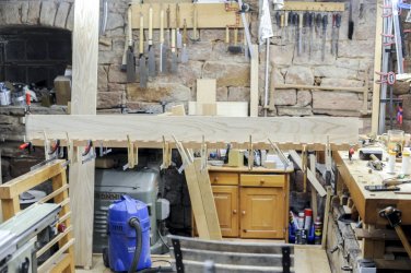

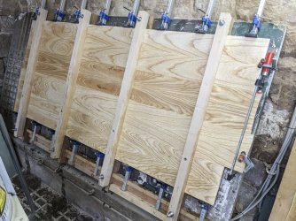

Dann wird verleimt
PXL_20230604_115421600.MP.jpg PXL_20230604_120958638.jpg PXL_20230606_071058636.jpg PXL_20230606_071138068.PANO.jpg
Die Latten aus Kirsche, noch mit Überlänge

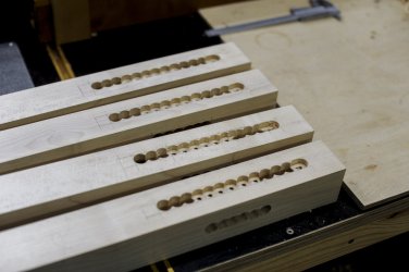

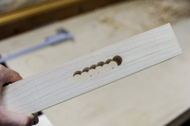

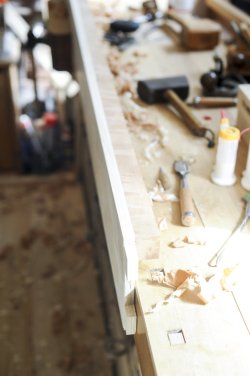

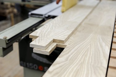

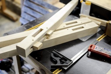

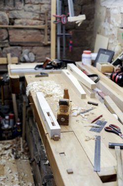

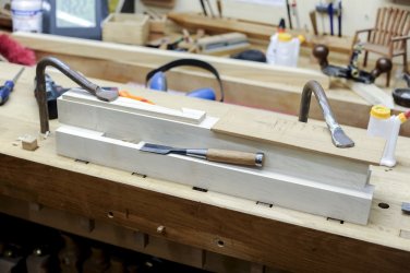

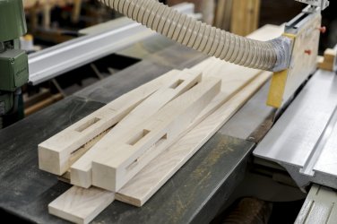

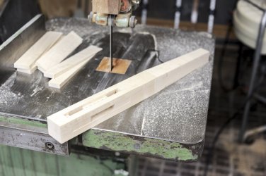

Doppelter Zapfen mit Nutzapfen für die fest verleimten Seitenteile, ein einzelner duchgehender Zapfen für Kopf- und Fußteil. Außerdem die Auflagen für den Rost. das war ursprünglich ein Teil, das hab ich am Queranschlag auf der Säge genutet und dann aufgetrennt und nochmal gehobelt.
8.905

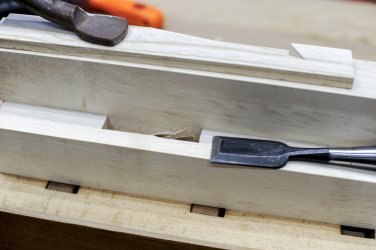

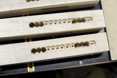

Anriss der Beine. Die längeren Zapfen gehen mit etwas Platz nach oben hin an den kürzeren Zapfen der Seiten vorbei durch die Beine. Der obere Zapfen der Seitenteile bekommt in seinem Zapfloch ein bisschen Platz und ist nicht verleimt. Der wird durch einen Dübel gehalten, das Loch durch das der Dübel geht ist ein Langloch, und so versetzt angebracht dass es die Beine und Seitenteile zusammenzieht.
Ich vermiss die Lalo... (@uli2003?) Vielleicht schau ich doch mal nach ner Stemmmaschine die viereckige Löcher macht.

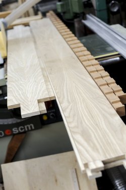

Anschließend die gezahnten Leisten an die Seiten geleimt. Hier hab ich zum ersten mal den Trick mit bisschen Zucker probiert. Richtig gut. einfach an ein paar Stellen bisschen Zucker auf den Leim und die Leiste lässt sich super ausrichten, das rutscht sonst rum wie blöd, und macht ne gute Ausrichtung zum Geduldsspiel. Und das wos ja durchaus auch bisschen schneller gehen darf bevor der Leim anzieht...

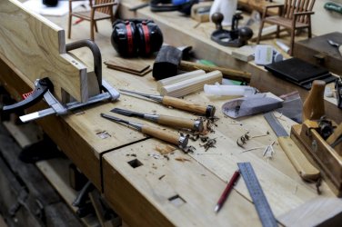

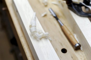

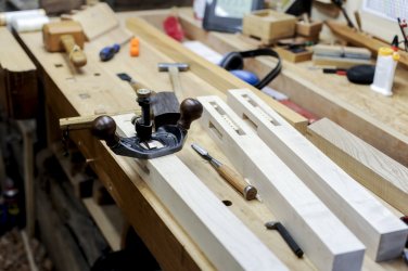

Dann wird bisschen verputzt, Auch die Zapflöcher für die langen,durchgehenden Zapfen werden sauber abgestochen.

Dann noch bisschen nachverputzt. Ich hab auch an den Innensteiten der Beine, da wo Kopf- und Fußteil durchgeschoben werden, nochmal die Außenkontur selbiger angerissen und dort auch eine Vertiefung von 2mm eingelassen. Das sieht sauberer aus wenn alle Teile in den Beinen leicht versenkt sind. Außerdem hält es die Seiten schön gerade.

Und weil ich neugierig war, hab ich das ganze einmal zusammengesteckt. Die Verbindungen sind alle ziemlich straff, so konnt ich gleich mal aufs Bett krabbeln und kucken wie sich das anfühlt. Ich kann mich mit meinem ganzen Gewicht auf einem Fuß auf 3 Latten stellen, mittig zwischen den Seiten. Und es sind insgesamt 25 Latten. Und wahrscheinlich würden mich 2 auch tragen, ich hab mich nur nicht getraut.. :emoji_wink:
Und es ist schon ohne Keile und Leim echt stabil gewesen und hat keinen Mucks von sich gegeben.

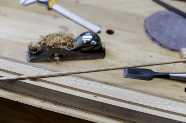

Dann hab ich noch 9mm Rundstäbe aus Esche hergestellt

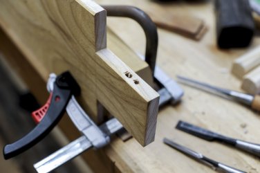

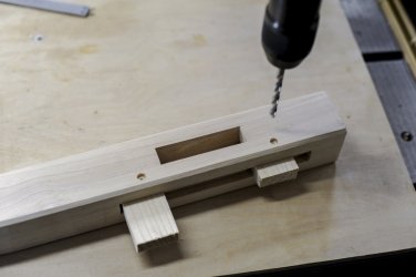

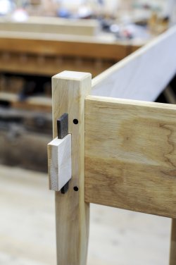

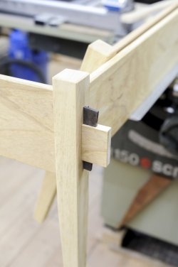

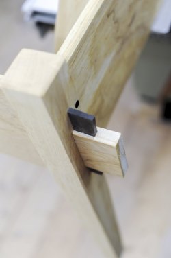

Meine Genko kam zum Einsatz, ich hab für die Keile die Lächer durch den Zapfen vorgebohrt. Ein Loch senkrecht, und eins mit geschwenktem Kopf für die Schräge des Keils. Dann mit dem Akkuschrauber und nem 2mm kleineren Bohrer noch bisschen Material rausgeholt und den Rest gestemmt.

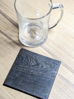

Die Keile sind aus nem Untersetzer gesägt. Ich hab mal ein Viererset auf dem Flohmarkt gekauft. Ich bin ja eigentlich schon gegen die Verwendung von Tropenhölzern, und ich werd mir auch keine mehr bewusst kaufen, aber da konnt ich dann doch nicht widerstehen. Also neu beim Händler werd ich mir keine Exoten kaufen, aber das was ich noch hier hab verwend ich auch. Zum Beispiel noch richtig dunkles rotes Meranti für das ich ne Haustür vom Straßenrand zersägt hab...
Die Stopfen um die Eschendübel zu verdecken sind ebenfalls aus Ebenholz.
Die Überstehenden Zapfen wurden natrülich noch bisschen gefast, die Innenseiten bekamen eine Schicht HWÖ (Remmers natureffekt) und die Außenseiten noch ne zweite. Der Rost ist natürlich unbehandelt geblieben.
Die Keile ziehen das Bett bombenstabil zusammen, und ich hab natürlich auch schon mal drauf geschlafen. Es ist wunderbar. Mucksmäuschenstill. Absolut geräuschlos, so wie das sein muss. Ich hab auch mal die Stabilität angetestet. Da kann man nicht nur die Oma drauf schlafen lassen, dann können sich auch mal 2 Leute teilen die sich mögen. Ich war schon bisschen gespannt was die Stabilität angeht. Die Bettseiten sind doch sehr schlank. Vielleicht hälts keine 100 Jahre... Ich schätz ich werds nicht persönlich rausfinden :emoji_slight_smile:

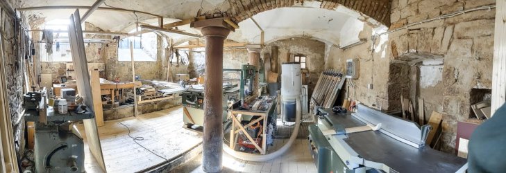

Was für eine geniale Kellerwerkstatt!!! Mein Neid sei mit Dir!
Aber auch das Bett sieht schon sehr schön aus! Respekt!
Nix Keller, Kuhstall :emoji_slight_smile: Und bei größeren Sachen, wie nem Bett z.B., hät ich gern mehr Platz. Gern gleich doppelt so viel.. :emoji_slight_smile:
