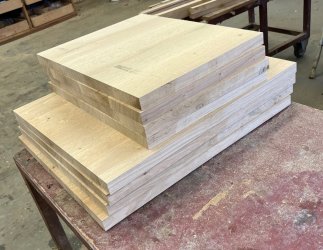

Es geht ein wenig weiter.
Das sind die Korpusteile für den Tresenaufsatz.
Bekommen noch eine umlaufende Nut für die Rückwand und oben und unten eine Nut für die Abteilung.
Dann muss noch eine Seitenwand gebohrt werden damit Einlageboden/böden eingelegt werden können.
Das sind die Teile für die beiden Unterschränke.
Da möchte ich morgen, wenn möglich, die Zinken fräsen.
9.576
3cm dick, aus Gründen der Gleichmäßigkeit.
Technisch nötig ist das natürlich nicht.
