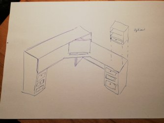

Falls da ein PC mit Monitor drauf steht darauf achten das der Schreibtisch tief genug ist.
bei einer Theke die ich in etwas wie auf der Skizze gebaut hab musste ich nach 10 Jahren ein Tastaturauszug installieren
weil ein neuer Monitor kam und der Sitzabstand nicht mehr gepasst hat.

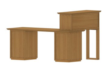

Das ist mein erster Entwurf.
Hier ist es auch möglich dass jemand der im Rollstuhl sitzt auch bedient werden kann.
Auf den Schreibtisch kommt ein Laptop. Ob da noch ein Drucker sein muss ich erst erfragen.
Die Schreibtischplatte ist 60cm tief, die Tresenplatte 40cm.

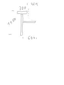

Die Schreibtischplatte müsste mehr Tiefe haben, wenn da ein Rollstuhlfahrer bedient werden können soll. Sonst kollidieren Unten die Beine und Oben auf dem Tisch ist kein Platz für den Kunden.
Eventuell sogar Platz einplanen für eine Plexiglassscheibe, für die nächste Pandemie...
Gibt ja auch aktuell genug Norroviren...
Sollte der Monitor auf die rechte Seite des Tisches kommen, kann man vom Tresen aus lesen was da steht - eventuell problematisch.
In einem Hotel stand ich mal an einer Rezeption, die hatte einen gestuften Tresen, an der tiefen Stelle für Rollstuhlfahrer war auch die Rückwand unter der Platte versetzt, damit die Beine auch von der Seite aus drunter passen. Hatte leider den Hauch einer Festungskonstruktion - aber Datenschutz der Unterlagen und Zugang für Kleine Menschen oder Rollis waren so vorhanden.

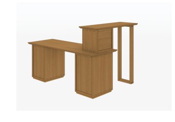

Ich habe jetzt erstmal den Aufsatz unter dem Tresen verbreitert.
So wäre da auch Platz für Ordner.
Leider ist da nicht allzuviel Platz.
Der Durchgang muss groß bleiben weil da auch schonmal ein Krankenbett durchgeschoben werden muss.

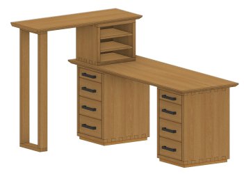

Wenn Vorschläge erlaubt sind:
Müssen im Gespräch auch gleichzeitig Daten erfasst werden? Dann wäre mein Vorschlag da wo die drei Ablagefächer jetzt sind den Monitor hinstellen und vorne dran Platz für Tastatur. Dann muss man nicht den Kopf so weit nach links drehen und die am Tresen können nicht auf den Bildschirm gucken. Und die Person hat besser den Überblick was ringsrum so passiert (Eingangstür, Wartebereich, ...)
Die Schubladen links ganz nach links (wenn es vom Platz noch geht) und die Ablage dann ganz nach rechts :emoji_thinking:
Und an dem Schreibtisch eine geschlossene Blende damit man den Papierkorb oder die Handtasche nicht sieht. Links offen lassen wegen Rollifahrern wie oben bereits erwähnt.

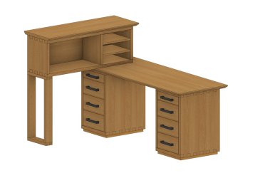

9.708
Ja, richtig.
Dann sollte die oberste Schublade dort eine hohe Schublade werden.
Ändere ich gleich.
9.708
Links offen lassen für Rollstuhlfahrer wird vermutlich nicht gut sein weil der dann nicht mehr über das ganze schauen kann und dort auch nichts schreiben kann.
Die mögliche Tiefe wird es nicht erlauben anstelle des Fußes dort einen Unterschrank zu machen.
9.708
Stimmt natürlich, aber den Laptop kann man schon so stellen dass ein Blick auf den Bildschirm nur mit Verrenkungen möglich ist.
9.708
Sehr guter Einwand, danke.
Ich habe 60cm Tiefe für den Stuhl eingerechnet sehe jetzt aber, nachdem ich meinen Stuhl am Drehkreuz nachgemessen habe, dass da eher 70cm angebracht sind.
Werde das ändern und auch den Stuhl einzeichnen.

Falls sich zwei gegenüber sitzen, die sich ja meistens nicht gut kennen, würde ich eine nicht zu geringe Tiefe der Platte wählen, das ist sonst zu "intim" und unangenehm. Außerdem muss ja im Zweifel von beiden Seiten ein Blatt Papier mit etwas Luft Platz haben. Also 80 cm Tiefe wäre mein Minimum.
