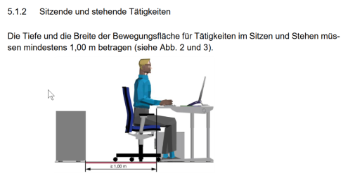

In unserer Firma wäre das so nicht zulässig (Berufsgenossenschaft) - Abstand Schreibtischkante - Wand ist viel zu klein (das Mindestmaß war glaube ich 90 oder 100 cm)
Privat braucht das keinen jucken, aber hier werden Angestellte sitzen und arbeiten
Hoosier
19. November 2020
1.364
München
und als Ergänzung, obwohl es sicherlich auch in dem gelinkten Dokument steht: es spielt keine Rolle ob da jemand 8 h/Tag oder nur ab und an sitzt. Wenn es ein Arbeitsplatz ist, gilt die Regel...

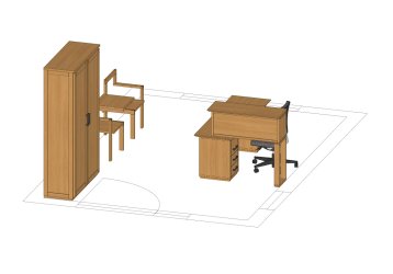

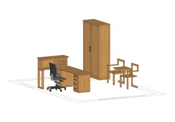

Und noch eine Änderung.
Der AG hat sich meine Sitzgruppe angeschaut und will die haben.
Da werden wohl auch keine Bewohner sitzen sondern Besucher bis sie abgeholt werden.
(Könnte sein dass er will dass die da nicht so lange rumsitzen).
Wenn es dabei bliebe wäre das insofern gut weil ci dann mit dem Tresen nochmal 10cm vorrücken könnte.

Theo, ich hab da noch eine ganz verrückte Idee, aber vielleicht denkst du darüber nach. Was wäre wenn du den Schreibtisch an die Wand stellst.
Klar hätte ich auch beim Arbeiten lieber eine Wand im Rücken, damit mir niemand zusehen kann, was ich gerade mache.
Aber in Anbetracht der beengten Platzverhältnisse kannst du mehrere Probleme damit einfach lösen:
1. der Freiraum hinter dem Drehstuhl ist mehr als ausreichend und du erfüllst die Arbeitsvorschriften
2. Der Raum wirkt auf offener, da in der Mitte die Verkehrswege freigehalten sind.
3. Der Tresen kann ja so bleiben wie er momentan geplant ist.
4. Wenn der Tresen unten geschlossen ist, hast du noch einen kleinen Windschutz.
5. ... und wenn es wirklich mal enger zugeht ist das auch kein Beinbruch, wenn die/der Büroangestelle kurz mal wegen einem Liegendtransport kurz zur Seite rutscht. Wahrscheinlich wird sowieo genug Platz in der Raummitte vorhanden sein, da der/ die Büroangestellte sowieso nahe an den Schreibtisch gerückt ist.
Vielleicht bringt es dich weiter, wenn nicht, vergiss gleich wieder, was mir in den Sinn gekommen ist.
9.344
Das würde tatsächlich fast alle Probleme lösen.
Nur sitzt dann die Frau die da arbeitet mit dem Rücken zu den Besuchern, was nicht sehr schön ist.
Aber den Vorschlag werde ich trotzdem machen weil Platz hier Mangelware ist.
