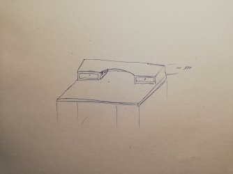

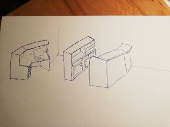

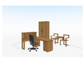

Eine kurze Idee war statt L klassisch Schreibtisch mit Aufsatz als Theke und seitlich Schubladen und hinten dran extra Schränkchen. Dann wäre der Schreibtisch nicht so beengt, aber wird trotzdem insgesamt wieder zu eng. Ich poste trotzdem mal meine Skizze, kann ja immer noch als schlechtes Beispiel dienen :emoji_wink:
Links wie das Innenleben aussehen kann, rechts Gesamt Ensemble

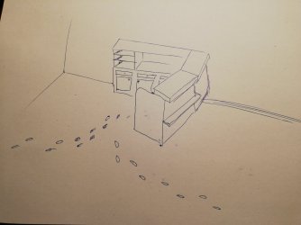

Mues_Lee
8. August 2023
1.435
Links nicht ganz unten
Nachtrag: oder das ganze doch als L, aber mit Ablage etc. an der Wand und Schreibtisch mit Theke so wie ich es gezeichnet habe. Dann wäre zwar wieder wenig Arbeitsplatz, aber die Frau wenigstens nicht so eingeklemmt und kann aufstehen und direkt wo hin laufen. Dann wäre das Thema Fluchtweg im Brandfall erledigt.
Edit: Skizze eingefügt
Mitglied 132096
Mir gefallen deine Vorschläge sehr gut. Allerdings hab ich die Befürchtung, dass das Problem mit den beengten Platzverhältnissen nicht gelöst wird. Sobald die Empfangsdame eine Störkante im Rücken hat, wird es von der Planung eng. Dafür ist einfach der Raum zu klein um alle Anforderungen unter einen Hut zu bekommen.

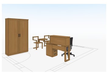

Ich habe nun am Tresen eine Sichtblende eingefügt.
Da man auf diese Seite nur in stehender Position schaut sollte da hoffentlich die Privatsphäre der Mitarbeiterin ausreichend geschützt sein.
Problematisch ist das von den Sitzen aus.
Es wäre zwar leicht möglich dort ebenfalls eine Sichtblende einzubauen, aber dann da kein Rollstuhl mehr richtig dran.
Was ist da wichtiger?

9.344
Logisch, ich habe ja auch geschrieben "von den Sitzen aus". Von dort kann man nur auf den Schreibtisch sehen.
Da würde ich tatsächlich in Kauf nehmen, dass der Rollstuhlfahrer nicht mehr ganz an den Schreibtisch fahren kann. Wenn ein Rollstuhlfahrer an den Schreibtisch fährt und es gibt keine Sichtblende, werden sich die Knie von der Empfangsdame und vom Rollstuhlfahrer berühren.
Ich kann mir nicht vorstellen, dass das ideal ist.
Eine Sichtblende schafft an dieser Stelle in zweierlei Hinsicht Abhilfe: Sichtschutz und Schutz gegen Körperkontakt.
Mitglied 132096
Die Blende unten ein Stück zurück. Wie nennt man das, Rücksprung?
Wäre möglich, aber das schafft das nächste Problem: Bei einem 60 cm tiefen Schreibtisch bleibt für einen Versatz der Sichtblende in die Schreibtischmitte praktisch nichts übrig. Sonst stoßen ja die Knie der Dame immer am Sichtschutz an.
Egal wie man es dreht und wendet, für alle Lösungsansätze gibt es immer wieder Argumente, die dazu führen, dass die Lösung ausscheidet.
Eine ständige 180 Grad-Drehung für den Sitzenden halte ich für ungut, man hat da auch kein gutes Gefühl dabei
Jan, da gebe ich dir absolut recht. Eine Ideallösung für diese Aufgabe wird es m. M. nicht geben. Dazu ist der vorgegebene Spielraum zu klein. Egal welche Lösung zum Schluss favorisiert wird, es wird immer ein Kompromiss bleiben bei dem man ein paar negative Aspekte akzeptieren muss.
Um es im übertragenen Sinne auf den Punkt zu bringen: Man kann sich entscheiden, ob man an der Pest oder der Cholera sterben möchte. Einen Tod muss man sterben.

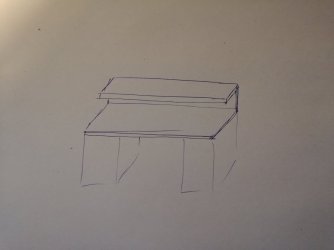

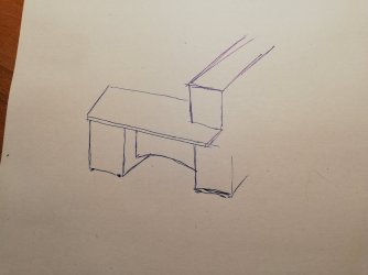

Mues_Lee
8. August 2023
1.435
Und auf dem Schreibtisch nur einen niedrigen Aufsatz? Dann sehen die Besucher auf den Stühlen gegenüber nicht sofort alles was auf dem Schreibtisch liegt, und man könnte die Steckdosen und Netzteil für das Notebook drunter verstecken :emoji_thinking:
Wenn dieses Platzproblem nicht wäre .....
Ich hab unter meinem Schreibtisch eine Ablage/Schacht für 3er-Stecker und den ganzen Kabelkrams, Abstand vordere Kante bis dahin sind 53 cm und ich hab noch gut Luft bis zu meinem Knie. Also 10 cm Rücksprung von vorne sollten gehen. Ist halt nicht viel :emoji_confused:

Mitglied 132096
Was für eine 180° Drehung meinst Du?
... wenn der Tisch an der Wand steht, musst die Dame sich um 180° umdrehen wenn sie Blickkontakt zum Gast auf der Sitzgruppe haben möchte. So verstehe ich das. Der Tresen steht natürlich 90° zum Schreibtisch und da begegnen sich die beiden Personen stehend face to face. Das passt schon.
9.344
Das ist der Empfang des Hauses, das Personal das dort arbeitet darf sich nicht verstecken sondern muss offen für die Kommunikation mit Bewohnern und Besuchern sein.
Eine Burgmauer davor wäre kontraproduktiv denke ich.
Das soll ja auch nicht wie ein Postschalter rüberkommen.
Der AG möchte da klare Linien, massive Eiche mit sichtbaren Holzverbindungen.
Es geht hier auch nicht um schicki-micki, auch "modern" im Sinne von Platte und rundgelutschten anderen Materialien sind da nicht gewünscht.
Er kennt meine Arbeiten, war schon öfter in unserer Wohnung zu Besprechungen betreffs "Kunst am Bau" (meine Frau hat schon ein paar Bauobjekte von ihm dekoriert) und will genau den Stil haben den er bei unserem Möbel sieht.
