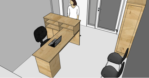

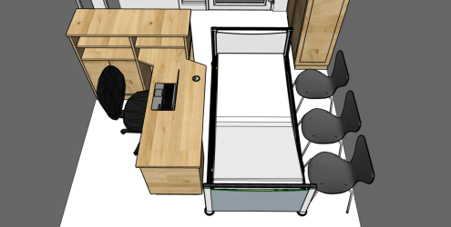

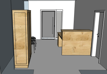

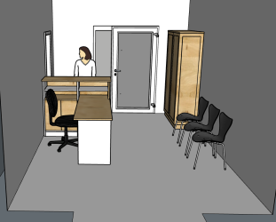

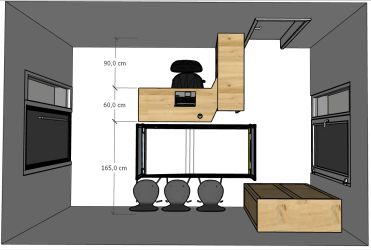

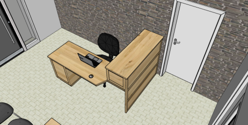

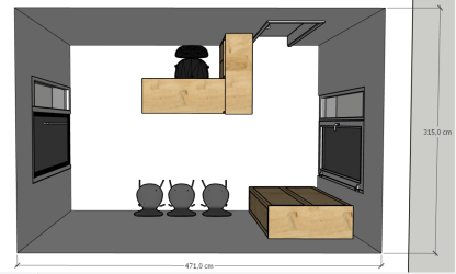

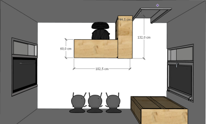

Ähnlich wie aus #124 hab ich mal meine Gedanken einfließen lassen und sähe etwa so aus
Ansicht von Aussentür
Ansicht von Innentür
Ich hab das jetzt nicht nach deinen Möbelvorstellungen gezeichnet und einfach mal losgekritzelt, soll einfach darstellen wie es von den Maßen her sein könnte.

9.715
@teluke
Das muss ich mal sacken lassen.

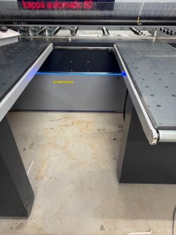

Stell mal ein Bürostuhl mit Rückenlehne gegen eine Wand und Dreh den um 180 Grad sinnvoll danach Abstand zur Wand messen.
Hab gerade an meiner Plattensäge den Tisch auf 700 Abstand gestellt - ehrlich so würde ich keine 8 Stunden arbeiten wollen
gefühlt reicht das nicht mal zum Drehen des Stuhls
Ich habe da 80cm eingeplant.

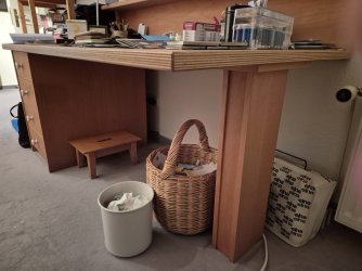

80 cm sind sehr knapp, um sich mit dem Stuhl rauszudrehen. Ich würde alles darauf anlegen, den rechten Unterschrank unter der Schreibtischplatte wegzulassen und als Stütze dort eine Säule wie auf dem angehängten Foto einzuplanen.

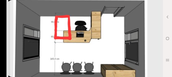

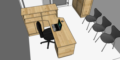

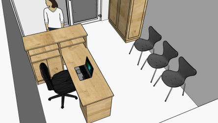

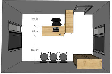

Wie wäre es denn, den Tresen und die Tischplatte zu trennen?
Wie im Bild unten. Tresen bleibt da wo er is. Schreibtisch rot eingezeichnet.
Das bietet dem Mitarbeiter mehr Platz und Rollifahrer können auch noch an den Tisch.
Wenns mehr Privatsphäre braucht und Blicke von den Wartenden abgehalten werden sollen hilft eine Milchglasscheibe, reicht ja bis Schreibtischhöhe.
