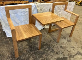

Der Stuhl steht fix auf drei Beinen, das ist bei anderen Stühlen und Hockern auch so.
Lastabtragung nach unten ist also ausreichend vorhanden.
Die Kufe hat nicht eine so hohe Belastung dass Sie gefährdet scheint.
Sie ist mit dem Bein verzapft, die Leimfläche ist exakt 84cm², da erscheint mir auch die Belastung der Leimfläche gering.
Die Dimension von Bein und Kufe ist 60x30mm saubere astfreie Eiche, wenn das nicht reicht.

Fast fertig.
Ich muss den Tisch und die Halterung noch ölen.
Das mache ich ungern wenn es noch frische Leimfugen gibt weil ich vermute dass das Öl in diese kriecht und sie dadurch schwächt.
Sollte ich aber heute noch dazukommen.

Sieht Tip top aus.
Allerdings würde ich eine diagonal Abstützung des Tisches vorsehen. Stört das Design ein wenig, allerdings ist meine Erfahrung, dass der Umgang im öffentlichen Bereich leider nicht der Beste ist.
Wenn der Enkel zu besuch kommt und den Tisch im Vorbeigehen zu Turnübungen nutzt, oder sich jemand mit vollem Gewicht abstützt, weil der Rollator gerade stört.
9.423
Das würde das Design schädigen und die Brauchbarkeit einschränken.
Kommt daher nicht in Frage.
So wie der Tisch (das Tischchen) angeordnet ist kann man sich so setzen dass die Beine unter dem Tisch sind.
Z.B. bei Kaffee und Kuchen.
Dass Du da statisch Bedenken hast kann ich aber nachvollziehen.
Aufgrund der einseitigen Befestigung des Tisches habe ich diese dort sehr massiv ausgeführt, verleimt und verschraubt.
Wir haben die gleiche Kombination in unserem Ferienhaus und nutzen die dort auch.
Dort habe ich den Tisch nur angeschraubt.
Daher hat der dort auch eine minimale Beweglichkeit. Damit hatte ich auch gerechnet.
Hier aber rechne ich damit nicht.
Damit sich da was bewegt müssten Leimfugen brechen oder Holz brechen.
Beider glaube ich nicht.

Habe bei dem Tisch auch meine Bedenken.
Setze ich mich hin dann ist die Gefahr groß dass ich beim aufstehen an einer der beiden Traversen unter der Tischplatte hängen bleibe.
Ließe sich ggf dadurch lösen dass man nur eine in die Plattenmitte macht, diese dann nach unten hinten diagonal abstrebt an eine horizontale Strebe die beide Stühle verbindet. Das würde man eigentlich gar nicht sehen da durch die Platte verdeckt ist.
Gruß Andreas
9.423
Dann kommt es halt drauf an wer stärker ist, der Aufstehende oder meine Konstruktion.
Ich würde da auf meine Konstruktion tippen :emoji_sunglasses:
Das muss man sich einfach wie ein Kragarmregal vorstellen.
Dann wird daraus auch klar dass so große Lasten welche die Konstruktion beschädigen würden nicht zu erwarten sind.

nur schade das der ein Ast auf der Vorderseite ist - sowas wird gerne reklamiert
evtl. könnte man mit Flachwinkel die Tischkonstruktion verstärken.
Diese Sitzgelegenheit ist auf jeden Fall mal was anderes - der Rest ist persönliche Geschmacksach….

Der Kandidat bekommt 1000 Punkte weil er den dummen Fehler entdeckt hat.
Dummerweise habe ich ausgerechnet diese Leiste falsch gefräst, hat mich sehr geärgert.
Hinten ist kein einziger Makel.
Wenn das reklamiert wird dann werde ich sagen dass das der Stempel für echte Natur sein und dass ich das absichtlich so gemacht hätte.
Leider hätte alle anderen Teile keinen einzigen Ast und dass ich das sehr bedauere :emoji_sunglasses:
Die Flachwinkel wären möglich.
Ich glaube allerdings nicht dass sie nötig sind.
Die Verbindung, welche damit verstärkt werden könnte, ist als Schlitz/Zapfen mit 90cm² Leimfläche ausgeführt.
Wenn das nicht hält wird der Winkel auch nicht mehr viel bringen.
Damit hast Du uneingeschränkt recht. Meinen Geschmack trifft er aber voll.
Ich habe diese Konstruktion damals gemacht weil der Steltman-Stuhl sehr schwer und ungemütlich ist.
Der AG hat das bei uns gesehen und sofort bestellt.
Was will man mehr....

Sieht Klasse aus und ich glaube, da dieses Möbel nicht irgendwo unbeobachtet im öffentlichen Raum steht (vor allem, wenn die Rezeption besetzt ist), dass ein "normaler" Umgang zu erwarten ist. Ich denke, dass Theo hier keinen Stress mit dem AG zu erwarten hat.
Und die Sache mit dem Ast löst er auch genau so, wie es die Möbelindustrie seit Jahren schon macht. Holz ist ein Naturprodukt...
Von mir volle 5 *****

Ärgert mich trotzdem und Danke.
Das Bild der fertigen Stühle ist aus der richtigen Perspektive aufgenommen da stört das eigentlich kaum.
Frag mich aber immer noch ob man das linke Bein nicht an den rechten Stuhl hätte leimen können die sehen recht synchron aus.:emoji_wink:

Klar hätte ich das gekonnt, da hätte mir das aber vorher auffallen müssen.
Ich hatte die Armlehnen vorab an die Beine geleimt und dabei ist mir der Fehler passiert.
Dann wars zu spät.
Ich denke da muss meine Frau noch ein stylisches Keramiklogo mit einem runden Knopf hinten machen.
Dann bohre ich ein Loch in das Bein und klebe das Logo ein.
