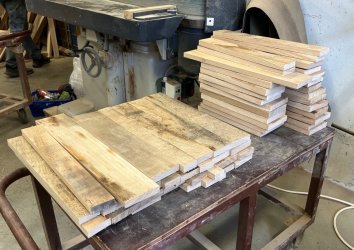

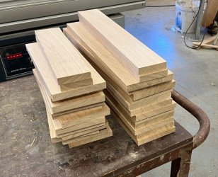

Und weiter geht es mit den Vorarbeiten für Schreibtisch und Tresen.

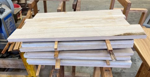

Ich habe das Holz für die Schubläden und die Füllungen abgelängt und aufgeschnitten.
Das sind die Schubladen (Wände und Böden)
Und das die Füllungen für die Schreibtischschranke und den Tresen.
Und morgen geht es weiter.

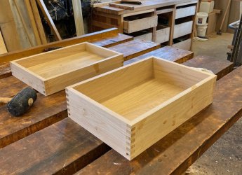

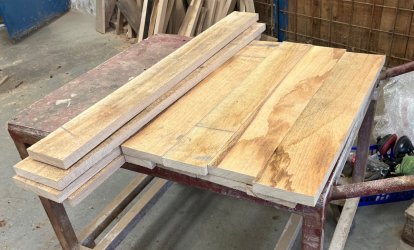

Die Schubladenwände sind ausgehobelt und formatiert.
Morgen, wenn ich die Zeit finde, werde ich die Zinken und die Nut fräsen.
Das sind die Schubladenböden dazu.

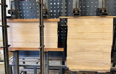

Und das sind, noch in der Presse, die Füllungen für die Schreibtischschränke und den Tresen.

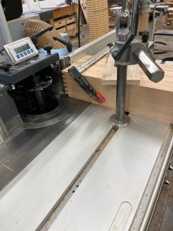

Hier kann man sehen wie ich die Zinken fräse.
Auf dem Schiebetisch sind 12 Seitenwände.
Die Fräse ich einseitig in einer Aufspannung. Dann die zweite Seite.
Auf die Art geht es auch ohne Fräsersatz sehr schnell.
Mit Fräsersatz ginge es aber noch schneller.
Schubladen sind verleimt.
Zwei Stück liegen noch auf dem Tisch.

Theo,
ich gehe mal davon aus, dass die Digitalanzeige für die Höhenverstellung ist. Dann ist mir das schon klar, dass du so schnell die richtige Einstellung findest. Da fällt praktisch die ganze Messerei mit Schieblehre etc. weg und reproduzierbar einstellen kannst du auch.
Feine Sache!
9.344
Hallo Claus
Das ist die Anschlagtiefenmessung.
Höhenmessung hat meine Fräse ab Werk.
Aber Du hast recht.
Das Einstellen geht deutlich schneller und sicherer als mit dem Meßgerät.
Der Nullpunkt ist die Mitte der Spindel.
So kann man leicht und schnell ausrechnen wie weit der Anschlag nach vorne geschoben werden muss. Mit der serienmäßigen Feineinstellung ist auch der 1/10 Millimeter kein Problem.

Dazu hätte ich eine sicherheitstechnische Frage. Bitte steinigt mich nicht, ich weiß, dass das Thema grade schwierig ist.
Gibt es Bedenken die Seitenteile in so einem Fall beim Fräsen mit einer Schraubzwinge zusammenzuspannen und nicht mit einer Klemmzwinge?
Ich meine mich zu erinnern, dass sich Schraubzwingen bei Vibrationen lösen können.

Mitglied 132096
Hallo Claus
Aber Du hast recht.
Holla die Waldfee. Das ist schon Luxus pur, wirklich alles vom Feinsten. Das gefällt mir sehr.
Ich bin gerade echt am Überlegen, ob ich mir wenigstens eine Digitalanzeige für die Höhenverstellung nachrüsten soll, das ginge sehr einfach an den beiden Fräsen.
Die Anschlagtiefenmessung wäre deutlich aufwändiger nachzurüsten. Da hab ich mir vor kurzen ein Meßinstrument gekauft. Ausprobiert hab ich das zwar noch nicht, aber das sollte ganz gut funktionieren.

So ist das.
Die Schraubzwinge hat den Vorteil dass ich damit mehr Druck aufbauen kann.
Sind Schubladenwände größer als in dem Fall mache ich das sogar mit zwei Schraubzwingen.
Da wirken schon Kräfte auf das Material ein.
Der Exzenter hält die Teile sauber unten, aber seitlich braucht der nicht genug Druck auf.
