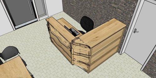

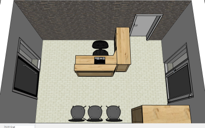

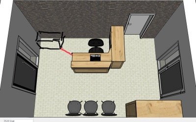

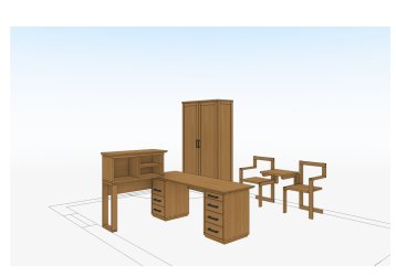

Ein brauchbares Wartezimmer wird das m.E. eh nicht.
Das meine ich ist ja auch nicht der Zweck dieses Vorraum.
Ich würd die Positionen der Tischplatte und des Tresens tauschen.
Würde ich jetzt nicht machen, denn der Tresen Richtung Eingangstüre schützt einen Rezeptionisten vor Zugluft.

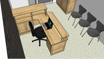

Und man kann auch immer noch in Frage stellen ob die Stuehle und der Schrank da wirklich rein muessen.
Klar kann man das in Frage stellen, aber die Stühle können ja auch zum kurz verweilen, der Schrank für die Garderobe des Rezeptionisten und für Prospekte, eben für Dinge die am Schreibtisch nicht unbedingt unterkommen müssen dienen.

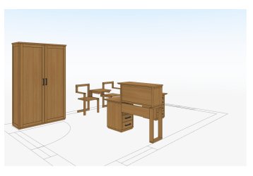

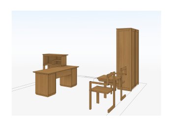

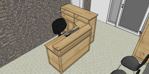

Durch die verschiedenen Anregungen hier, hab ich mal geschlossen gezeichnet. @teluke ich will dir da nicht ins Handwerk pfuschen, einfach nur mal skizzieren.
Sockel vergessen
4.571
Der Entwurf ist schon recht gut nur die Frontaufteilung würde ich anders gestalten aber das ist Geschmacksache.
evtl. könnte man noch ein kleinen Schrank in die Ecke stellen und daran ggf. noch ne Pendeltür
damit klar ist das der Bereich hinter dem Schreibtisch nur für Befugte ist….

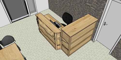

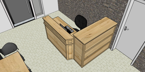

9.715

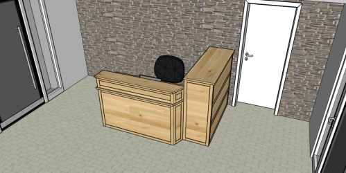

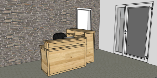

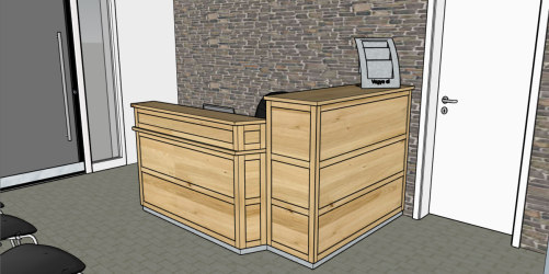

Auftrag ist erteilt.
So wird das ausschauen.
Die einzige Änderung gegenüber der vorherigen Planung ist die Verkürzung des Tresenaufsatzes.

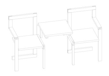

Richtig, und wenn Du das hier im Forum suchst wirst Du sehen dass ich das Original, leicht abgewandelt, auch schon gebaut habe.
Auch die Stühle oben kannst Du da sehen. Dieser Entwurf ist von mir, aber natürlich von dem Steltman Chair beeinflusst.
Aber Bauhaus-Design ist trotzdem richtig.
Rietveld war nicht der einzige der damals neue Stühle entwickelt hat. Darunter auch den Military Chair.
Auch den habe ich, abgewandelt, nachgebaut und hier vorgestellt.
Auch eine Weiterentwicklung des Military Chairs habe ich hier vorgestellt und 23 mal gebaut. Kannst Du alles hier finden.
Wenn Du hier im Forum suchst wirst Du auch den Lattenstuhl von Breuer finden, ebenfalls von mir nachgebaut.

Hab ichs überlesen, wie hoch wird denn der Tresen?
112cm.

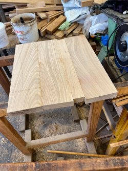

Zu mehr als dem Leimholz für die Sitzflächen und den Tisch hat es heute nicht gereicht.
Aber morgen ist ja noch ein Tag.

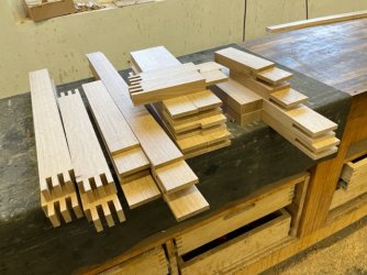

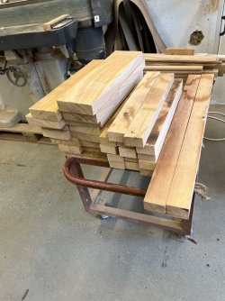

Als nächstes werde ich die Rahmenhölzer aushobeln formatieren und Zapfen und Zinken fräsen.

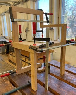

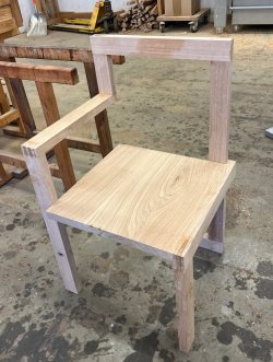

Gestern ging leider nichts, aber heute ging es weiter.

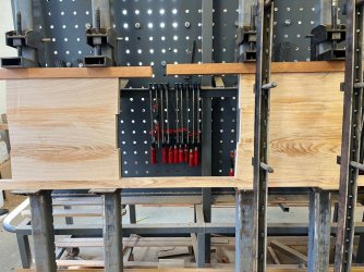

Die Verleimung ist ein wenig tricky. Die Reihenfolge ist extrem wichtig.
Ich habe das zwar schon einmal gemacht, trotzdem musste ich ein paar Minuten nachdenken wie das überhaupt möglich ist.

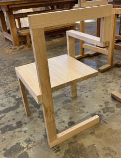

Hier einer der Stühle im eingespannten Zustand.
Und nun der fertig verleimte Stuhl.
Weiter geht es dann mit schleifen und ölen.

Schön aber verleimen Ofenbauer und Metaller immer ohne Zulagen?
9.715
Ja, hält tatsächlich und ist auch stabil.
Wir haben ja das gleiche Konstrukt in unserem Ferienhaus und nutzen das dort auch.
Knackpunkt ist die Verbindung der Sitzplatte mit dem Lehnenteil.
Dort sitzt in der Verbindung ein 20mm Buchedübel.
Der müsste abscheren damit da was passieren kann.
Die anderen Teile sind alle mit Schlitz/Zapfen oder Zinken verleimt.
Dadurch sind das an allen Verbindungen große Leimflächen.
Da müsste schon das Holz brechen und das kann ich mir bei 60/30 Eiche nicht vorstellen.
