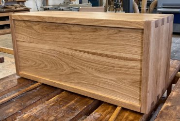

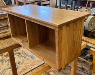

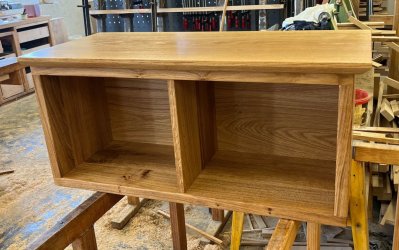

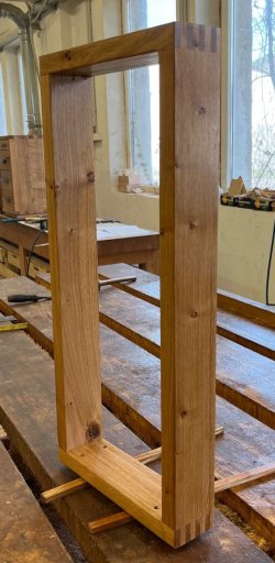

also ich finde die Korpen, die du gebaut hast, viel zu wuchtig. 2/3 der Materialstärke wären nicht nur von der Stabilität her ausreichend sondern auch vom Aussehen her m.E. besser.
Ist aber wie so vieles Geschmackssache.
Wenn es dem Auftraggeber gefällt ist ja alles OK.
Gruß Andi
9.574

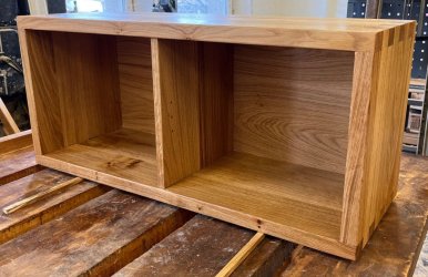

Ein Einlegeboden kommt nur auf die rechte Seite.
Dort sind die Löcher natürlich auch.
Gut aufgepasst, zumindest besser als ich.
Die Trennwand in der Mitte musst ich zweimal machen.
Beim ersten Mal habe ich die so gebohrt wie die Außenwand. Das war Blödsinn, die Innenwand muss ja gespiegelt sein.
Ist mir aber, gottseidank, direkt vor dem Verleimen noch aufgefallen.

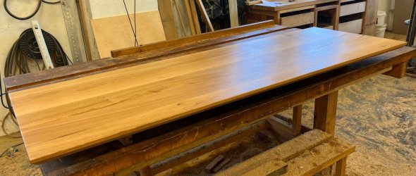

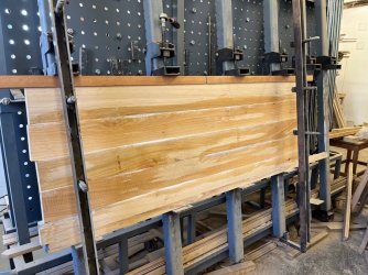

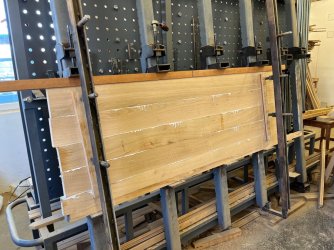

Die Platte aus dem Tresen sieht aus wie aus einem Stück.
Solche breiten und schönen Bohlen hat man nicht in Masse.
Natürlich ist die Bohle in der Mitte getrennt und wieder verleimt.

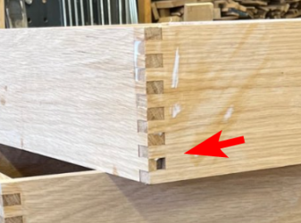

Ja, einen ganz pragmatischen.
Hier sind die Nuten für den Schubladenboden.
Dabei ist unvermeidlich und unproblematisch dass man diese Nut an der der Vor- und Rückseite sieht.
Da an der Vorderseite aber die Schubladenblende montiert wird sieht man nichts mehr davon.
Auf der Rückseite sind die zwar sichtbar aber wer sieht schon die Rückseite.
Im Übrigen wäre das, bei Bedarf, auch leicht kaschierbar indem man dort einen entsprechenden Quadratstab einleimt.
Unvermeidlich muss man hier so definieren dass es ein wesentlich höherer Aufwand wäre diese Nut mittels Oberfräse oder mittels Einsatzfräsen zu machen.
Dann wäre die Lücke nicht vorhanden.
So wie ich das mache ist sie nicht sichtbar und das reicht mir völlig.
