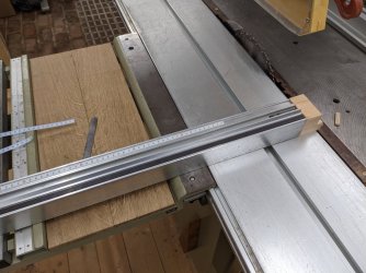

Bisschen schade, der Teleskopauszug hat keine digitale Anzeige bekommen. Eine saubere Lösung dazu ist mir nicht eingefallen. Im Prinzip müsste der Sensor am festen Teil des Anschlages sitzen, das Magnetband läuft dann an diesem vorbei. Aber entweder hätte ich am festen Teil des Anschlags ein fest installiertes Display, dann müsst ich trotzdem noch einen Reiter am ausziehbaren Teil klemmen, und das Display würde am festen Teil oft stören. Oder ein Reiter kommt mit Display auf den ausziehbaren Teil, dann hab ich aber das Problem dass der Sensor immer noch am festen Teil sitzen muss, und was passiert dann mit dem Kabel zum Sensor. Das müsste sich irgendwohin aufrollen oder rumbaumeln. Ich brauch den Auszug selten, und werd da auch weiterhin mit nem einfachen ablesen am Lineal auskommen war dann mein Entschluss.
Ich wollte auch die Anschlagreiter weiterhin mit den normalen Linealen verwenden können. Beim Parallelanschlag ebenso. Sehr wichtig ist das nicht, die Batterien halten lange, und solang sie Saft haben werd ich sicher immer am Display ablesen.
PA und der zweite Reiter, der nach dem selben Prinzip wie der erste umgebaut wird (nur spiegelverkehrt) folgen noch. Mal schauen wanns klappt.

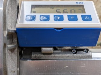

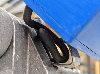

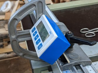

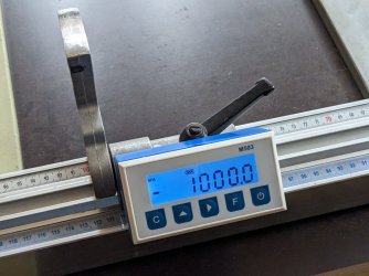

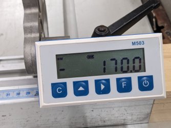

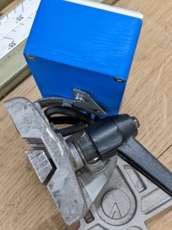

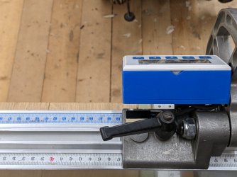

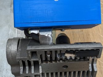

Der Anschlagreiter ist nicht sehr breit, der schwenkende Anschlag selbst muss natürlich voll beweglich bleiben. Gleichzeitig wollte ich mit dem Display nicht über die andere Kante des Reiters hinaus, an dieser Kante liest man am Lineal ab. Außerdem ist das ganze robuster wenn nichts vom DRO über den Metallgrundkörper des Anschlages hinaussteht.
Also so sollte das aussehen wenn fertig:

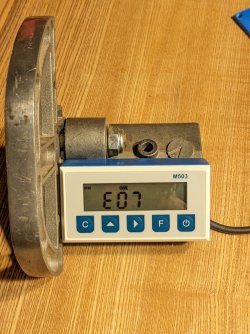

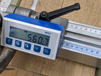

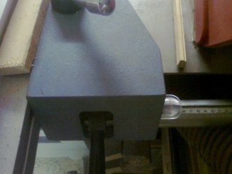

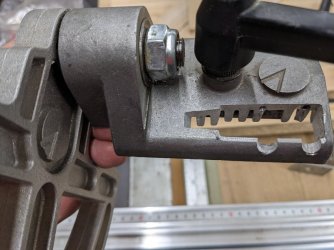

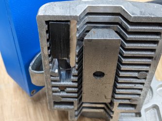

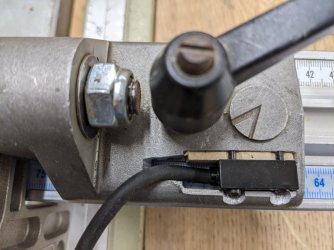

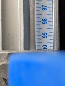

Der Sensor sollte also im Grundkörper eingelassen werden, und zwar so, dass ich den Magnetstreifen genau da installier wo normalerweise das Lineal ist. Ich hab also paar Löcher gebohrt und gefeilt bis ich den Auschschnitt im Grundkörper drin hatte, außerdem hab ich noch M3 Gewinde geschnitten um den Sensor sauber zu befestigen.
PXL_20230320_221504420.jpg PXL_20230320_221515175.jpg PXL_20230320_221413445.jpg PXL_20230320_221409722.jpg

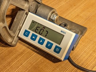

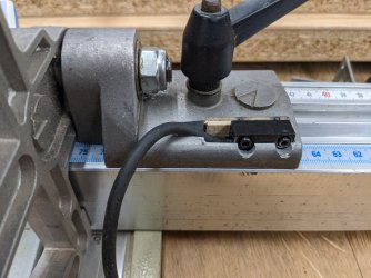

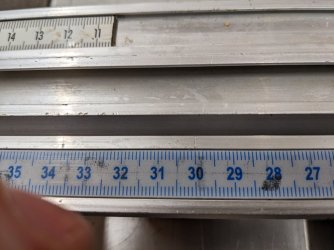

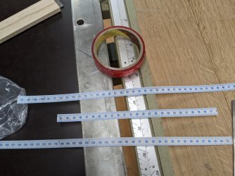

Dann hab ich besagtes Magnetband in den Anschlag eingeklebt, später, als die Digitalanzeige schon funktioniert hat, hab ich mit dessen Hilfe 300mm eingestellt, und am Aluprofil des Anschlages markiert, darauf konnt ich dann das neue Lineal, das ich noch über hatte, ausrichten. Das ist einfach mittels doppelseitigem Klebeband auf den Magnetstreifen aufgeklebt.
PXL_20230322_210524856.jpg PXL_20230322_210535653.jpg PXL_20230322_211251400.jpg PXL_20230322_211413320.jpg PXL_20230322_211456505.jpg

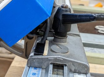

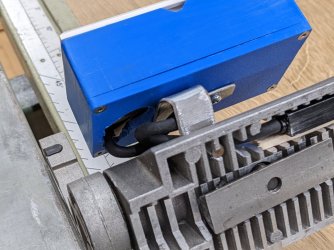

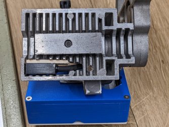

Neben dem Ausschnitt für den Sensor hab ich noch 2 Löcher gebohrt und Gewinde geschnitten, um einen zurechtgeflexten Winkel am Grundkörper anschrauben zu können. in die Bodenplatte der blauen Box fürs Display hab ich 3 Löcher gebohrt um diese dann am hochgebogenen Teil des Winkels verschrauben zu können, außerdem noch ein Loch als Zugang für das Kabel vom Sensor. Zwei Einbuchtungen um das Display aus der Box ziehen zu können ausgeschnitten, und genug Kabel am Sensor belassen um das Display zum Batteriewechsel aus der Box holen zu können.
PXL_20230322_211507843.jpg PXL_20230322_211516051.jpg PXL_20230322_211526076.jpg
8.866
Es war bisschen frickelig das Kabel dann durch die Bodenplatte und das Gehäuse des Displays zu führen und dann an der Platine des DRO neu zu verlöten, hat aber gut hingehauen. Die Lösung mit dem zurechtgebogenen Winkel find ich tatsächlich ziemlich gut, so gibts nen gewissen Flex wenn man im Eifer des Gefechts mal dagegen stößt. Jetz kann da erst mal was schwingen oder biegen bevor was bricht.

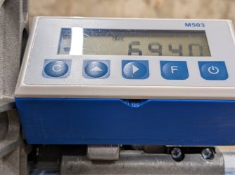

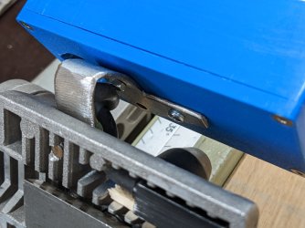

Mal noch paar Bilder aus unterschiedlichen Perspektiven, dann kann man ganz gut nachvollziehen was ich gemacht hab denk ich. Auch den Sitz des Sensors kann man ganz gut erkennen.
PXL_20230322_211629683.jpg PXL_20230322_211637901.jpg PXL_20230322_211644384.jpg PXL_20230322_211701371.jpg PXL_20230322_211707808.jpg PXL_20230322_211714760.jpg
PXL_20230322_211807711.jpg PXL_20230322_211816860.jpg PXL_20230322_211832155.jpg PXL_20230322_211836519.jpg PXL_20230322_212849072.jpg PXL_20230322_212901931.jpg
Das Display passt inklusive ihrer Box von der Breite halt echt auf den Millimeter! Jetzt eben noch den zweiten Reiter spiegelverkehrt damit dessen Anschlag näher bis ans Sägeblatt kommt. (Mit diesem Anschlag komm ich auf 16cm ans Blatt, dafür kann ich bis 125cm nach links, mit dem anderen Anschlagreiter komm ich bis auf 11cm ans Blatt, alles was kleiner ist wird mit Fritz und Franz gemacht.)

Saubere Arbeit :emoji_wink::emoji_thumbsup: gefällt mir gut.
Das M503 ist wirklich ein Preis-Leistungssieger und enorm universell nutzbar. Mittlerweile habe ich an Tischfräse, Kreissäge und an der Striebig welche in Benutzung. Easy zu installieren und sehr wiederholgenau, auch über einen längeren Zeitraum ohne eichen.

Eine sehr schön integrierte Lösung hast Du da gebaut!
Hätte ich nicht so hinbekommen, da immer versuche die Maschinenteile original zu lassen - eigentlich Käse, da muss ich auch mal an mir arbeiten.
Den Spannhebel könntest du noch mit einem Abstandhalter nach oben bringen wenn es stört dass er hinter dem Displaykasten verschwindet.
8.866
Danke Martin. Bei ner "Antiquität" wie der sehr gut erhaltenen Frommia die ich vor der SCM hatte, hätte ich das vermutlich auch nicht gemacht. Bei der SCM bin ich pragmatischer und experimentierfreudigen. Ich war mit aber auch einigermaßen sicher dass es klappen wird. Die heikelste Geschichte hier war die Positionierung des Sensors über die Schrauben, aber zu Not hät ich den auch noch einkleben können.
Das Klemmen mit dem Spannhebel funktioniert gut, wenn ich da was ändern würde, dann käme an die Stelle wohl ein schöner gusseiserner Sterngriff mit langem Schaft hin, z.B. von Ganter.
https://www.ganternorm.com/de/produ...en/Sterngriffe/DIN-6336-Sterngriffe-Gusseisen

Gute Lösung, fürchte aber dass die nicht lange lebt.
Die Anzeige sitzt mir zu exponiert und zu ungeschützt.
Wie willst Du verhindern dass Du da nicht mal eine Bohle dran stößt? Dann ist das Teil kaputt.
Ich habe ja auch sowas ähnliches am Ablänganschlag.
Das aber werkseitig sauber eingehaust.
Kaputtbekommen habe ich das trotzdem :emoji_sunglasses:

Mir fällt gerade noch ein anderer "Einbaufehler" auf.
Das Teil steht einseitig über die Schiene hinaus.
Was machst wenn Du den Anschlag mal vorne am Tisch brauchst?
Dann ist das ganz ungeschützt.
Grundsätzlich sind diese Anzeigen natürlich Klasse. Ich wollte darauf auch nicht mehr verzichten.
Es gibt keine Ablesefehler und auch wenn der 1/10tel mm nicht so wichtig ist bringt er doch die Sicherkeit dass alles passt.

Ich hab 3 von den Displays und 2 Magnetstreifen gekauft, hat etwa 160€ gekostet. Gekauft bei AliExpress, Händler mit Lager in Europa, war innerhalb weniger Tage da.
Ein zweiter Reiter und der PA werden auch noch ausgestattet.
@teluke :
Ich geh schon davon aus dass es bei mir lange halten wird. Der schwenkbare Teil des Anschlagreiters ist ziemlich groß, und schützt das Display auch nochmal. Außerdem bin ich allein in der Werkstatt, weder grobmotorische Maschinenbediener, noch Staplerfahrer unterwegs. Klar, passieren kann da schon was, aber ich bau nicht ständig Türen und muss die dicken Teile auf die Säge wuchten.
Bei mir ist der Anschlag bisher immer so installiert wie in diesem Beitrag zu sehen:
https://www.woodworker.de/forum/threads/neuzugang-scm-si150-formatkreissäge.120694/post-891056
Ich lege das Holz also so an den Anschlag dass es beim sägen gegen selbigen gedrückt wird. (Die Martin hier in der Firma ist übrigens praktisch immer genauso eingerichtet. Für Platte gibt's ne Striebig, ich verarbeitet eigentlich nur Massivholz)
Ich kann den Anschlag auch nach vorne setzen, dann kann das Holz immer noch über 80mm stark sein.
Für meinen Einsatz passt das so. Aber richtig, sind Punkte über die ich mir auch Gedanken gemacht hab.
