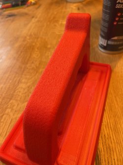

Ich hab heute mal ein Bauteil aus der makerworld gedruckt, die mit einer Fuzzy Skin gedruckt wurden. Extrem interessante Struktur, die sich gut anfassen lässt und auch wirklich in den Layern den 3d Druck komplett verschwinden lässt.

Achja der Push Block besteht aus zwei Teilen. Der Griff war auf der Seite gelegen und somit sind eben die Layer in Fuzzy Skin.

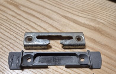

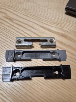

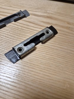

Wo grade das Thema Fenster aufkommt.

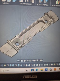

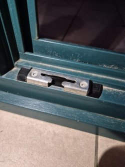

An unserer Terassentüre war der Kunststoff Teil vom Kippriegellager verschlissen.
So habe ich mir einen Messchieber geschnappt und das Teil im CAD rekonstruiert.
Und anschliessend aus PETG gedruckt.
Das ganze hält jetzt schon ein Jahr und zeigt bis dato keine Verschleißerscheinungen. (Die Türe habe ich nach Einbau des "neuen" Lager natürlich eingestellt)

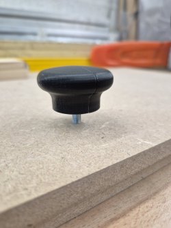

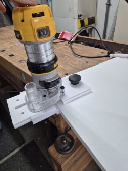

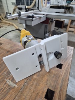

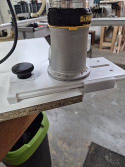

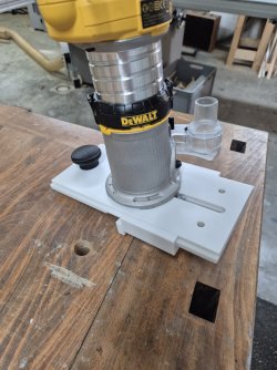

Hier noch diverse andere Sachen für die Werkstatt, die ich in letzter Zeit so entworfen und gedruckt habe.
Eine Anleimerplatte zum Bündigfräsen von Anleimern und ABS Kanten, passend zu meiner Dewalt Kantenfräse.
Mit optional aufsteckbaren 1,5° Anschlag
Vorbild dafür ist die Anleimerplatte von Heiko Rech, die er mal in einem Youtube Video vorgestellt hat. Ich habe sie mir Anhand von Fotos und Videos nachkonstruiert .
Da Heiko seine Anleimerplatte in seinem Onlineshop zum kauf anbietet, habe und werde ich meine Datei nicht veröffentlichen oder weitergeben. Ich bitte daher auf Nachfragen zur Datei zu verzichten.

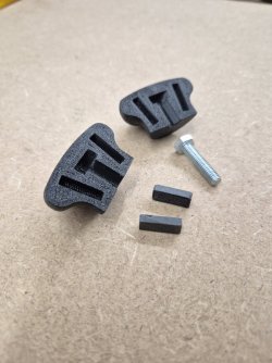

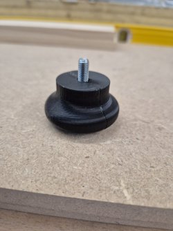

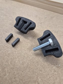

Der Handknauf an der Anleimerplatt ist ebenfalls eine Eigenkonstruktion.

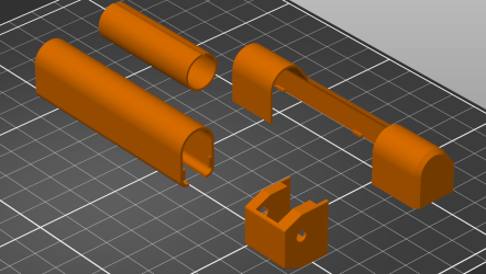

Er ist zweigeteilt und die beiden Verbinder sorgen für zusätzlich stabilität und helfen die beiden Hälften beim verkleben zu positionieren.
Das zweigeteilte Design hat den Vorteil, dass man jede Hälfte auf der Seite liegend drucken kann. Wodurch man eine schöne und glatte Oberfläche bekommt. Was mir für den angedachten Verwendungszweck wichtig war.
Zudem gibt es auch kein Loch auf der Knauf-Oberseite, wo man üblicherweise die Schraube einstecken würde. Die Schraubenlänge kann man beliebig wählen.
Den Knauf habe ich für M6 und M8 Schrauben auf Makerworld veröffentlicht. Wer da Bedarf hat, darf die Datei gerne runterladen.

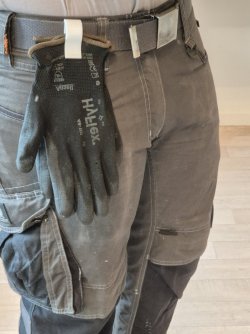

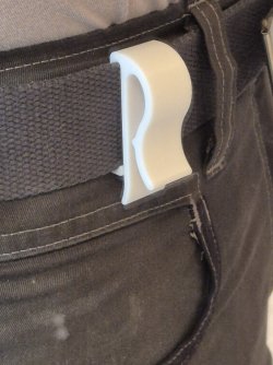

Und zuletzt habe ich noch einen Handschuhclip entworfen, mit dem ich meine Arbeitshandschuhe am Gürtel oder Hosenbund befestigen kann.
Ich war von den üblichen Handschuhclips genervt, bei denen die Handschuhe an der Hose baumeln. Das nervte mich einfach und ich blieb auch ständig mit dem Handschuhen irgendwo hängen.
Mit dem Clip für den Gürtel baumelt jetzt nichts mehr und ich bleib auch nirgendwo mehr hängen.
Für mich eine echte Arbeitserleichterung. Weil ich die Antischnitthandschuhe auf der Arbeit sicher 20 mal täglich aus und anziehen muss.
Die Datei habe ich ebenfalls auf Makerworld veröffentlicht.
https://makerworld.com/de/models/2382725-the-ultimate-glove-clip#profileId-2609486

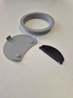

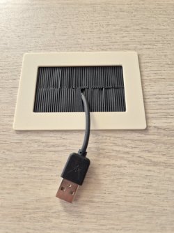

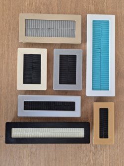

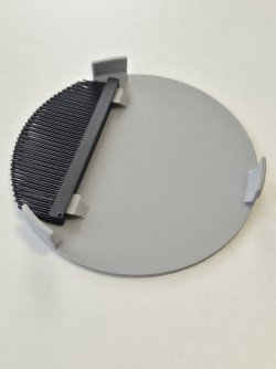

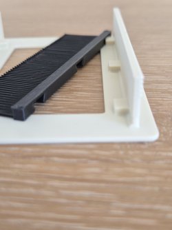

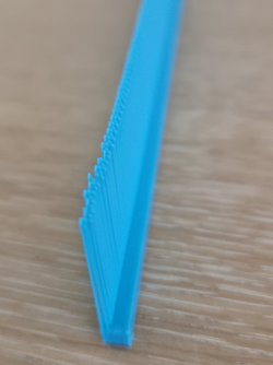

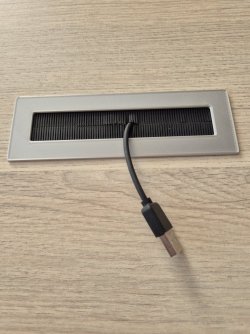

Ich brauchte eine Kabeldurchführung. Da kam mir der Gedanke, das ich die ja auch 3d-drucken könnte.
Ich wollte eine Durchführung mit Bürste aber auf den einschlägigen Plattformen habe ich nichts gefunden.
So habe ich mich selbst ans entwerfen gemacht. Weil ich einmal dabei war und es nichts vergleichbares gibt, habe ich die gleich in 6 unterschiedlichen Größen erstellt.
Die Bürste wird getrennt vom Rahmen gedruckt und später auf den Rahmen aufgesteckt. 20260302_115756.jpg
Durch den modularen Aufbau ergeben sich unzählige Möglichkeiten der Gestaltung. Zum einen kann man Farben beliebig kombinieren oder auch mit unterschiedlichen Strukturen arbeiten, wenn man eine glatte, strukturierte oder Effekt-Druckplatte benutzt.
Hier noch die Bürste im Detail
Die Druckdateien habe ich auf Makerworld hochgeladen.
Hier der Link
MAKERWORLD

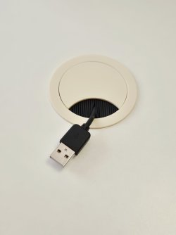

Darfst du gerne.
Arbeite gerade noch ein einer runden Ausführung. Ebenfalls wieder mit Bürsteneinsatz.
Gonzaga
16. Dezember 2016
1.657
Belgien

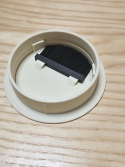

Die runden Ausführungen im Durchmesser von 60, 68 und 80mm sind nun auch fertig. Die Maßangaben beziehen sich auf den benötigten Lochdurchmesser in der Tischplatte.
Wieder ein Modularer Aufbau. Diesmal 3- Teilig.
Die Bürste wird auf dem Deckel aufgesteckt.
Und der Deckel mit der Bürste anschließend in den Rahmen geklippst. Dort lässt sich der Deckel dann auch um 360°drehen.
Hier dann noch der Link zu MAKERWORLD
