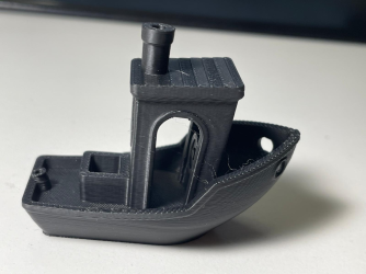

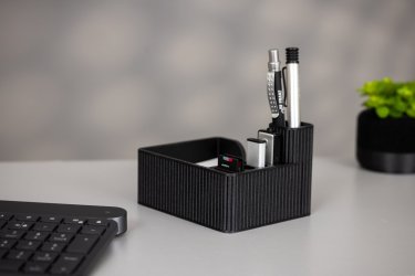

Ich habe jetzt das erste kg Filament komplett ohne Probleme gedruckt. Man merkt, dass die Druckgeschwindigkeit von 80-120mm/min an den Außenwänden bei Reliefstrukturen an ihre Grenzen kommt da das Gerät die harten Schwingungen die bei den schnellen Richtungsänderungen entstehen dann nicht ganz abdämpfen kann. Aber alles in allem super beeindruckende Ergebnisse ohne jegliches Feintuning.

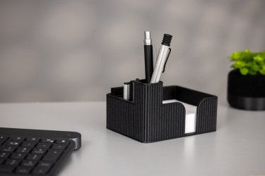

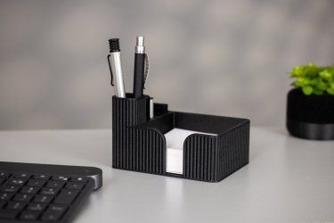

Hier mal ein Bild vom typischen Boot. Vorbereitung: Gerät hingestellt, Initialisierung durchlaufen lassen, Druck ausgewählt, 14 Minuten Druckzeit, fertig.

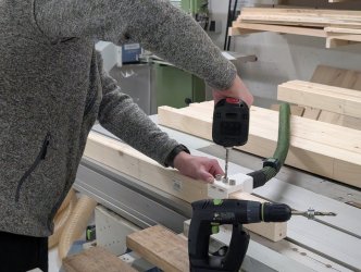

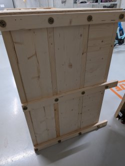

Wir haben vor kurzem ein Plattenlager für unsere Gemeinschaftswerkstatt gebaut. Ein Nachbar hat am Wertstoffhof über 40 Latten mit 44x73 und 2,7 bis 3,2m Länge vor der Entsorgung gerettet.
Dank 3D-Druck erschien mir mit unseren Mitteln Dübeln und Schrauben am einfachsten. Dafür habe ich drei Dübelschablonen genau passend für die Balken gedruckt, incl Absaugmöglichkeit.
Zeitlich haben wir uns bei dem Projekt zwar völlig verschätzt, aber an den Dübel- und Schraublöchern lag es nicht:emoji_stuck_out_tongue: Die knapp 400 Löcher in zwei Durchmessern hat eine Person in unter einer Stunde gebohrt und es hat alles perfekt zusammen gepasst.
Zusätzlich hab ich noch Füße gedruckt, damit das Holz nicht im Wasser steht, falls der Boden mal nass wird. Damit hab ich auch gleich das Problem gelöst, dass der Boden beeindruckend uneben ist. Wir mussten bis zu 1cm ausgleichen. Jeder Fuß hat deshalb eine individuelle Höhe bekommen.
edit: hab mich grob verrechnet, waren nicht 150 sondern fast 400 Bohrungen.

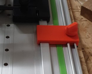

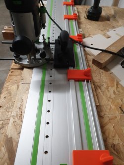

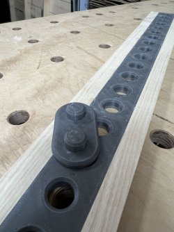

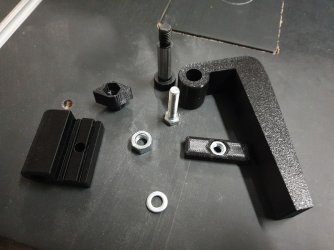

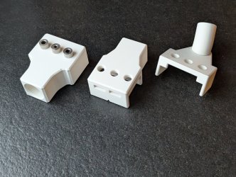

Hab neulich Endanschläge für die Festool Schienen gebastelt, die auch mit der Führung für die Oberfräsen kompatibel sind.
Hier gibt es die Druckdateien:
https://www.printables.com/model/1532149-end-stop-for-festool-tracks
Ich brauchte sie um Schlitze in Rahmen zum Einbauen von LED Panelen in eine gedämmte Kellerdecke zu fräsen. In die Schlitze haken sich die Bügel, die die Lampe in der Decke halten ein. Und bei 4 Lampen und jeweils 2 Seiten hat es sich gelohnt, das einmal einzurichten und dann alle Teile nacheinander zu fräsen.

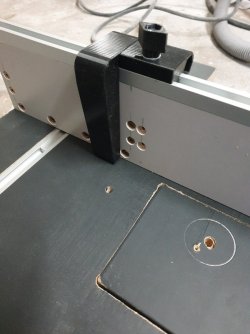

Außerdem hab eich einen Anschlagreiter für den Tisch meiner Bohrmaschine gebastelt.
Der Bolzen ist eine 8mmPasschraube. Das Loch im beweglichen Teil habe ich genau passend gezeichnet, es wird dann aber ein wenig zu eng. Ich habe es mit einer Verstellbaren Reibahle genau auf den passenden Durchmesser gebracht, dadurch bewegt sich der Anschlag spielfrei. Leider sind die Schraubenköpfe in der Schiene noch minimal zu hoch und der Anschlag lässt sich nicht gut verschieben, da muss ich noch nacharbeiten, oder ein Stück Flachstahl oder Alu statt dem gedruckten Teil mit der Mutter verwenden. 2026-01-28-10-52-35-073.jpg 2026-01-28-10-54-57-757.jpg
Die Druckdateien habe ich noch nicht online gestellt, irgendwie ist es doch immer Arbeit die Beschreibungen zu machen.

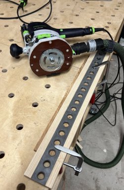

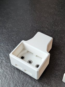

Lochreihen / System 32 Bohrschablone
Ich hab eigentlich nur was gebraucht um Lochreihen für Regalböden zu Bohren. Frei Hand erschien mir einfach falsch und anstatt einer Wegwerf-Schablone hab ich mir fix das hier konstruiert. Funktioniert mit Festool 17mm Kopierhülse. Besteht aus 3 Modulen, da mein Drucker natürlich zu klein für das gesamte Teil ist. Um den richtigen Abstand zwischen den einzelnen Modulen zu gewährleisten, werden diese temporär mit kleinen Verbinder zusammengesteckt. Auf beiden Seiten mit CA-Leim zwei Leisten angeklebt und fertig. Funktioniert bisher super und geht schnell von der Hand.
7.722
Sieht ja gut aus und ich verstehe wie du es gemacht hast. Aber was ist CA?

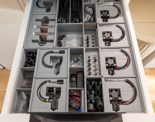

Hab mal meine Ersatzteilschublade organisiert.
Das Gridfinity System bietet schon so einige Möglichkeiten, aber die Spezialeinsätze für Düsen und Hotends musste ich noch selbst zeichnen, denn sowas gabs nicht im Netz. Verarbeitet wurden gut 1,3Kg Matte PLA.
