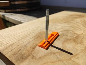

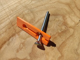

Ich habe meine Nutsteine klemmend konstruiert.
Auf diese Art verklemmen sie sich beim Anziehen und da bewegt sich gar nichts mehr.

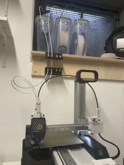

Die Kasse ist knapp und ein AMS war leider für meinen Bambu nicht drin. :emoji_grin: Hab mir also ein AMS für den Pöbel selbst gebaut. Der Wechsel von 4 Filamenten geht echt schnell und eigentlich bin ich recht glücklich.
Den Durchgang hab ich gelassen um das Filament händisch schnell und sitzend zurückzuziehen.
Das Ams fande ich sowieso nur interessant für den schnellen Filamentwechsel .. Der Mehrfarbdruck ist ja komplette Verschwendung. IMG_6653.jpeg

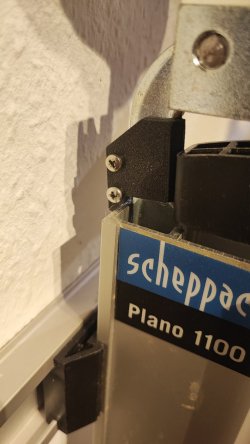

Habe für meine Scheppach Plano neue Halter aus PETG gedruckt, zwei fehlten davon. Kann man zusammenklappen wie die originalen Halter, einziger Unterschied sind die Schrauben, das Original hat ein snap fit.
