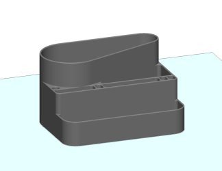

Musste jetzt letzt eine größere Menge ABS Kanten anleimen. Weil meine einzige Leimflasche die eine Kammdüse hat (Express Leimspritze) aber schon mit einem anderen Leim befüllt war, habe ich eine passende Kammdüse für die Leimflasche von Tidebond konstruiert. Dazu habe ich auch gleich einen aufsteckbaren Anschlag entworfen, der den Leimauftrag auf schmalen Kanten vereinfacht.
Die Datei habe ich kostenlos bei Makerworld zur Verfügung gestellt.
https://makerworld.com/de/models/20...ebond-wood-glue?from=search#profileId-2227270

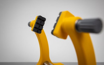

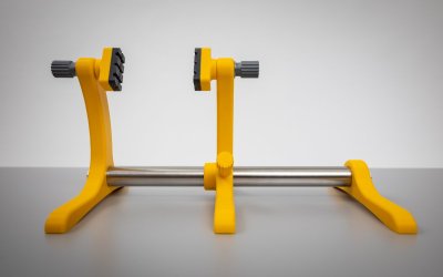

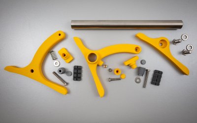

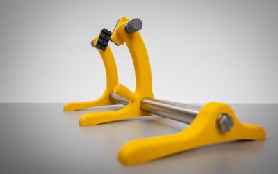

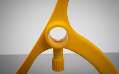

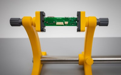

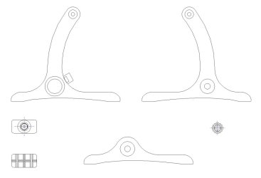

habe mir aus gegebenen Anlass eine Löthilfe zum Platinen löten konstruiert und fertiggestellt. Alle Vorlagen und Kaufoptionen haben mir irgendwie nicht zugesagt... also wieder Pläne geschmiedet.
Mein 2d Endwurf
Die Einzelteile, die Drehmaschine musste neben dem 3d Drucker auch ran. Material ist ASA, TPU, die Stahlteile Edelstahl und ein wenig Messing
Um das mittlere Bein fest zu klemmen drückt man mit der Schraube auf eine kleine Messingwelle gegen die massive Welle
Zusammengebaut sieht es simpel aus. Die linke Spannbacke drückt mit einer einstellbaren Kraft auf die Platinen, die Backenauflagen sind aus TPU 95A
Durch die massive Welle und den 3 Füßen hat das Teil einen ordentlichen Stand.
Mein 2d Endwurf

Schön geworden. Besonders die Details, wie die Messingkappe, damit die Feststellschraube nicht direkt auf die Stahlwelle drückt. sowas muss ich mir auch mal basteln, mein käuflich erworbenes "dritte Hand" Teil ist dermaßen mistig zu bedienen, dass Platine auf den Tisch legen meist die bessere Lösung ist.
Edit:
Wenn man ein bisschen 3D CAD bedienen kann, sind die Sachen oft sehr schnell gezeichnet selbst mit etwas komplizierten Programmen wie FreeCAD. Und so Details, die den professionellen Look mit ausmachen, wie Rundungen sind einfach zwei Mausklicks, wenn man weiß, wo man klicken muss.

@FrankRK
Wieder einmal durchdacht und sauber gelöst - wie alles was ich bisher von dir gesehen habe! :emoji_thumbsup:
Vielleicht noch als Vorschlag, eine Klemmmöglichkeit für Kabel zu ermöglichen. Es sind ja nicht immer nur Platinen die gelötet werden wollen :emoji_wink:

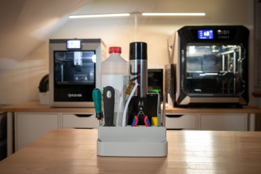

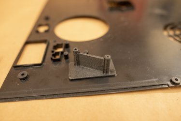

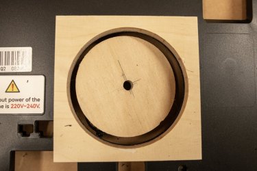

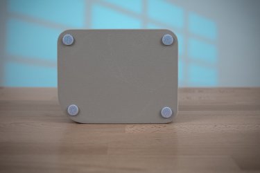

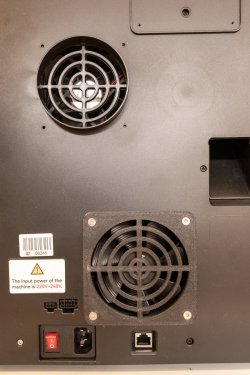

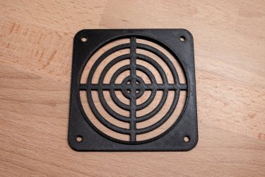

Wie ihr schon mitbekommen habt besitze ich zwei Qidi Drucker, der neuere oben links im Bild der Q2 macht selbst im Ruhezustand mächtig nervende Lüftergeräusche, dass liegt zum einen am Netzteil wo der Lüfter keine Steuerung besitzt und zum Haupt am Mainboard Lüfter der wesentlich zu klein ausgelegt ist. Habe mir das mal angeschaut und bin zu dem Entschluss gekommen einen größeren Lüfter einzubauen. Eigentlich traurig, dass man bei neuen Geräten solche eingriffe selber machen muss, aber ich mache es ja gerne...
Bei meinen Computersachen hatte ich noch einen 92mm Silent Lüfter in 12V, aber die Hauptplatine wird vom Netzteil mit 24V versorgt, also wurde noch ein Step Down Modul (LM2596) verbaut welcher die Spannung von 24V auf 8,5V reduziert, So läuft der neue Lüfter sehr ruhig aber bringt trotzdem wesentlich mehr kühle Luft auf die Hauptplatine.
Zuerst wurde mit Doppelklebeband einen Reststück MPX mit einer 8mm Mittenbohrung in den Maßen 110 x 110mm auf die Rückwand geklebt und anschließend einen 91mm großer Durchbruch mit der Oberfräse und der Kreisführung gefräst
hier sieht man schon den Unterschied zwischen den Lüftergrößen
für das Step Down Modul wurde ein Halter gedruckt und mit Doppelklebeband in die Innenseite der Rückwand geklebt...
und montiert
ein Lüftungsgitter wurde konstruiert und ausgedruckt
dann alles montiert
Jetzt hört man den Lüfter so gut wie gar nicht mehr, der Aufwand hat sich in meinen Augen gelohnt, weil das Geräusch des kleinen Lüfters schon sehr nervig war.

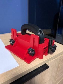

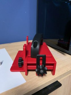

Ich habe mir einen 3D Push Block gedruckt und bin echt begeistert. Das "Original" kostet zwischen 50 und 60 Euro, diese Variante vermutlich um die 5 Euro und das Ergebnis ist nahezu identisch :emoji_slight_smile: Ich bin echt begeistert und werde noch ein paar weitere Exemplare drucken, da eh noch genügend Material da ist und ein zweiter sowieso geplant war.
Gedruckt habe ich in PLA+ von eSun. Man braucht schon ein wenig Geduld, aber das Ergebnis ist es definitiv wert. Hier mal zwei Bilder.

Sieht gut aus.
Kannst ja verlinken, sofern die Dateien frei verfügbar sind. Oder ist der Entwurf von dir?
Im Netz gibt's da ja einige Varianten.

erdem reichen meine CAD Kenntnisse in FreeCAD noch nicht dafür :emoji_slight_smile:
Man muss das Rad ja auch nicht neu erfinden :emoji_slight_smile:
Ist das Teil auch breit genug, damit man links an der Absaughaube vorbei kommt?
Ich denke (und hoffe), dass die Mehrheit mit Haube sägt.
