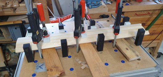

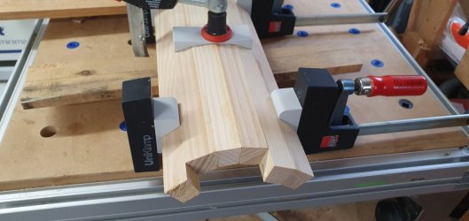

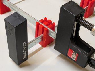

Hallo, für ein kleines Schränkchen brauche ich eine Rundung, die ich aus Trapezleisten herstelle.
Hier hilft mir der 3D-Druck, um passgenaue Zulagen zu erstellen. Somit kann ich den Druck von der Seite und von Oben steuern und
ein Aufklaffen der Fugen verhindern. Die Teile selbst sind wohl zu spezifisch, als dass es sich lohnt, sie zu veröffentlichen. Und schnell gezeichnet sind sie ja auch.

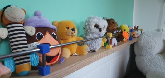

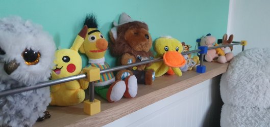

Mal was "anderes" mit 3D-Druck.
Hier Rohrverbinder für 8mm Rohr für ein Kinderregal.
Hält so geklenmt in den Bohrungen bombig, wo es mir zu spack war, bin ich nochmal mit der Reibahle kurz durch.
Nix super besonderes, aber vielleicht mal als Idee für eine kostengünstige Lösung.

Passt doch. Hat so einen schönen „Mindcraft vibe“. Da sollen die Jugendlichen ja absolut drauf abfahren.
Ich finde nur Silber immer nicht so „kindgerecht“ . Vielleicht wären ja farbige Stangen noch was gewesen.
7.526
Ja, auch die poppigen Farben waren natürlich etwas "kindergedacht".
Die Stangen in farbig wäre auch eine gute Idee.
Aber in dem Fall waren das "eh-da"-Stangen, da stellte sich die Frage nicht wirklich.

Für kleine Rohrverbinder hatte ich zuerst online geschaut. Das sind 16 Stück. Bei 2 bis 5Euro pro Stück und noch Porto wäre so ein Regalbrett mit Reeling aus meiner Sicht nicht wirtschaftlich gewesen.
Meine Verbinder sind in ein paar Minuten gezeichnet und kosten fast nix.

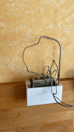

Also bei mir sind es halt diverse Dinge, die ich customize und die eben nur deutlich weniger passgenau zu kaufen gibt.
Letzte Woche brauchte ich am Herd eine vernünftige Halterung für mein Thermometer. Dafür habe ich also eine Aufhängung gebaut. Die ist genauso groß, wie ich sie brauche und hat eine lange dünne Öffnung wo ich den "Spieß" reinstecken kann damit der nicht irgendwo rumfliegt. Soetwas gibt es nicht zu kaufen. Klar bei Ikea gibt es irgendwelche Halterungen die dann aber meist größer sind und mehr Platz wegnehmen.

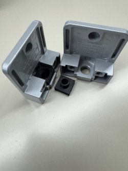

Bei uns auf der Arbeit sind das dutzende Halterungen. Für Stifte an Maschinen, für Klemmbacken von Zugprüfmaschinen, Kleinteilen usw.
Den Kram gibt es so entweder nicht zu kaufen oder alleine der Versand ist teurer als das fixe selber bauen.

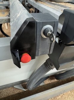

Letztens an meiner Biesse ein extrem blöd platzierter Notaus etwas verbessert damit man ihn nicht mit dem Oberschenkel auslöst.

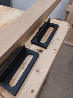

Sauger Druck ich ab und an um spezielle Werkstücke spannen zu können.

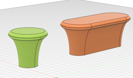

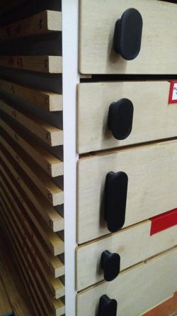

Also Griffe aus Plastik hab ich mir immer schon gewünscht. Achtung Ironie.
Davor schraube ich einen banalen Holzklotz hin.
7.526
Mehr als der 3D Druck der Griffe irritiert mich die Orientierung hochkant. Aber vielleicht ist man das auch einfach im Alltag als Auge nicht gewohnt. Hauptsache ist ja, dass es dir gefällt.

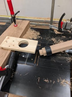

Ich nutze den Drucker auch gerne für solche Sachen. So kann ich die Hülse passend zur Bohrung drucken, klar geht es auch anders, aber ich finde es einfacher und schneller so.
Oder im gleiche Projekt Frässchablonen für Betthaken, kann man super auf die Kopierhülse anpassen.
