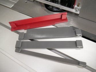

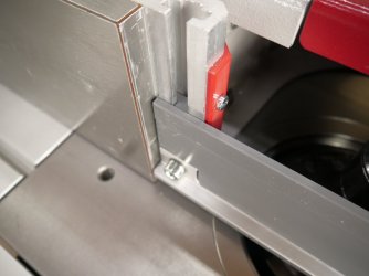

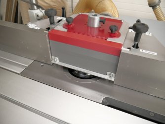

- Sehr viele custom Zubehörteile für Maschinen. Unsere FKS hat zB Nuten mit ungewöhnlichen Maßen, die ich nirgends zu kaufen gefunden habe. Gedruckt aus Polycsrbonat mit Messing-Einschmelzgewinden vertraue ich denen mehr als nem Teil aus Alu
Und selbst für Teile die es zu kaufen gäbe kann es Sinn machen, sie selbst zu konstruieren und zu drucken, zB weil man größere Mengen braucht und das Filament nur 1/10 der fertigen Teile kostet. Oder weil Samstag Abend ist und man es nicht mehr rechtzeitig zum Baumarkt schafft. Oder einfach weil die Fahrt zum Baumarkt aufwändiger als die Konstruktion ist.

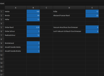

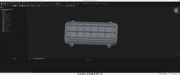

Ich habe heute mal in FreeCAD einen voll parametrischen Vakuumblock gebastelt.
Es gibt einige Einschränkungen, die Mindestgröße ist 80x80mm, ich hatte mich auch schon mal bis 800x600mm hochgetastet, danach ist die Berechnung fehlgeschlagen (das ist immer ein bisschen zufällig, wann und warum das passiert, aber generell sind alle relevanten Größen möglich). Man sollte auch immer eine ungerade Anzahl der Kanäle nehmen, da sonst das mittlere Loch nicht in der Mitte ist, sobald man zwei gerade Zahlen nimmt ist das Mittelloch im Block, alles andere ist primär wohl Optik). Bei weniger als fünf Kanälen in der Weite beschwert er sich auch, weil er die Löcher nicht sinnvoll setzen kann, rendert aber dennoch.
Vieles davon hätte man sicher eleganter lösen können, einige Formeln sind so unglaublich komplex, dass ich mir sicher bin, es wäre einfacher gegangen, aber es funktioniert.
Screenshot from 2026-04-03 20-31-07.png Screenshot from 2026-04-03 20-31-17_2.png
Ich nehme sehr, sehr gerne Feedback, da es das erste voll parametrische, halbwegs komplexe, Projekt war, das ich in FreeCAD umgesetzt habe. Selbst wenn ihr kein Vakuum nutzen möchtet, könnt ihr ja mal damit rumspielen. :emoji_slight_smile:

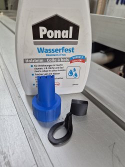

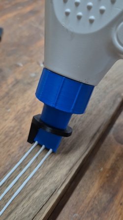

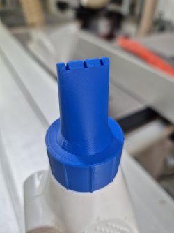

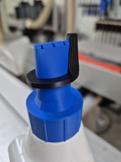

Ich habe seit Jahren die Leimspritze Express mit einer Breitdüse im Einsatz.
Aber meistens, wenn ich die Flasche mit der Düse brauche, ist der falsche Leim drin.
Vor Monaten hatte ich mir daher schon eine Breitdüse für Titebond Flaschen konstruiert.
Jetzt ist noch eine für die Ponal Flaschen hinzugekommen.
Dadurch entfällt nun das nervige umfüllen.
Optional kann man auch hier wieder einen Anschlag aufstecken, um die Düse an der Werkstückkante entlang zu führen.
Der Anschlag und die Verschlusskappe ist kompatibel mit der Düse für die Titebond Flasche.
Auch hier habe ich die Datei wieder kostenlos auf Makerworld veröffentlicht.
Ponal Breitdüse

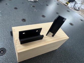

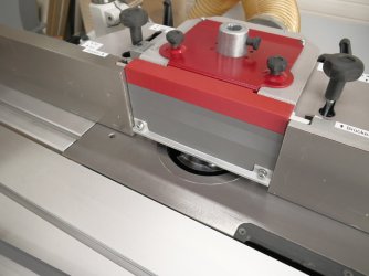

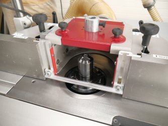

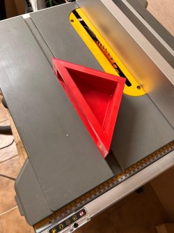

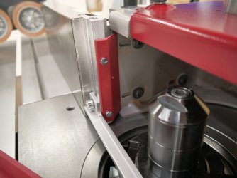

Ich möchte einen Bilderrahmen bauen. Foto von der Familie fürs Büro.. Um wirklich top Gehrungen zu bekommen, habe ich also eine Stoßlade gebaut und mir einen Veritas Hobel bestellt..
Beim Warten habe ich etwas gefunden, dass ich direkt für meine TKS nachbauen musste.. Was soll ich sagen. Für so ein kleines Teil funktioniert es tadellos. Hätte es weder Hobel noch Stoßlade gebraucht :emoji_grin:
Ist der allererste Teststreifen auf dem Foto. Hatte jetzt kein Opferholz dahinter oder so.. einfach mal schnell getestet

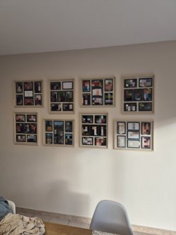

Gonzaga
16. Dezember 2016
1.657
Belgien

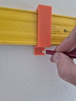

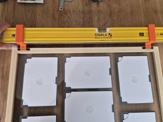

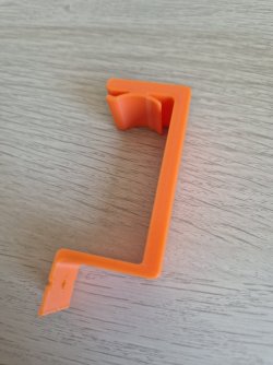

Wir haben unser Esszimmer umgestaltet und dazu mehrere Bilderrahmen in einer bestimmten Anordnung an die Wand gehangen.
Und Weil ich keinen Laser besitze, dafür aber 5 Wasserwagen (von 3 verschiedenen Herstellern), wollte ich mir das anzeichnen der Befestigungspunkte erleichtern und habe dafür eine aufsteckbare Markierhilfe entworfen.
Wegen der unterschiedlichen Wasserwaagen, habe ich die Markierhilfe parametrisch erstellt, so das ich durch Eingabe der Breite und Dicke der jeweiligen Wasserwaage eine passende Markierhilfe erhalte.
Die Markierhilfe wird einfach auf das Profil der Wasserwaage aufgesteckt. Durch die Klemmwirkung sitzt sie sicher und verrutscht nicht selbstständig, kann aber dennoch leicht entlang der Wasserwaage verschoben werden, um die Position exakt einzustellen.
Die Positionen der Markierhilfe kann man entweder ausmessen oder man nimmt sie gleich vom aufzuhängenden Objekt ab.
Auch hier habe ich die Datei wieder auf Makerworld veröffentlicht.
Dort kann auch jeder die Maße seiner Wasserwaage eintragen und erhält eine passende Markierhilfe zum Download
Link zu Makerworld

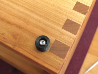

Der Gummifuss hat einen Durchmesser von 16mm und eine Gesamthöhe von 8nn, Er besteht aus zwei Teilen. die innere Hülse ist aus PLA, der eigentliche Fuß aus TPU. Durch die Hülse wird der eigentliche Fus beim Anschrauben nicht gequetscht und dennoch sicher gehalten.
gummifuss_3.JPG gummifuss_2.JPG gummifuss_1.JPG gummifuss_5.JPG gummifuss_6.JPG gummifuss_4.JPG
Die Maße sind für Schrauben mit einem Durchmesser von 3,5mm und einem Flachkopf (Panhead)
Druckparameter:
  • Material: Hülse: PLA
  • Material Fuss: TPU 95A
  • Stützen: keine
  • Infill: 100%
Wenn du andere Durchmesser benötigst, kannst du die FreeCAD-Datei einfach anpassen.
Alle Druck und CAD-Daten kannst du dir hier herunterladen:
https://www.printables.com/model/1754816-gummifuss-zum-anschrauben-16x8mm
