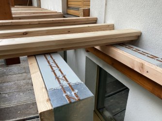

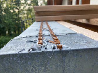

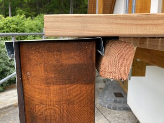

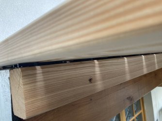

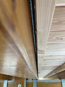

:emoji_slight_smile: Welcher Teil kommt dir verdächtig vor?
Ich kann schon verstehen, dass das alles sehr komisch ist. Es häufen sich ja die"Kuriositäten":
  • Gerissene Dielen
  • Ungleichmäßiges Schraubenbild
  • Krumm verschraubte "Opfer"-Hölzer
  • Abstandshalter nur zum "Opfer"-Holz aber aufliegend oder schwebend (wahrscheinlich abhängig von der Belastung und Verzug) auf dem Blech
  • "Opfer"-holz seitlich nur mit Distanzhülsen befestigt, nur eine Schraubenebene wie es aussieht

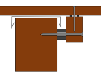

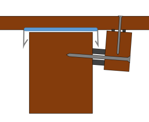

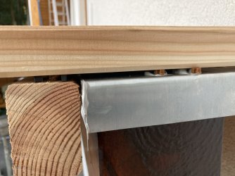

Das ist ja jetzt so aufgebaut, wenn ich das richtig verstanden habe:
Mit der Hoffnung, dass Luft zwischen Diele und Blech ist und furchtbarer Belastungsrichtung auf das Vierkant-"Opfer"-Holz und dessen Verschraubung. Real wahrscheinlich eher so:
Rookie77
31. Oktober 2019
1.682
Mandalore
Genau wie auf Bild 2 sieht es auf den Bildern aus. Also dass die Dielen jede sich bietende Möglichkeit nutzen, voll aufzuliegen und die ganze Konstruktion eher schlecht als recht halten wird. Und ob die Dielen tatsächlich auf Abstandshaltern liegt, wage ich zu bezweifeln. Dafür sind die Abstände doch viel zu gering. Man kann ihnen wahrscheinlich live beim verfaulen zuschauen.
Wenn es Profis gibt, die so arbeiten, dann gute Nacht.
Ja, toller Querschnitt
um es besser zu machen, müssten auf das Blech und auf das Holz Abstandhalter - habe ich es so richtig verstanden ?
NOFX
22. Mai 2020
1.118
Brühl
Die vertikale Last sollte direkt in den Balken, das Sichern gegen Verschieben kann durch das angeschraubte "Opfer"-Holz übernommen werden.
Also ja, Auflage auf den Balken macht vollkommen Sinn. Sonst federt das eventuell beim drüber gehen, was kein gutes Gefühl auf einem Holzbalkon hinterlassen dürfte. :emoji_wink:

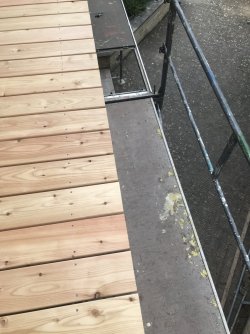

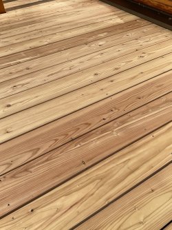

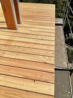

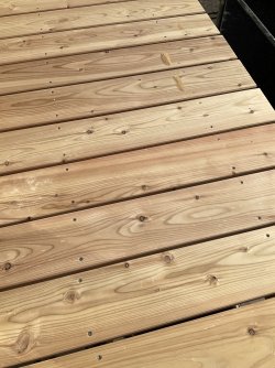

Sorry, für meine Ruhe trotz der vielen hilfreichen Antworten bzw. Meinungen.
Die Dielen und die Unterkonstruktion (Opferholz/Befestigungsholz) wurden demontiert, gerade Kanthölzer besorgt der Zimmermann, neue Dielen haben wir direkt bestellt - leider noch nicht gehobelt und gesägt, bereits verbaute gingen zurück.
Wenn es wieder losgeht melde ich mich mit mehr Bildern zurück.
PS: das Teil vom Distanzhalter wurde nicht dahingelegt, sondern wurde dort explizit unter einer Diele verbaut, wie an anderer Stelle ein Dachpappennagel.

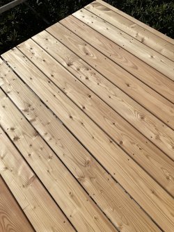

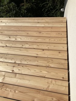

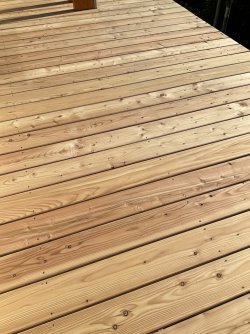

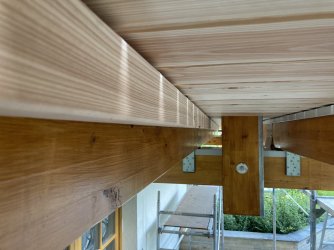

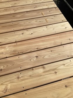

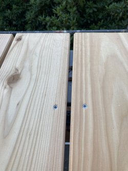

Erstes Updat, in Bildern -hatte selbst noch keine Zeit für einen scharfen Blick
Wer sieht positives aber hoffentlich nichts negatives
Danke

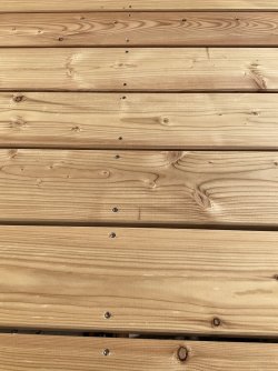

Rookie77
31. Oktober 2019
1.682
Mandalore

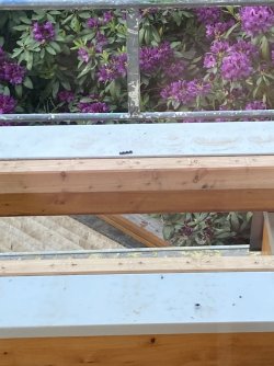

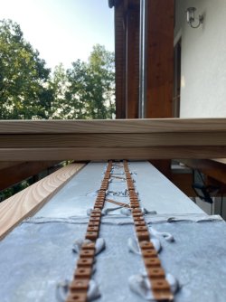

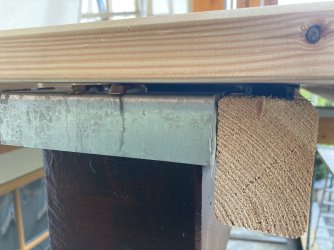

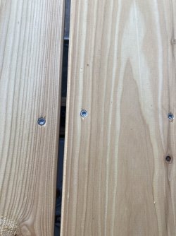

Ist die Verschraubung (siehe Bild) als Kunst deklariert oder folgt sie einer spannenden UK?
Wie sieht die UK denn überhaupt jetzt aus?
Dass es von oben schön aussieht, ist ja meist relativ simpel. Spannend wird es unter der Haube.
Oberfranke2020
19. Oktober 2022
25
Coburg
..nun UK,
und die Frage sind die Dielen verschoben, Montage erfolgt ohne Spannern

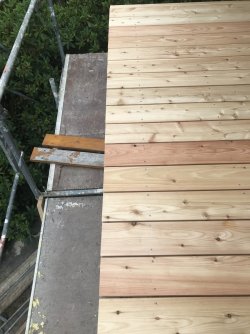

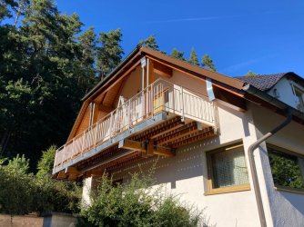

Fertig…..fast… der GeländerAbstand zur Wand beträgt jetzt 16 bis 18 Zentimeter
7.843
Ja, siehe #72, irgendwie musst du etwas dazwischen bauen damit die Abstände eingehalten sind.
