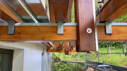

Anbei Bilder der UK, die Blecher sind Eigenleistung und das Streichen der Leimbinder auch, erfolgte mit:
SIKKENS CETOL AKTIVA BS​
und
SIKKENS CETOL NOVATECH​
ich freue mich über weiter Beiträge,
Danke

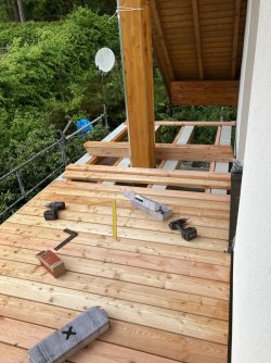

die sehr rauhen Sägekanten sind die aus dem Werk. Da wurde nicht mit der Kappsäge winklig nachgeschnitten. Ja, paar Endrisse hätte man aussortieren, oder wegschneiden sollen. Insgesamt sehe ich da kein so großes Drama, wie manche hier.
Sehe ich genau so! Klar, die eine oder andere Diele ist Qualitativ eher B Ware oder schlechter und es wäre schlauer gewesen, den sichtbaren Schnitt von der anderen Seite der Diele zu machen. Aber all over all finde ich es jetzt nicht so dramatisch wie es hier dargestellt wird
Rookie77
31. Oktober 2019
1.682
Mandalore
Also auch wenn einige Profis hier sagen, dass das ja alles nicht so schlimm ist (klar, wenn man fast alles ausbessert, geht's, dann liegt da aber auch ein fast komplett neuer Belag drauf) finde ich das aus der Sicht eines nicht pingeligen (!!!) Kunden nicht im Ansatz professionell ausgeführt. Alleine die Verschraubung mit den unterschiedlichsten Abständen sieht, entschuldigt die Wortwahl, einfach scheiße aus!
Das bekommt jeder Hobbyheimwerker mit dem Wolfcraft Terrassenbauset schöner hin.
Dem Kunden dann die gesplitterten Dielen kommentarlos auf den Balkon zu knallen ist auch ne Hausnummer. Der absolut gutgläubige Laie denkt dann, dass muss so und traut sich später nicht einmal, das zu reklamieren.
Aber jetzt meine Frage an die Profis (und auch, weil ich bisher drei Terrassen gebaut habe und das immer gemacht habe). Die Firma scheint ja bei Würth einzukaufen, wie sieht's denn da mit dem konstruktiven Holzschutz aus (Distanzleisten, von Würth wahlweise auf der Rolle oder als Paket mit Leisten zu erwerben)? Ist das heutzutage eher was für Weicheier oder wurden die hier einfach mal versehentlich oder aus Unwissenheit vergessen? Vielleicht liegen die ja auch in den grauen Kartons. Man sieht sie nur nicht wirklich.

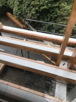

Ich bin mir nicht sicher, ob das ne gute Idee war. Ich hätte Bedenken, dass sich da drunter die Feuchte sammelt und nich weg kann und es irgendwann anfängt zu gammeln.
Ein Streifen Dachpappe mit seitlichen überstand unter die UK gelegt hat sich da bewährt. Und die Dielen nicht direkt auf die UK Schrauben sindern mit a paar mm Abstand. Gibt da auch super Abstandhalter.

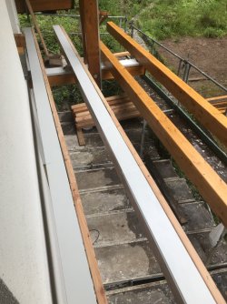

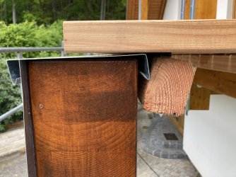

UK

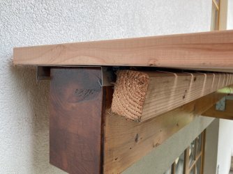

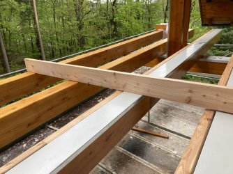

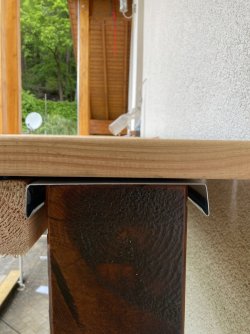

Ich kann auf den Bildern nicht wirklich was erkennen, außer das wohl Material dafür vorhanden ist aber wo es zum Einsatz kommt kann man nur erahnen.

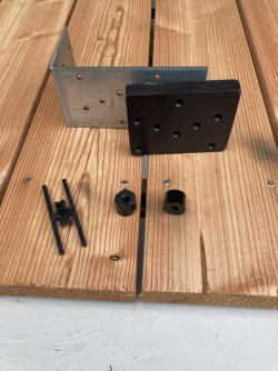

Wie ist das denn insgesamt befestigt? Nur an den seitlich angeschraubten Dachlatten? Die wiederum mit den runden Distanzhülsen an die Balken?
Oberfranke2020
19. Oktober 2022
25
Coburg
Ja, an 70x55 Lärchenkantholz und dieses Kantholz mit den Distanzstücken am Leimbinder mit Würth 6x130/70
NOFX
22. Mai 2020
1.114
Brühl
Das Kantholz ist nur unterhalb des Kragens verschraubt und deshalb schon so krumm?
Sind die Abstandshalter nur auf den "Opfer"-Kanthölzern oder auch auf dem Blech?
SchweißerSchnitzer
28. November 2022
1.866
Rheinland (Bonn)
Jetzt verstehe ich erst die Konstruktion (eventuell): Die Kanthölzer dienen nur dazu um die Dielen festzuschrauben und an ihrem Platz zu halten, ohne dabei durch das Blech bohren zu müssen, damit entlang der Schraube kein Wasser unter das Blech sickert. Getragen werden die Dielen aber von den großen Balken mit Blech.
Richtig?
(wirkt auf mich irgendwie bisschen ungewöhnlich, aber ich lern ja gern dazu...)

Ok, die Schnittkanten und die stirnseitigen Risse in den Dielen fand ich ja wie geschrieben, nicht so dramatisch. Das schaut aber bei der Gesamtkonstruktion und der UK schon etwas anders aus...
Oberfranke2020
19. Oktober 2022
25
Coburg
Was meinst du mit Gesamtkonstruktion, welche Ideen hättest Du?
Die verdrehten Kanthölzer sind aber auch mehr als grenzwertig in meinen Auge, oder?
Oberfranke2020
19. Oktober 2022
25
Coburg
Richtig?
Ja
