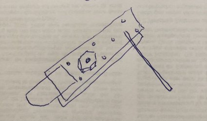

Wie und womit würdet ihr so ein Eisen schärfen, dass es wirklich scharf wird? Anhang anzeigen 205426
ICh kann sowas nicht gut freihändig und blind. (Wenn ich sie zu schärfende Fläche zu selten sehen, verhunze ich es, wenn ich sie häufig ansehe, finde ich den richtigen Winkel nicht wieder.) Daher würde ich es in den Schraubstock spannen und mit Diamantfeilen schärfen und einem Leder mit Polierpaste abziehen.
Freihändig kann ich das nicht. Deshalb habe ich mir für meinen Tormek-Klon so eine Auflagefläche gekauft.
https://www.holz-metall.info/Vorrichtung-Handauflage/RP-WG250-I
Die stelle ich dann im richtigen Winkel zur Schleifscheibe ein. Ohne allzu viel Druck funktioniert das; ich kann das Eisen auf der Auflagefläche so drehen, dass alle Bereiche der Fase geschliffen werden. Vollständig gleichmäßig wird’s bei mir trotzdem nicht :emoji_frowning2:. Aber hinreichend scharf, wenn ich den Grat ganz normal abziehe und das Eisen danach an die Polierscheibe halte.
In ein L-förmiges „Etwas“ einspannen, zb zwei Lochbleche mit einem rechtwinklig zu deren Fläche abgehenden Stiel.Wie so oft :emoji_wink: : ein Bild sagt mehr … Bez der Länge der beiden Schenkel musst Du testen. So könntest Du es über einen Schärfstein führen.
Hier findest Du Bilder zu maschinellem Vorgehen:
https://www.ecosia.org/images?q=schärfhilfe für drechseleisen
Es gibt auch so ein verstellbaren Winkelhalter (für Drechselröhren) zum Selbstbau, den finde ich leider nicht …

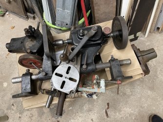

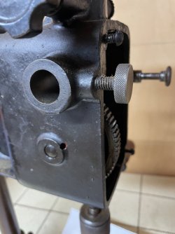

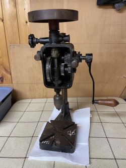

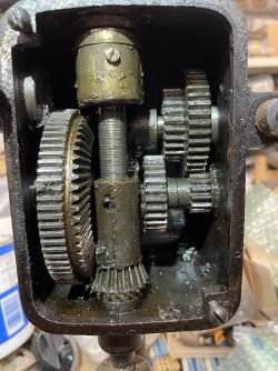

Mein Laster sind ja ( unter anderem) die Bohrmaschinen. Für die kommenden langen Abende hab ich mir schon mal paar zum spielen bereitgelegt.eine Ixion nr. 42, eine Genko 700 die man so wie die Ixion auch als Wandmaschine nutzen kann , einen schönen Schraubstock von Stanley (System Felix) und noch eine metabo 443.
Aber alles nicht die Frage. Gestern hab ich nun eine neue metabo bekommen. Dachte metabo hatte nur zwo Maschinen dieser Bauart im Programm , diese ist aber so ein Mittelding zwischen der Großen (460) und der kleinen Maschine (450). Speziell würde mich jetzt interessieren ob jemand das Zubehör zu dieser Maschine kennt das man links oben am Gehäuse anbauen kann. Ich geh bei meinen Spielereien immer von so 60 kurbelumdrehungen pro Minute aus, dann hätte man bei der großen Übersetzung an dieser Schnittstelle 2700 1/ min zur Verfügung.
Wer kennt das Ding ? wer hat eine Vermutung ?

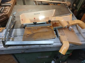

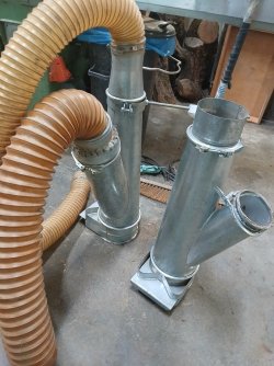

Was behalten was abgeben
Hab eeendlich ne Formatkreissäge hier stehen und jetzt hab ich ein paar absaughauben zuviel, aber welche?
1 große breite
2 große schmale
1 kleine schmale
Macht das Sinn ne kleine schmale zu behalten?
PS.:
Gibt's irgendwo neben ner FKS Verwendung für so n Abzweig? 20251031_135429.jpg
